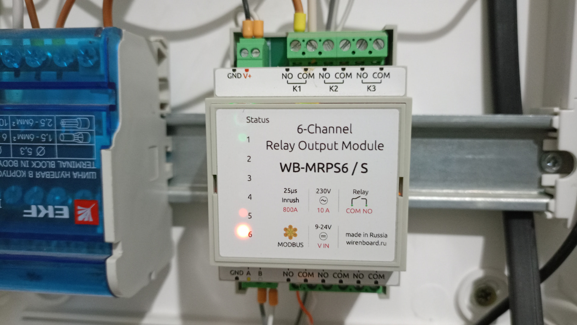

Есть реле WB-MRPS6/S с древней прошивкой.
Серийный номер: 4264703392
Версия прошивки: 1.8.3
Пытаюсь обновить bootloader:

Как в ручном режиме зашить в него актуальную версию bootloader`а?
Для данной ревизии загрузчик установить не удастся.
