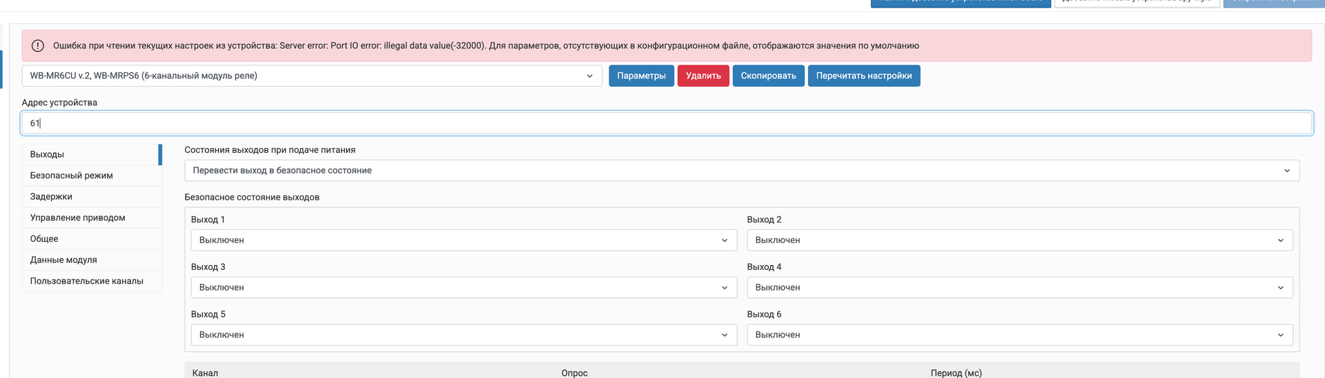

Ошибка Server error: Port IO error: illegal data value(-32000) для модуля WB-MRPS6/S
На странице модуля WB-MRPS6/S стала отображаться ошибка (скрин).

Судя по описанию - используете несоответствующий версии прошивки шаблон.
Уточните пожалуйста какая версия в самом модуле.

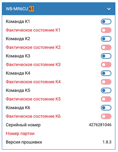

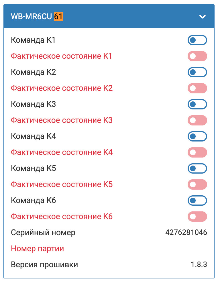

Я так полагаю 1.8.3 (как на скрине устройства выше). Или я ошибаюсь ?
Поэтому я и попросил уточнить.
В версии FW 1.8.3 регистров которые добавлены в новые шаблоны нет.
Поэтому они и не могут быть прочитаны.
Следует или обновить FW в модуле до актуальной или использовать старый шаблон.
То есть - версия шаблона должна соответствовать версии (возможностям) самого модуля.
