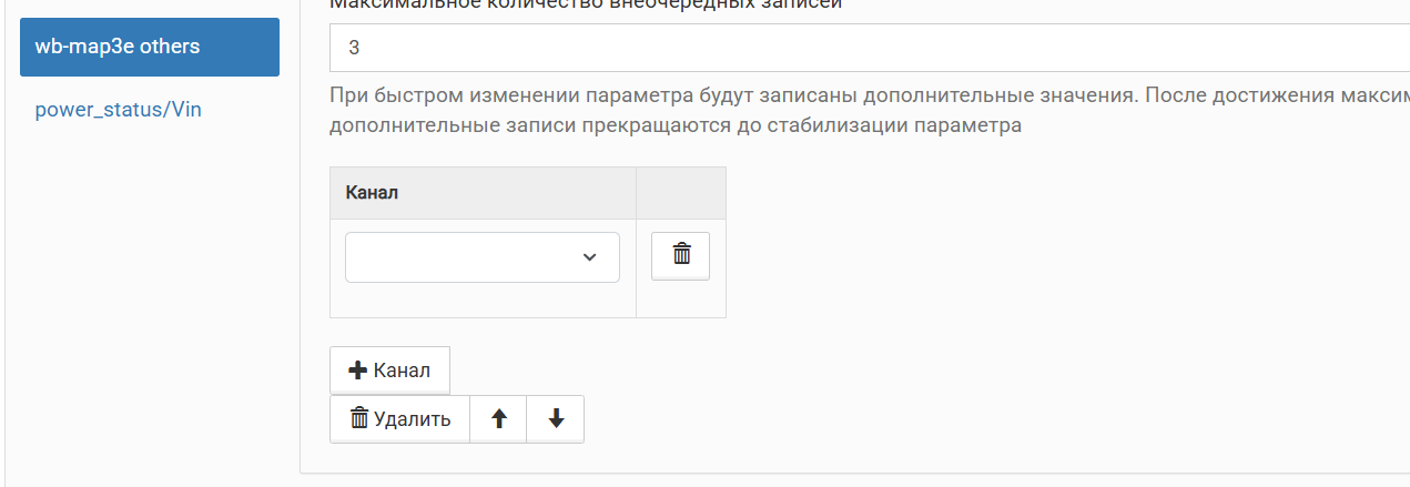

здравствуйте. после обновления на 2606 содержимое каналов в истории данных, имеющее в составе плюсик, не отображается:

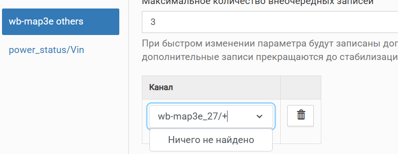

также невозможно добавить новый канал по маске, пишет “ничего не найдено”:
при этом добавленные ранее (до обновления) исправно работают, json валидный, если его поправить руками, то тоже все работает как надо, ошибок в логе нет - проблема только с веб-интерфейсом. вот часть конфига для параметра с первого скрина:
"channels": [
"wb-map3e_27/+"
"max_burst": 3,
"min_interval": 2,
"min_unchanged_interval": 1200,
"name": "wb-map3e others",
"values": 1000,
"values_total": 10000
без плюсика добавить можно.
