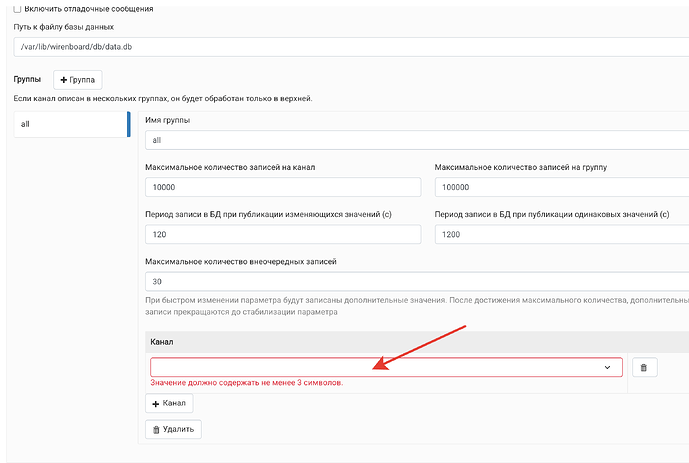

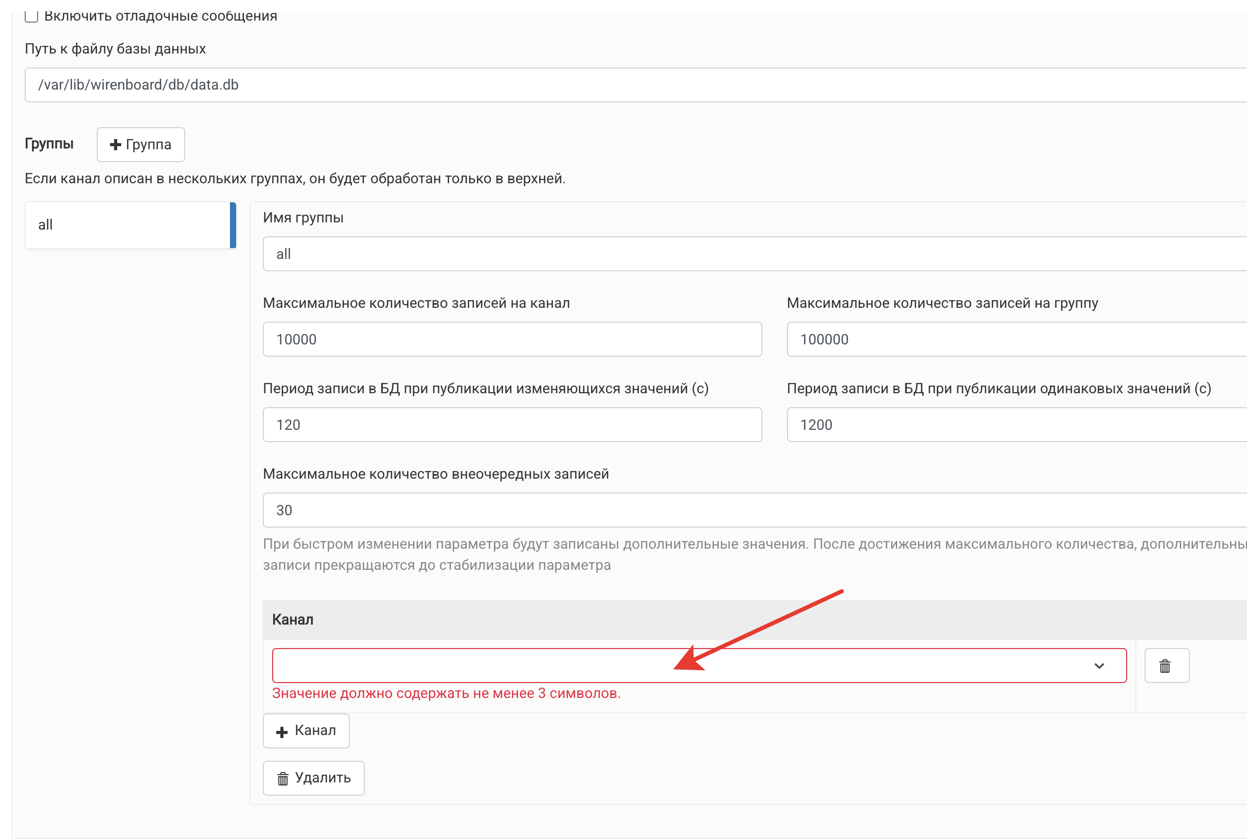

Проблема с Историей
После того как добавил новую группу в историю и сохранил - в группе all пропал паттерн “+/+”
После удаления новой группы я все так же не могу выбрать паттерн “+/+”, только определенный канал, если не выбирать каналы вообще - история вообще не пишется.
Подскажите как исправить?
Удалось починить только путем правок в JSON:
 "channels": [
Через UI не дает сделать, похоже новый баг после обновления.
такая же беда, как обновился крайний раз и всё, досвидули история
