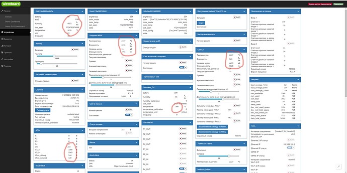

Обновил сегодня два устройства. На обоих пропали множители температуры, влажности и напряжения. Лог обновления, чтобы понять на каких версиях сломалось.
В топиках MQTT значения верные. Т.е. сломалось только UI.
