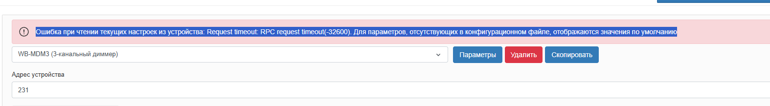

Сегодня столкнулся с проблемой, после прошивки приборов, они перестали нормально отвечать и функционировать, то есть свет то вообще не включается, то включается но с задержкой. При просмотре самого прибора выдает ошибку, как на скрине:
Периодически MQTT отваливается
Так же советуют проверить физическое подключение, но до обновления, приборы все работали исправно и ничего подобного не случалось

Подскажите, testing давно обновляли?

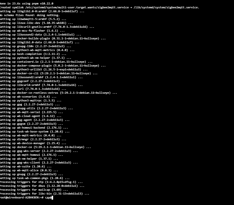

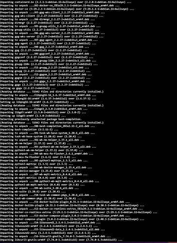

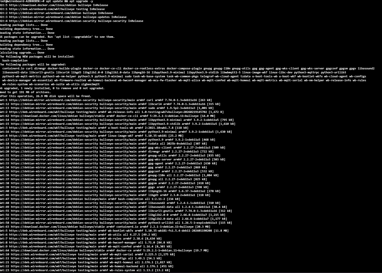

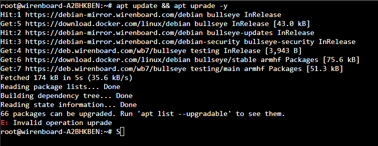

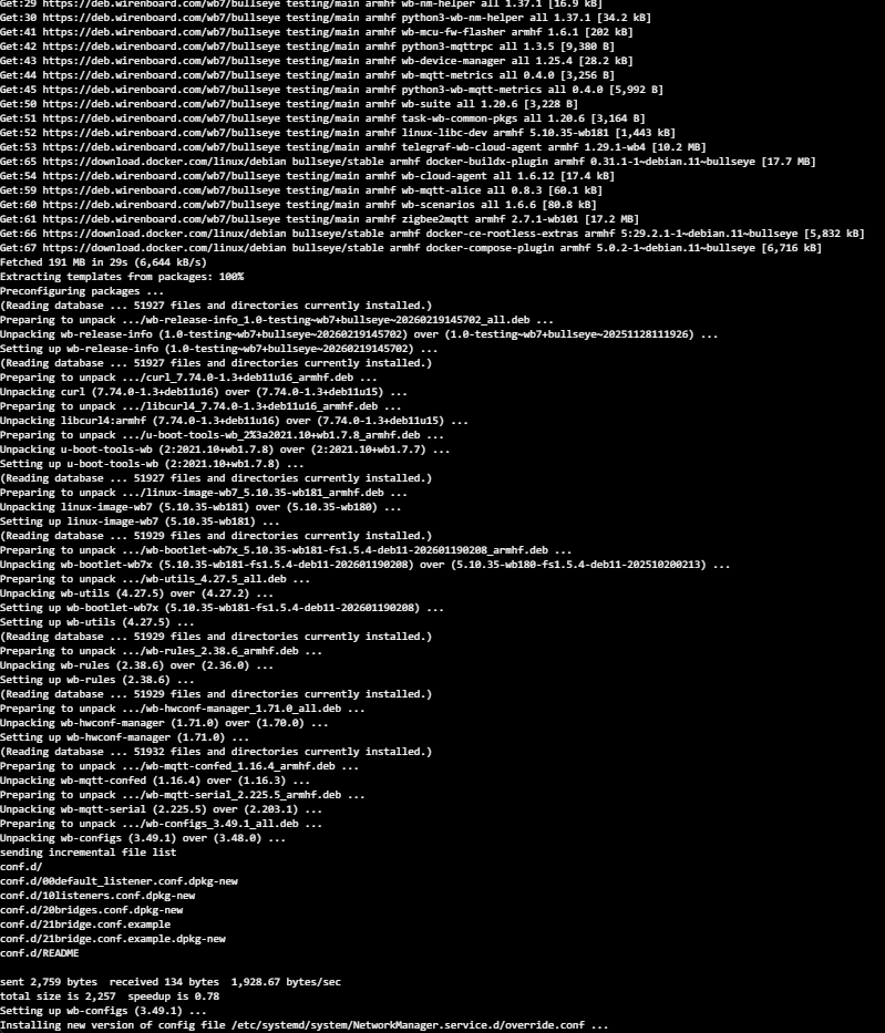

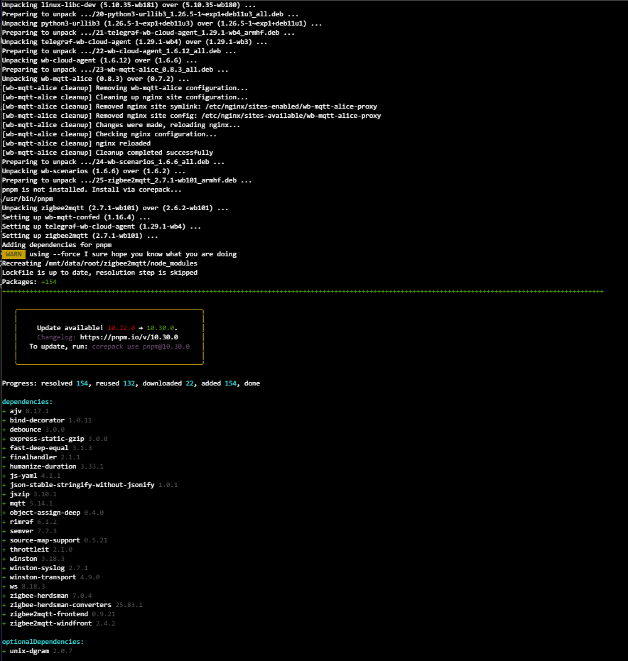

Рекомендую выполнить apt update && apt uprade -y и пришлите лог или скрин, что обновление прошло успешно.
Букву не дописал, не заметил
На что обратить внимание в приложенных скриншотах?
Все обновилось, приборы доступны, спасибо!
