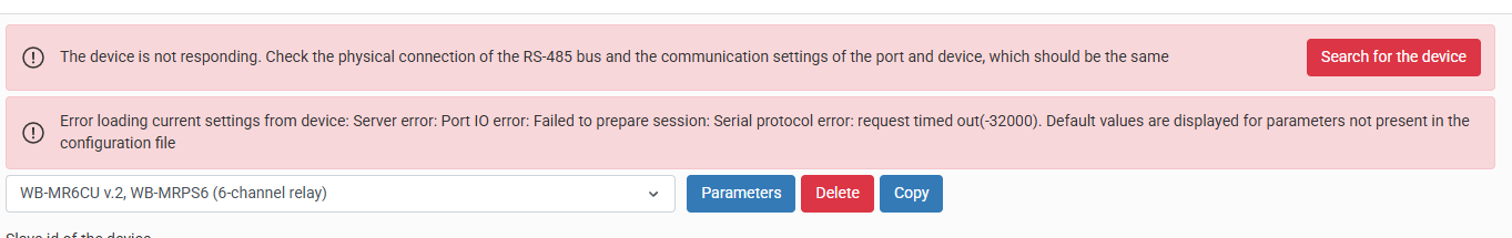

Добрый день, после обновления прошивки устройств они все начали отваливаться, мне посоветовали обновить сам контроллер, а точнее библиотеки. Но после обновления одно устройство перестало отвечать. Подскажите, пожалуйста, в чем может быть проблема? Физически все ок

Библиотеки обновлял через SSH apt update && apt upgrade
24 WB-MR6CU v.2, WB-MRPS6 (6-channel relay), питание от контроллера идет

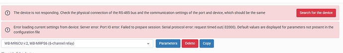

Реле мигает ровно, обмена нет с контроллером, другие приборы при обмене мигают попеременно
Раз в секунду? Оно в загрузчике из-за неудачной попытки прошивки.
Рекомендую выполнить восстановление.
Подскажите, удалось ли выполнить восстановление? Нужна ли помощь?
Добрый день, да, спасибо, после восстановления все заработало
