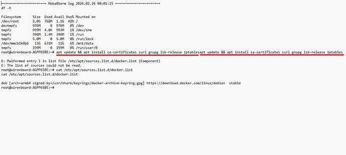

Здравствуйте. По данной инструкции на первом этапе также у меня какая-то проблема. Прикрепил лог.
MobaXterm terminal output.log (1,0 КБ)

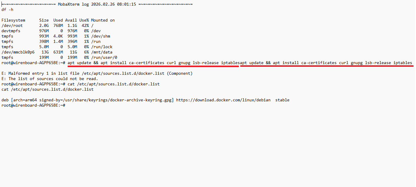

MobaXterm terminal output.log (4,0 КБ)
Обратите внимание вы вводите (вставляете) два раза команду

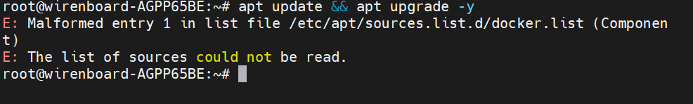

Выполнил, такое же сообщение выдает.
Пожалуйста, все сообщения из консоли - выкладывайте текстом.
Покажите (текстом) содержимое указанного файла. Ну и перепроверьте, не ошиблись ли когда его создавали.
root@wirenboard-AGPP65BE:~# apt update && apt upgrade -y
E: Malformed entry 1 in list file /etc/apt/sources.list.d/docker.list (Component)
E: The list of sources could not be read.
