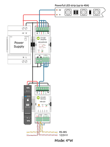

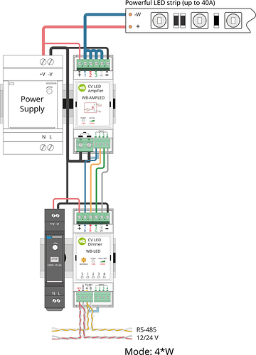

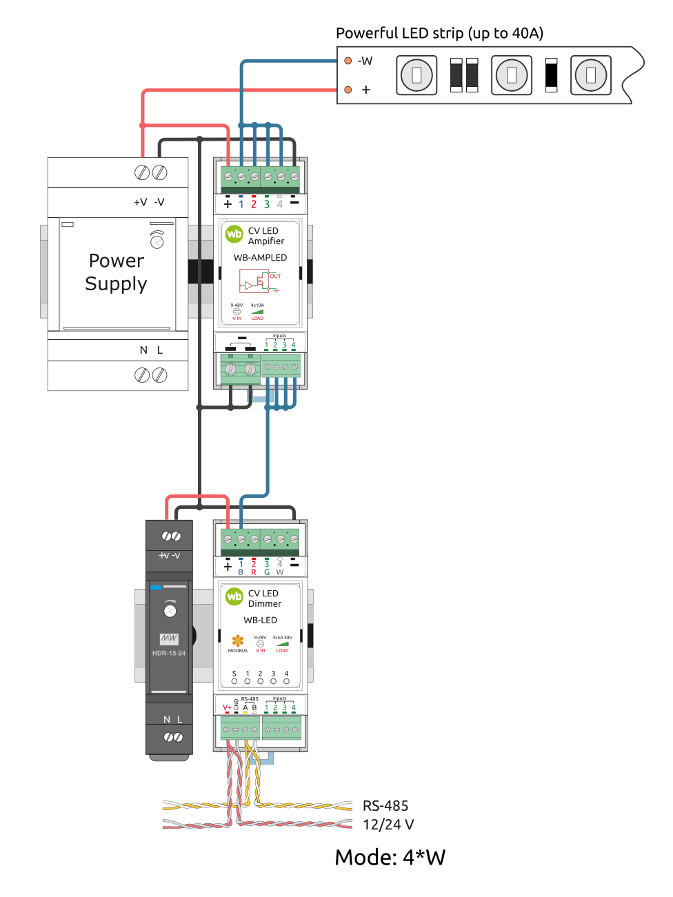

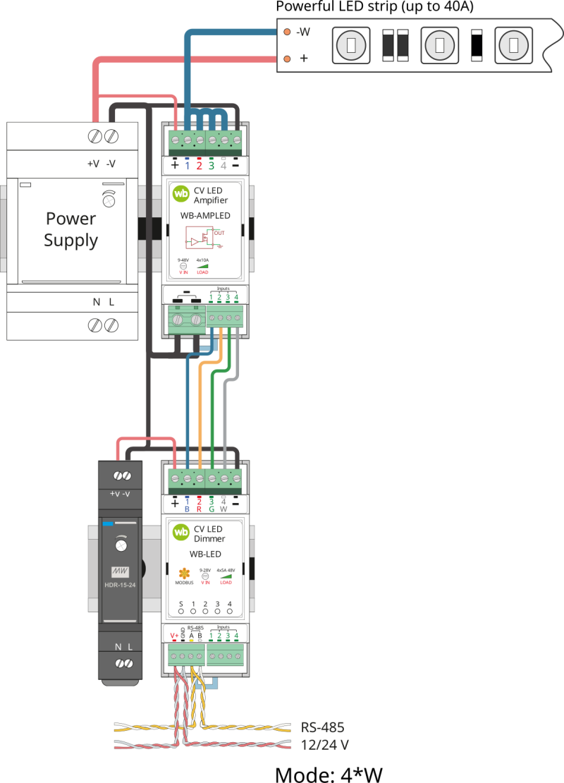

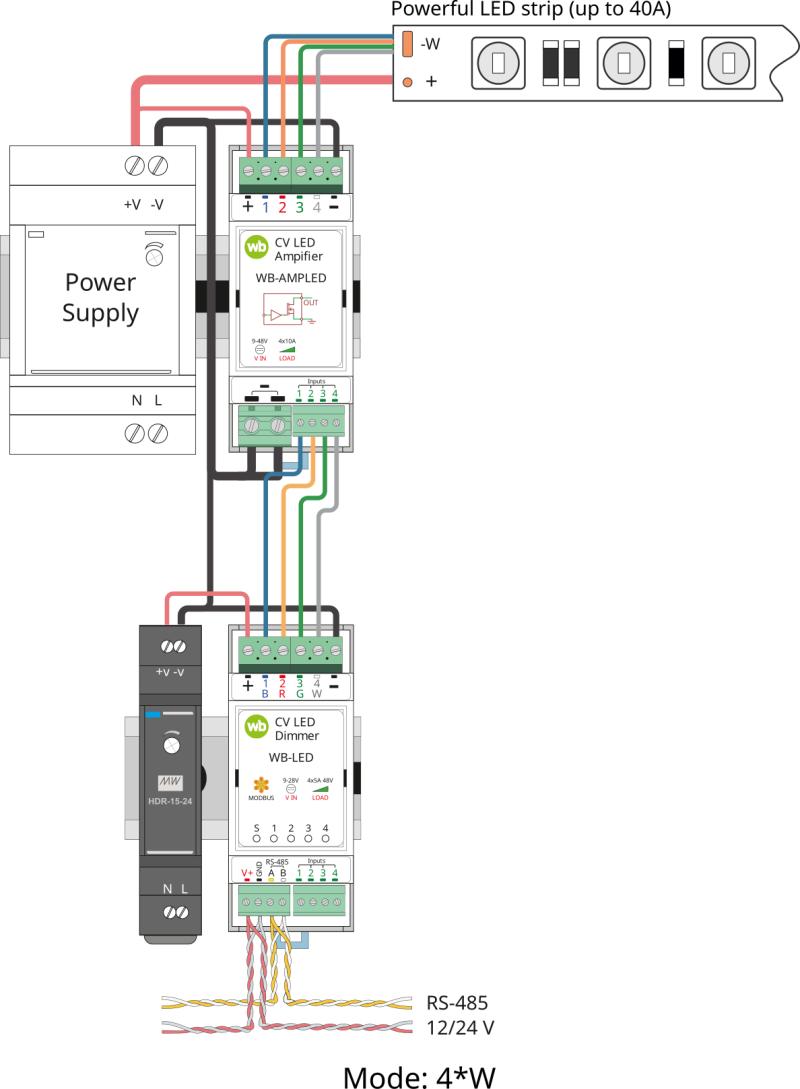

В схеме документации показано, что при объединении выходов WB-AMPLED его входы подключаются к разным выходам WB-LED.
и нет ничего про возможность подключения всех входов WB-AMPLED к одному выходу WB-LED и задействования других выходов своей полезной нагрузкой, что кажется логичным
Вот тут говорится что согласно опыта интеграторов можно соединить входы Подключение усилителя WB-AMPLED к диммеру WB-LED
Просяните, могу ли я физически (общей скруткой) объединить все входы и подключить к одному каналу (выходу) димера?
Если да, внесите плиз эту схему в официальную документацию, так как она кажется логичной и исключает ошибку при конфигурировании.
Так подключать возможно, в документацию добавим.
В документацию добавили схему, можно использовать в проектах.
