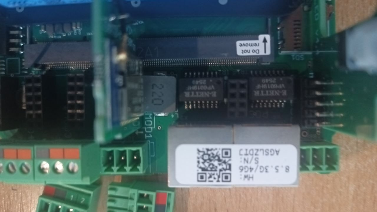

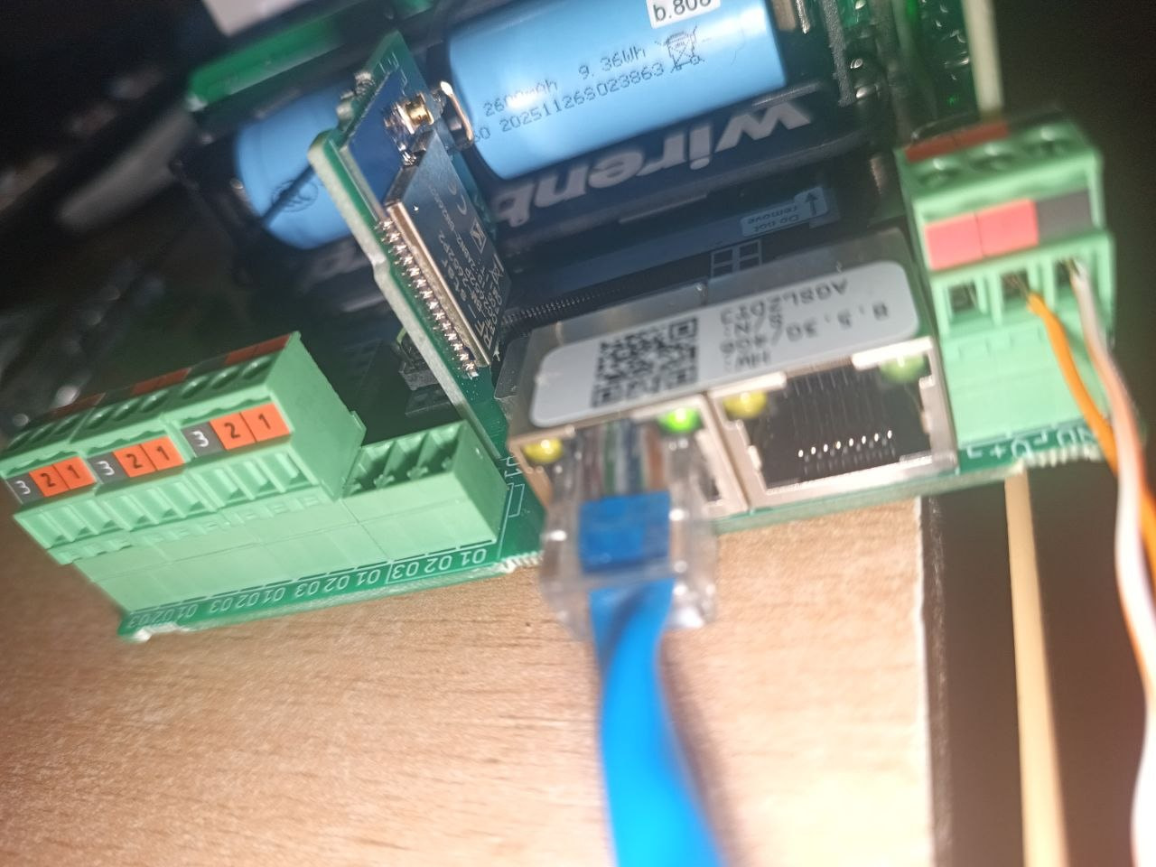

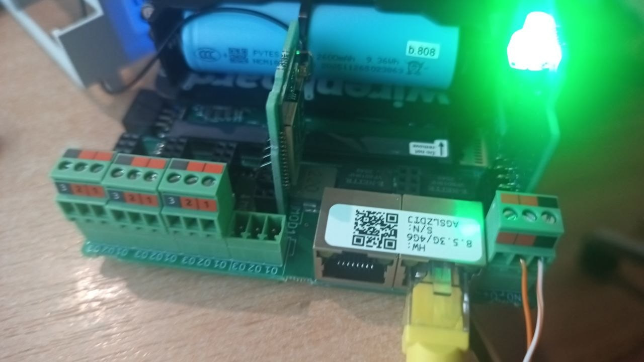

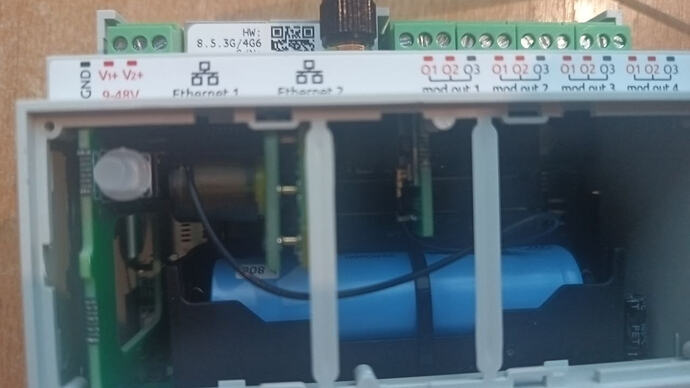

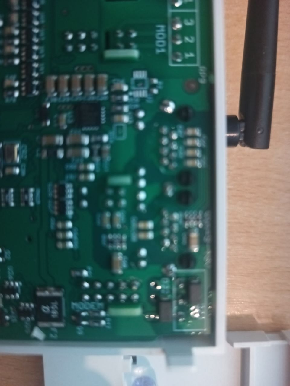

Далее по инструкции по разборке контроллера прилагаю фотки (извините за качество)
Обратная сторона сетевого интерфейса
Лицевая сторона
При подключение кабеля нет индикации работы (кабеля), использовал разные кабели
тот же самый кабель но в eth2 (и другие работают, не могу приложить скрин лимит на вложения для новых пользователей)

Вид самого порта внутри коннекторы вроде не поврждены

вот на этой картинке подключен POE адаптер (сразу после того как я разобрал с лицевой стороны)
на последующих фотографиях видно что POE адаптер извлечен и команды делали без него (чтобы исключить его влияние на интерфейс)
сетевой интерфейс обнаруживается системой, но данные(пакеты) не передавались, именно поэтому я на последнем фото сделал фотографию интерфейса внутри чтобы видно было что контакты на месте и не повреждены, но возможно где то глубже по ним не доходит сигнал.
