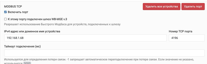

Я не про вкл/выкл порта, а про опрашивать или нет по fastmodbus
Да, нижний чекбокс как раз про это.
Этот чекбокс не стоит. Но контроллер постоянно пытается вывести его на fastmodbus и пишет в логи предупреждения

Так вот эта “галка” - как раз на уровне порта.

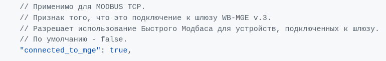

Из документации:
Тогда это ошибка, ибо эта галка у меня не стоит, а контроллер регулярно пытатеся запросить соединение по fastmodbus.

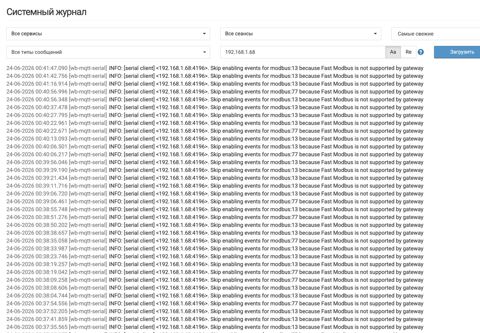

Вот логи по порту 192.168.1.68
Вот настройки порта:

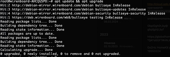

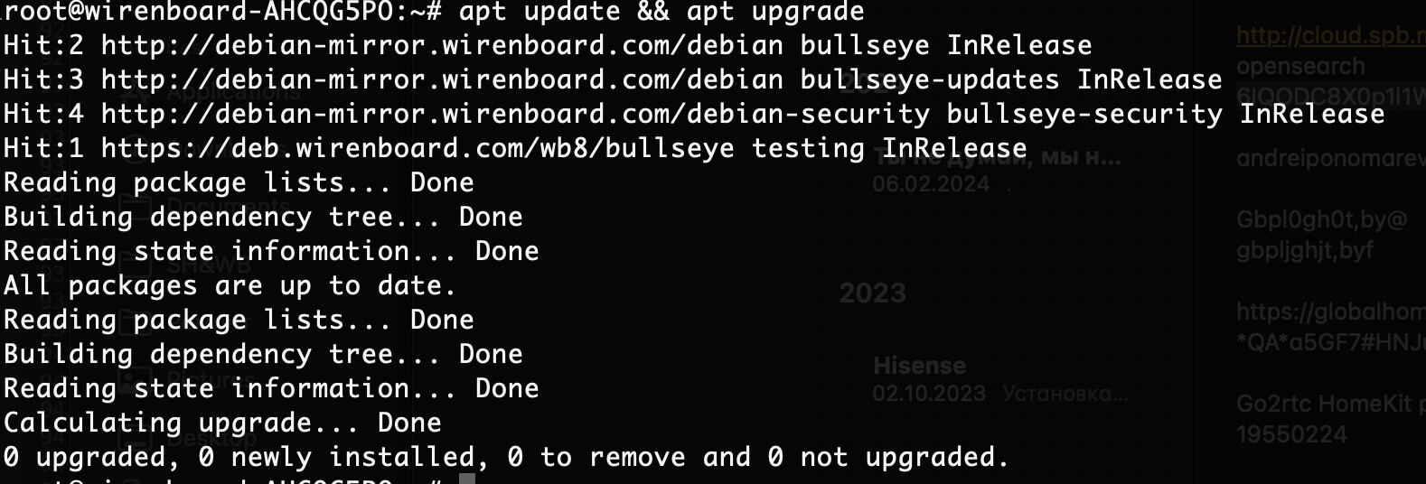

У меня последние версии, до которых обновился сам контроллер автоматически:
Уже был вариант, когда мне говорили, что версия wb-homeui не совпадает. Попытка обновить версию привела к полной переустановке контроллера. Не хотелось бы это повторять, т.о. надеюсь, что вы дадите инструкцию как правильно обновить до текущих версий.
Если существуют какие-то замороженный/актуальный тестовые релизы, то мне об этом не известно. Прошу довести до владельцев тестовых версий информацию по вариантам тестовых релизов и способам перехода между ними.
Если посмотреть по таймингу, то запрос на fastmodbus выполняется каждую минуту. Уверен, что у меня не происходит переподключение порта с такой частотой. Вы можете проверить диагностический архив на это.
По прежнему считаю частые попытки контроллера перевести Modbus TCP порт на fastmodbus или ошибкой или прошу расмотреть как запрос на добавление функционала в настройки на уровне порта/устройства.
