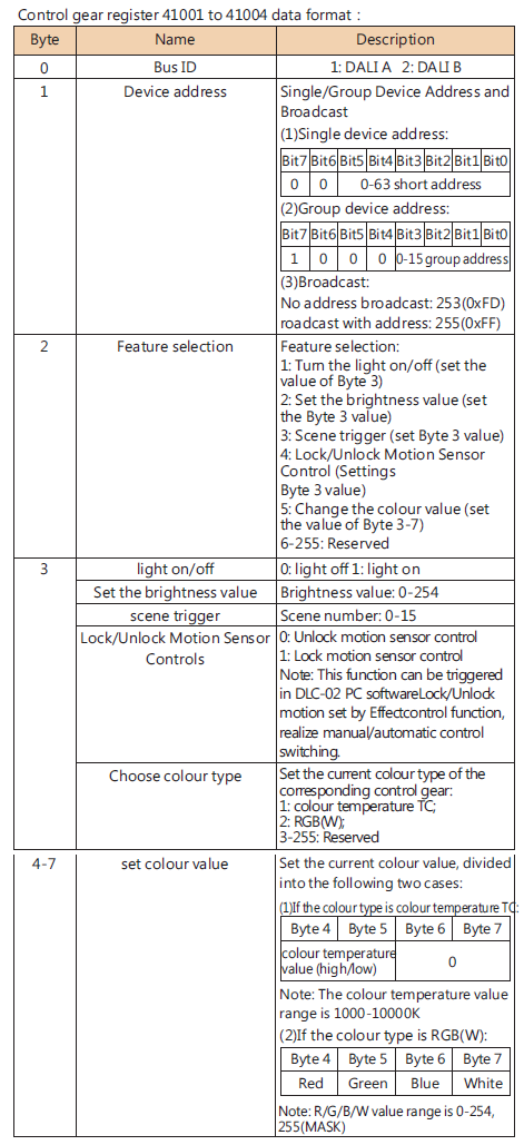

Можете помочь разобраться с форматом регистра?
Есть в инструкции описание формата
Например нужно установить на шине 1, Группы 2, яркость в 127
Регистр 41001
0 Байт - Адрес Шины (например 1)
1 Байт - Адрес Группы (например 2)
2026-03-12_23-30-54
2 Байт - Выбор операции
  • 1 - Установить яркость (значение 3го Байта)
3 Байт - Яркость 127
4-7 Байты в этой команде не используются
Как должна выглядеть команда modbus_clietn ?

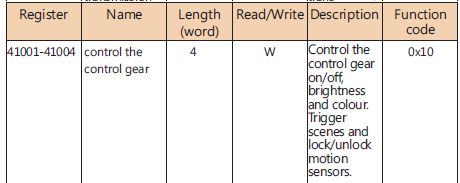

вот полное описание регистров
Регистры Modbus - шестнадцатибитные. То есть в каждом два байта. Биты в регистре 0-15 или 0-f.
Да, верно.
Ну, видимо нужно действительно, писать все 4 регистра одной операцией. Советую сначала попробовать вручную - потом уже писать скрипт формирования.
Не совсем понимаю как передать 8 байт в 4 регистра
например при управлении цветом
  • 0 байт -Адрес Шины (1)
  • 1 - Адрес устройства (22)
  • 2 - Сена цвета (5)
  • 3 - Тип управления RGB (2)
  • 4 - Red (120)
  • 5 - Green (25)
  • 6 - Blue ( 247)
  • 7 - White (0)
Как писал выше каждый регистр - это два байта.
То есть один байт - биты 0..7 регистра второй - биты 8..f.
Регистр собирается из двух.
Вот прямо так и собирется.
Если нулевой байт - это младшие биты то получается:
нулевой, значение 0x01;
первый - значение 0ч16;
получаем значение регистра (слова) 0x1601
