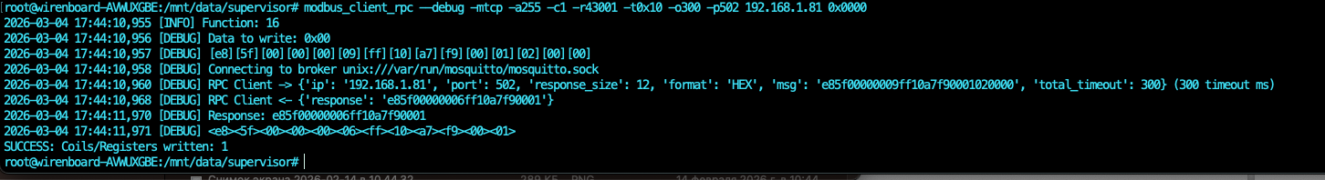

Команда, которую я пытаюсь повторить:
modbus_client_rpc --debug -mtcp -a255 -t0x10 -r41001 -c4 -p502 192.168.1.81 0x0180 0x0100 0x0000 0x0000

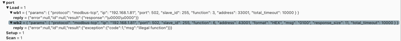

С чтением у меня получилось.
А с записью у Вас тоже получилось?
Я пытаюсь повторить такой запрос:
  "params": {
    "protocol": "modbus-tcp",
    "ip": "192.168.1.81",
    "port": 502,
    "slave_id": 255,
    "function": 6,
    "address": 43001,
    "format": "HEX",
    "msg": "0100",
    "response_size": 12,
    "total_timeout": 10000
  "id": 1
wb-mqtt-serial 2.225.1 git 84e2f0bd5dbd79ed84c1416be41b1ca3365d96a7
Всё получилось, спасибо
