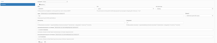

пробую так
но в логах ошибка
ERROR: [serial] Error parsing config file: on_value: plain integer or '0x..' hex string expected instead of '0x0103010100000000'

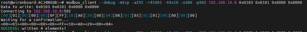

через modbus-client получается

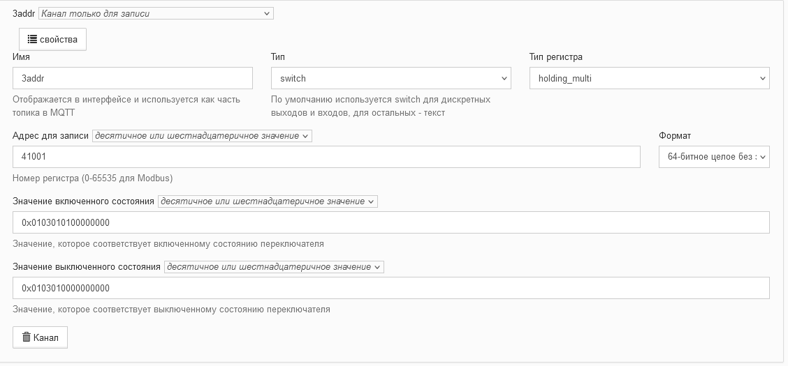

Воспроизвожу.
Сконфигурировал
При сохранении получаю:
Jul 03 14:21:48 wirenboard-AC4U5OVN wb-mqtt-serial[232379]: ERROR: [serial] Error parsing config file: on_value: plain integer or '0x..' hex string expected instead of '0x103010100000000'
Если ставлю значение on_value до 2^16 - работает.
Если больше - получаю ошибку.
Это баг, так как значение для on_value в документации не лимитировано.
Оформлю его для разработчиков.
