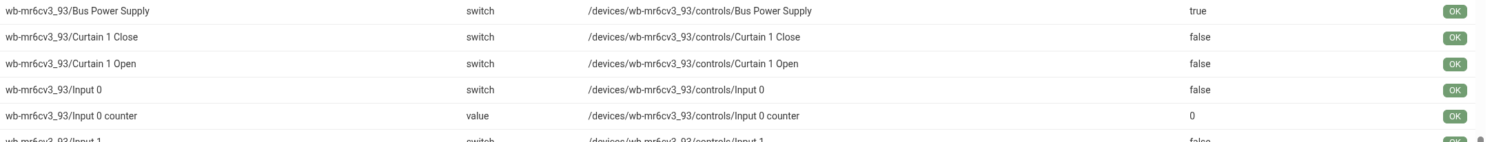

Устройство
Соответственно идентификатор “wb-mr6cv3_93”
