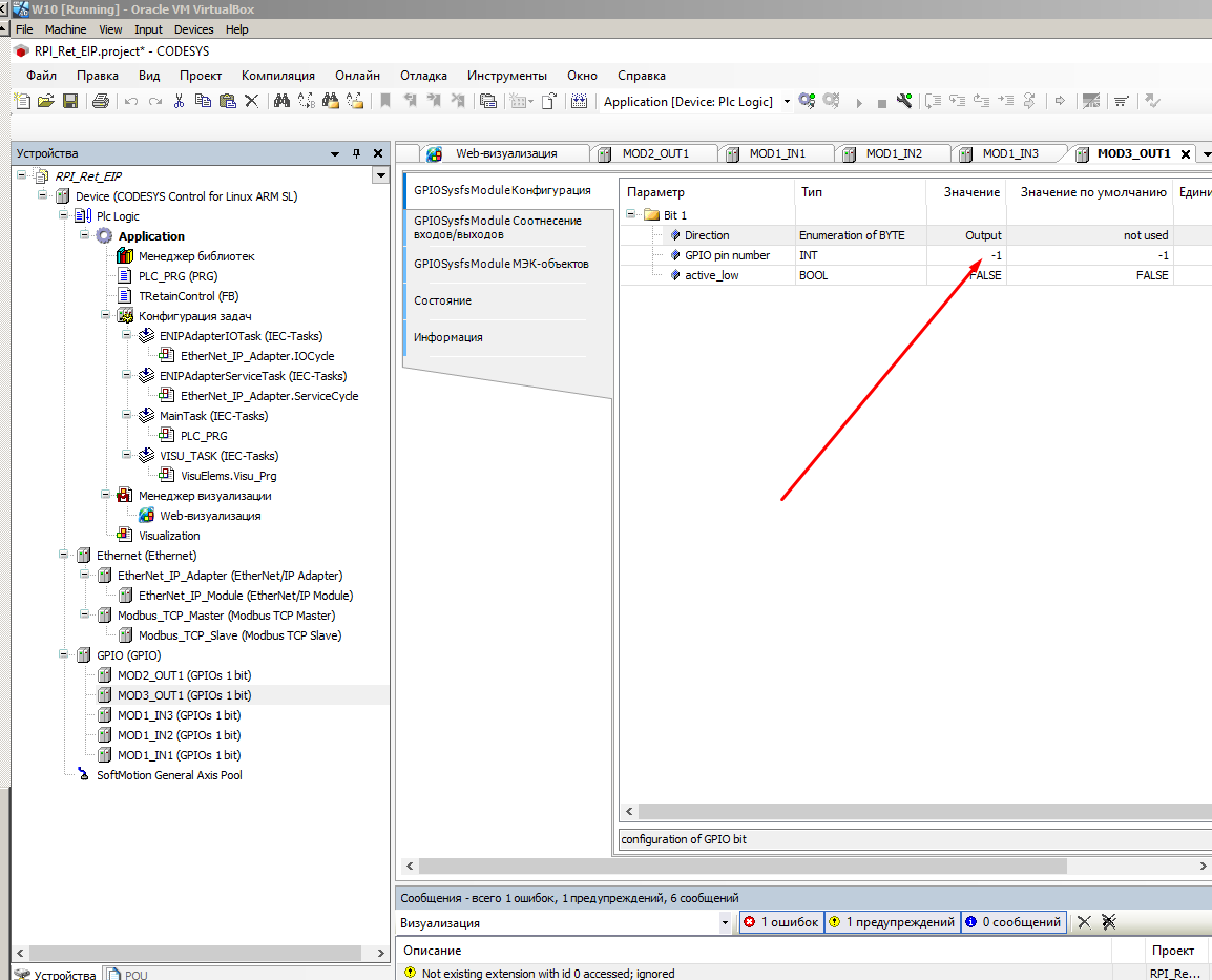

Как через sysfs управлять модулями входов и выходов , которые стоят в WB6, 1й модуль 3 входа (DI-DR-3) ,2 и 3 1реле выход (R6C-1)?
Нашел , не понятно какие GPIO или там на каждой плате МК с uart стоит а не просто GPIO или i2c?
