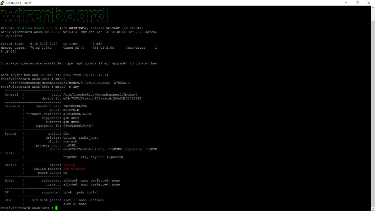

Также подключитесь к контроллеру по SSH и приложите вывод команд:
mmcli -L
mmcli -m any
Высылаю
(198,7 КБ)
Ну по текущим данным, пишет что сим-карта не вставлена. Подскажите, когда вводили mmcli команды и снимали архив, сим карта была вставлена? Если да, то в какой слот? До конца ли и правильной ли стороной? На телефоне работоспособность проверяли? Симку вставлять нужно при выключенном модеме.

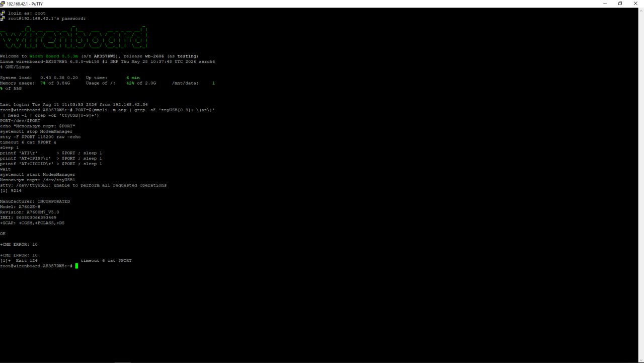

Давайте опросим модем напрямую, в обход ModemManager. Видит ли он карту на уровне железа.

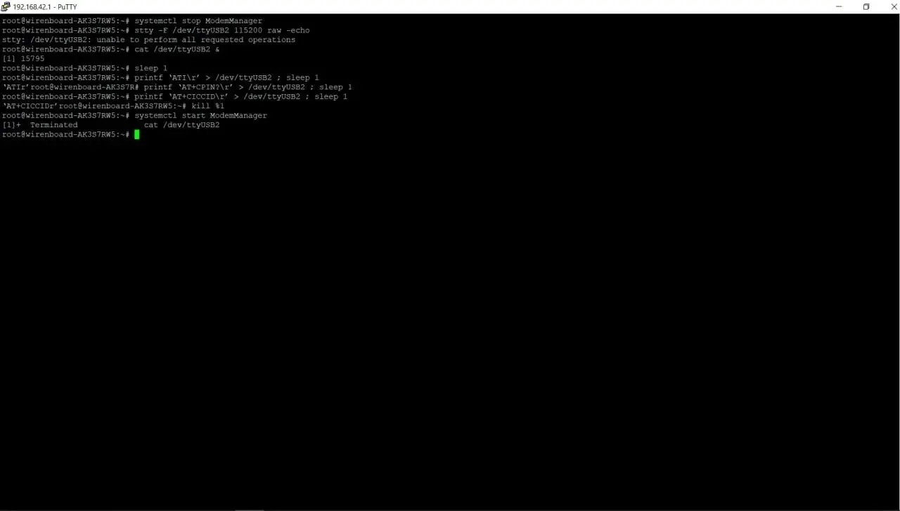

Вставьте проверенную симку в слот 1 на выключенном контроллере, включите, дайте загрузиться. Дальше по SSH:
systemctl stop ModemManager
stty -F /dev/ttyUSB2 115200 raw -echo
cat /dev/ttyUSB2 &
sleep 1
printf ‘ATI\r’ > /dev/ttyUSB2 ; sleep 1
printf ‘AT+CPIN?\r’ > /dev/ttyUSB2 ; sleep 1
printf ‘AT+CICCID\r’ > /dev/ttyUSB2 ; sleep 1
kill %1
systemctl start ModemManager
Строку «stty: … unable to perform all requested operations» игнорируйте, пришлите весь вывод.

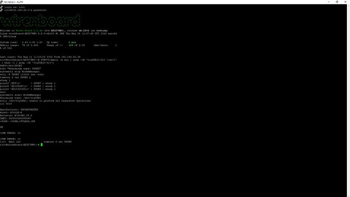

PORT=$(mmcli -m any | grep -oE 'ttyUSB[0-9]+ \(at\)' | head -1 | grep -oE 'ttyUSB[0-9]+')
PORT=/dev/$PORT
echo "Использую порт: $PORT"
stty -F $PORT 115200 raw -echo
timeout 6 cat $PORT &
sleep 1
printf 'ATI\r'       > $PORT ; sleep 1
printf 'AT+CPIN?\r'  > $PORT ; sleep 1
printf 'AT+CICCID\r' > $PORT ; sleep 1
wait
Странно, у меня предыдущие команды нормально отработали, попробуйте команды выше использовать и приложите. У меня они также отработали корректно. Должно выдать что-то типа (если симка читается корректно):
AT+CPIN?
+CPIN: READY
OK
AT+CICCID
+ICCID: 89701201185306854855
OK
Если нет, будет +CME ERROR: 10
Во второй слот вставляли и тоже не работало? Есть возможность проверить все это с другой заведомо рабочей сим-картой (на обоих слотах)? Потому что судя по логу, модем не получает отклик от SIM-карты на низком уровне
