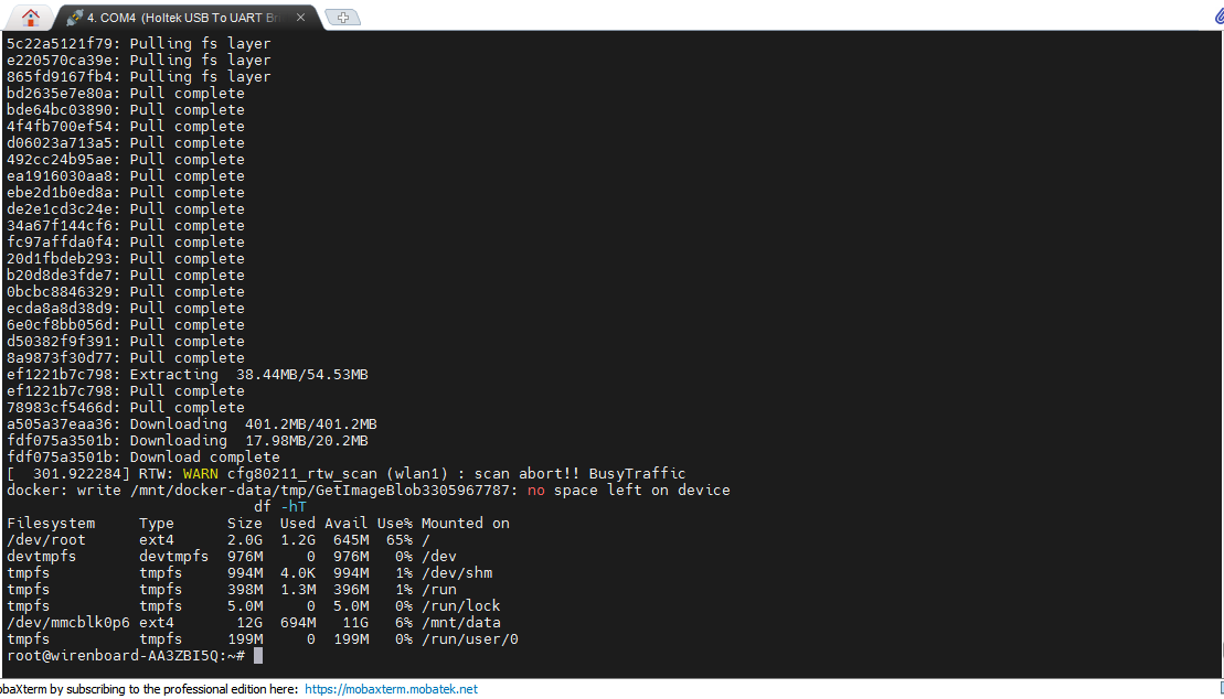

Здравствуйте! Пытаюсь поставить Home Assistant на WB7, но пишет, что на девайсе нет места (хотя оно есть, либо я чего-то не знаю)…
Docker установил спокойно, как и docker compose, пробовал установить HA двумя способами и просто через docker и через docker compose одна и та же ошибка…
Объясните что я не так делаю…

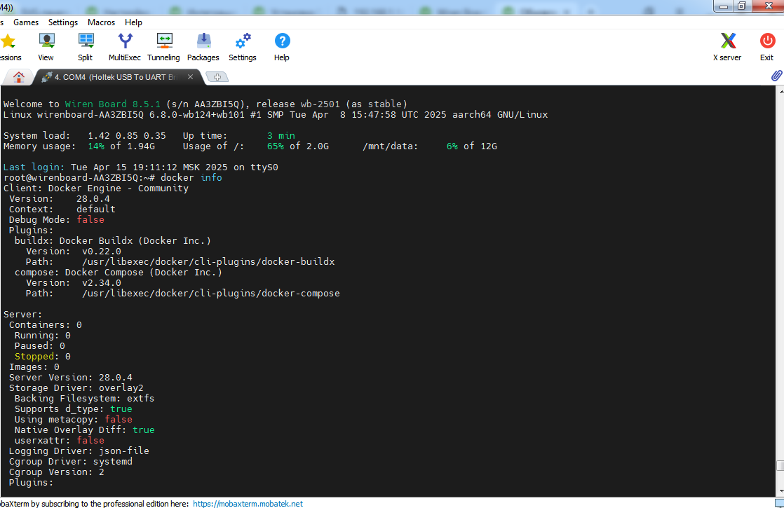

Выводится текущее действующее в числе прочих по docker info

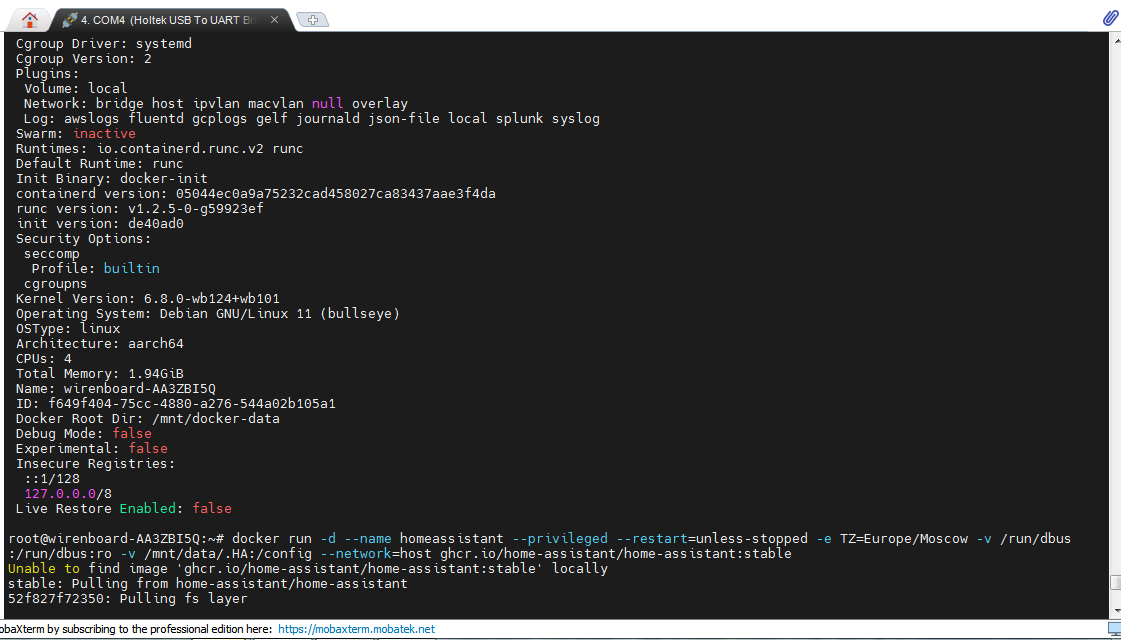

Сохранять должен сюда “/mnt/data/.docker”

А какое действующее значение конфига?
Не понял вопроса.
А как можно это посмотреть?
Уже писал:
Всё так?
