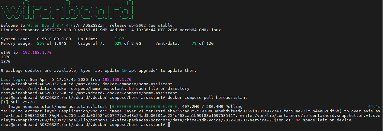

Home Assistant не хватает места на устройстве
Если потребуется дополнителоьное уточнение, приложенную информацию прошу направить нажав ответить на мое крайнее сообщение
По скриншоту видно, что Home Assistant ставите в Docker (docker compose pull homeassistant) на Wiren Board 8.4.4, и Docker ругается:
no space left on device
write /var/lib/containerd/…
То есть закончилось место не на /mnt/data, а в системном разделе, где лежит /var/lib/containerd (обычно /).
1. Посмотреть реальную картину по разделам
Выполните, пожалуйста, под root:
df -h
du -sh /var/lib/docker /var/lib/containerd /mnt/data 2>/dev/null
И пришлите вывод в ответ на это сообщение. Это нужно инженерам, чтобы понять, что именно забило систему.

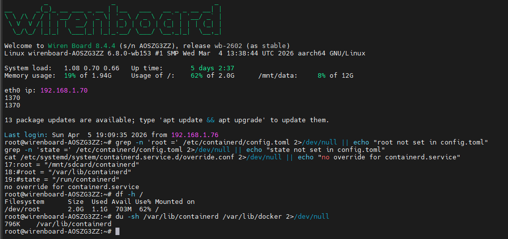

Покажите пожалуйста как сконфигурировно расположение containerd.
Судя по выводу - вы пропустили расположение указанное в документации.
Поэтому - опишите как он сконфигурировано сейчас и сколько места в указанном разделе.
Если потребуется дополнительное уточнение, приложенную информацию прошу направить нажав ответить на мое крайнее сообщение
Сейчас модератор верно отметил, что проблема, скорее всего, в том, что containerd остаётся на корневом разделе, а не вынесен в /mnt/data по инструкции[1]. Чтобы инженеры поняли текущую конфигурацию, прошу выполнить несколько команд и выслать вывод.
1. Как сейчас сконфигурирован containerd
Под root выполните:
grep -n 'root =' /etc/containerd/config.toml 2>/dev/null || echo "root not set in config.toml"
grep -n 'state =' /etc/containerd/config.toml 2>/dev/null || echo "state not set in config.toml"
cat /etc/systemd/system/containerd.service.d/override.conf 2>/dev/null || echo "no override for containerd.service"
И пришлите сюда весь вывод.
Если файла /etc/containerd/config.toml нет, тоже напишите об этом.
2. Сколько места в разделе, где лежит containerd
Нужен вывод:
df -h /
du -sh /var/lib/containerd /var/lib/docker 2>/dev/null
Это покажет:
  • размер корневого раздела /;
  • сколько именно занимают containerd и Docker.
3. Сравнить с документацией
Согласно документации Wiren Board для Docker[1:1]:
  • каталог данных Docker и containerd рекомендуется выносить на /mnt/data (или другой большой раздел),
  • в конфиге containerd должен быть установлен путь вида:
root = "/mnt/data/containerd"
state = "/run/containerd"
и/или соответствующий override для сервиса.
Пока ничего не меняйте — просто пришлите вывод команд выше. По результатам инженеры подскажут:
  • нужно ли переносить уже существующие данные;
  • как корректно поправить config.toml и override, чтобы не потерять образы Home Assistant.

Прикладываю скрин по результатам команд

По скриншоту видно:
  1. В /etc/containerd/config.toml сейчас:
    root = "/mnt/sdcard/containerd"
    #root = "/var/lib/containerd"
    #state = "/run/containerd"
    Т.е. данные containerd должны лежать на /mnt/sdcard, а не в корне.
  2. Корневой раздел (/dev/root) — 2 ГБ, занято 62 %.
  3. Сам каталог /var/lib/containerd занимает всего ~796 КБ, т.е. основная масса данных там не хранится (это хорошо).
С учётом исходной ошибки no space left on device при загрузке образа Home Assistant ситуация сейчас такая:
  • Места в корне формально ещё достаточно (≈700 МБ свободно),
  • но Docker/containerd тянут очень большой образ HA (400–600+ МБ), и при распаковке нужно больше временного места;
  • возможно, часть слоёв всё ещё идёт через /var/lib/containerd или другой каталог в корне.
Чтобы двигаться дальше, я бы предложил:
1. Проверить, реально ли используются каталоги на /mnt/sdcard
Под root выполните:
mount | grep sdcard
ls -lh /mnt/sdcard
du -sh /mnt/sdcard/containerd 2>/dev/null
du -sh /mnt/sdcard/docker 2>/dev/null
И приложите вывод. Нужно понять:
  • правда ли SD‑карта (или раздел) смонтирована как /mnt/sdcard;
  • сколько места там свободно и используется ли каталог containerd.
2. Проверить, нет ли старых/битых слоёв Home Assistant
docker system df
docker images | grep -i home
docker ps -a
Если там видно много «висящих» образов/слоёв, инженеры, скорее всего, порекомендуют:
docker system prune -a
(но это удалит все неиспользуемые контейнеры/образы, так что сначала важно увидеть текущий вывод).
3. При необходимости полностью перенастроить по документации
Согласно инструкции по Docker для Wiren Board[1], рекомендуемая схема:
  • containerd.root указывать на раздел с большим объёмом (/mnt/data или /mnt/sdcard);
  • по возможности туда же унести каталог Docker (/var/lib/docker/mnt/data/docker или /mnt/sdcard/docker).
У вас containerd.root уже указывает на /mnt/sdcard/containerd, но:
  • мы пока не знаем, сколько там физически места;
  • неизвестно, куда смотрит сам Docker (по умолчанию — в /var/lib/docker в корне).
Пожалуйста, пришлите:
  1. вывод команд из п.1 (про /mnt/sdcard),
  2. вывод docker system df,
  3. вывод du -sh /mnt/data /mnt/sdcard /var/lib/docker.
По этим данным инженеры смогут:
  • подтвердить, достаточно ли места на SD//mnt/data для Home Assistant;
  • при необходимости дать точный набор команд для переноса Docker‑данных и очистки старых слоёв, чтобы docker compose pull homeassistant прошёл без ошибки.
