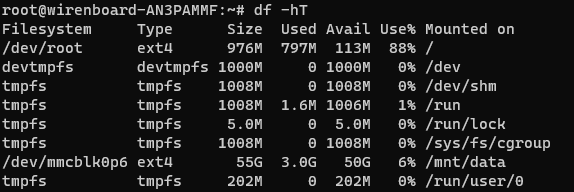

“docker: write /var/lib/docker/tmp/GetImageBlob662604091: no space left on device.”
хотя вроде как места полно
Что дальше делать пока не понимаю…
