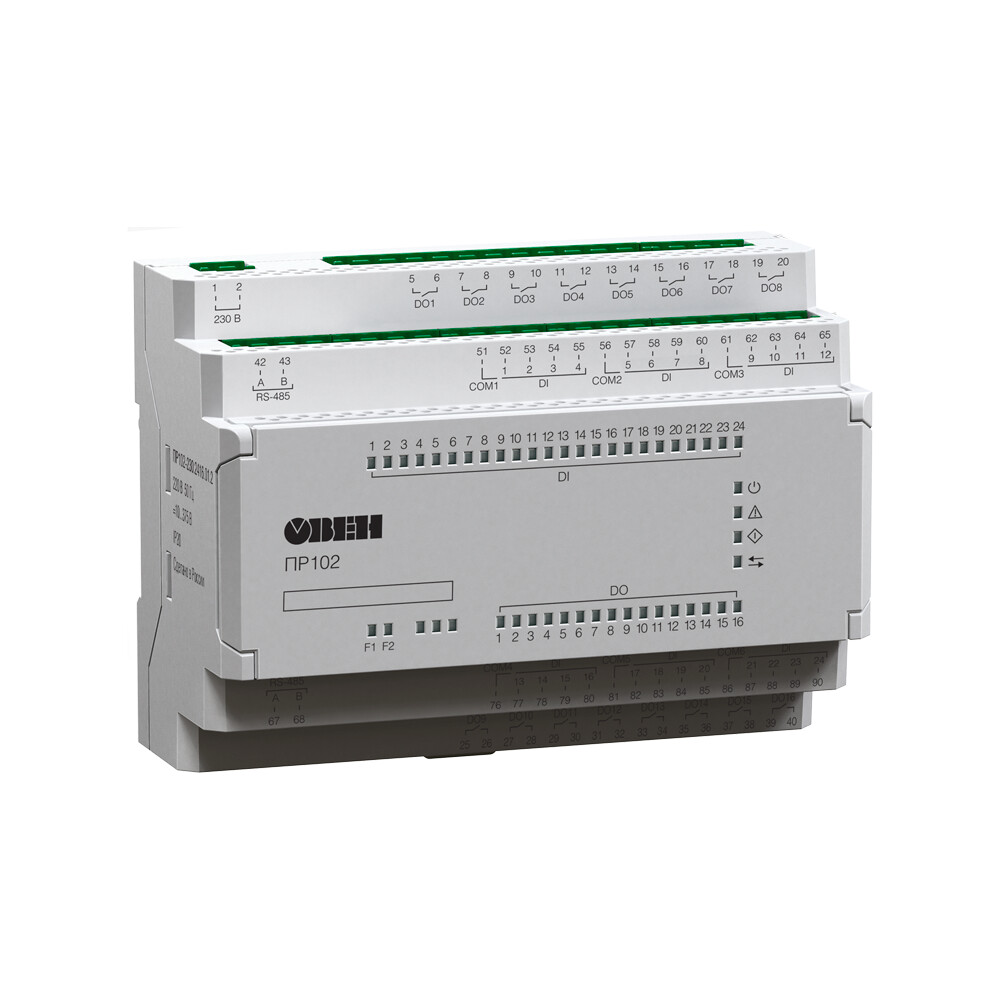

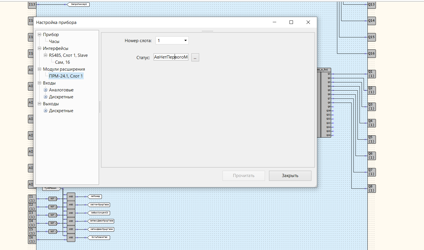

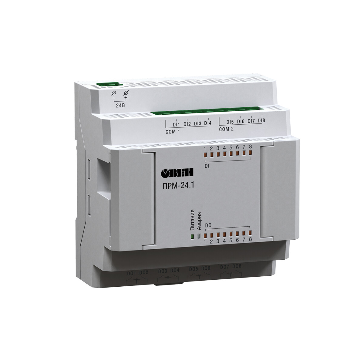

Вот как пример пр102 с модулями расширения прм24. У них есть статус есть он или нет.
Все соединяется по “внутренней шине”. Но тут до 4 модулей))
