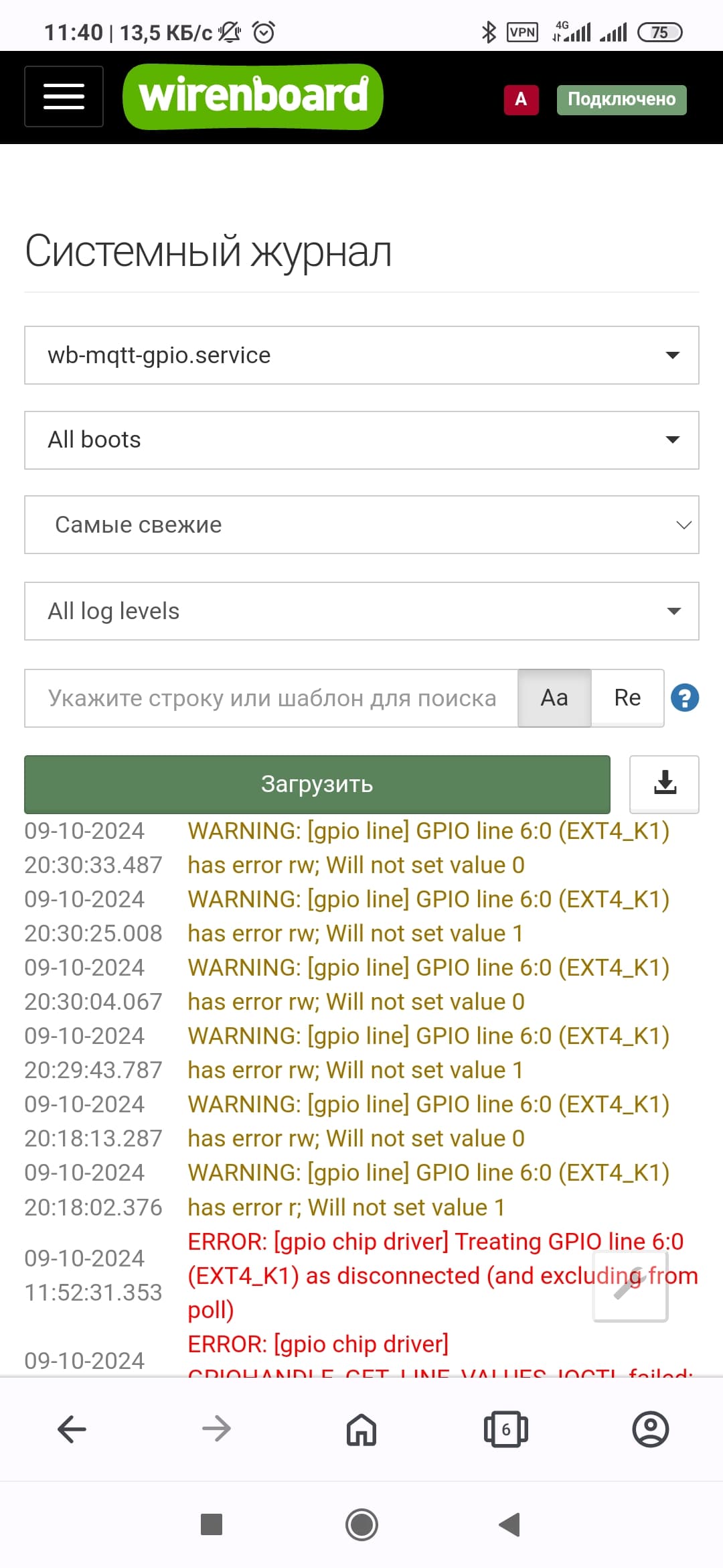

Добрый день! Обратил внимание, что один из портов модуля WBIO горит красным. В логах такая запись.
(445,4 КБ)
Что это может быть?

Это говорить о том что шина WBIO модуля была отключена или подверглась действию помех, как правило.
И да, он, канал продолжает работать - но красным светится. Для индикации того что ошибка была.

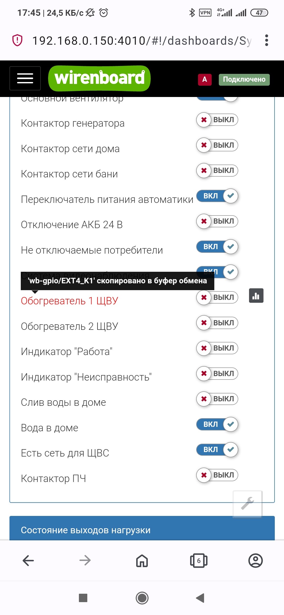

Сейчас проверил - при попытке его включить из вебпанели (непосредственно переключением выхода в виджете) - состояние выхода будто изменяется на включенное, но в действительности (похоже) выход не включается. Я не могу сейчас проверить реальное функционирование выхода и цепей, но я сужу по 2 аспектам: при включении грелки не возрастает ток потребления по счётчикам, и алгоритм из правил не отключает этот выход, т.к. фактическая температура выше уставки отключения. (Если так же нажать в вебпанеле на выход второго обогревателя, то он тут же отключается как положено).

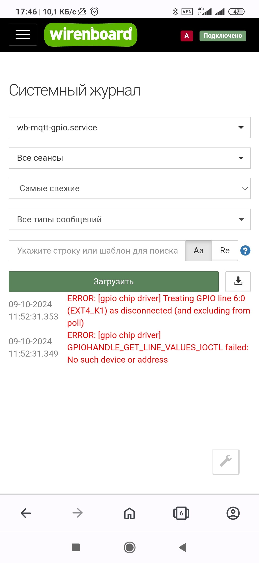

Так, а загрузите архив после того как попробовали переключить. А то в предыдущем всего два строчки из сервиса.
diag_output_AM75Z4F3_2024-10-10-11.13.16.zip (448,9 КБ)
Похоже вот они при попытки управления из веб.
Кстати, пока специально ничего не запускал и не трогал, не перезагружал.
