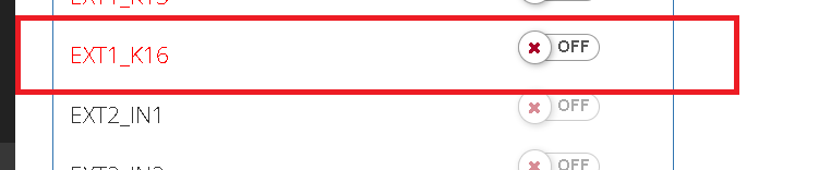

Реле WBIO-DO-R1G-16, тестируем выход 16.

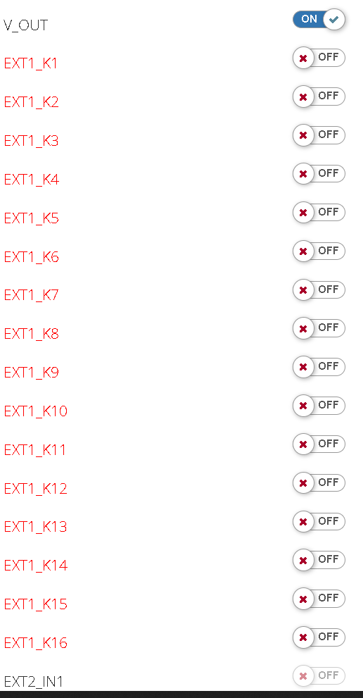

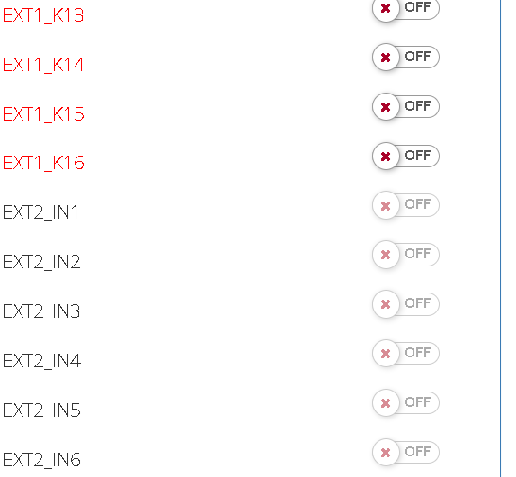

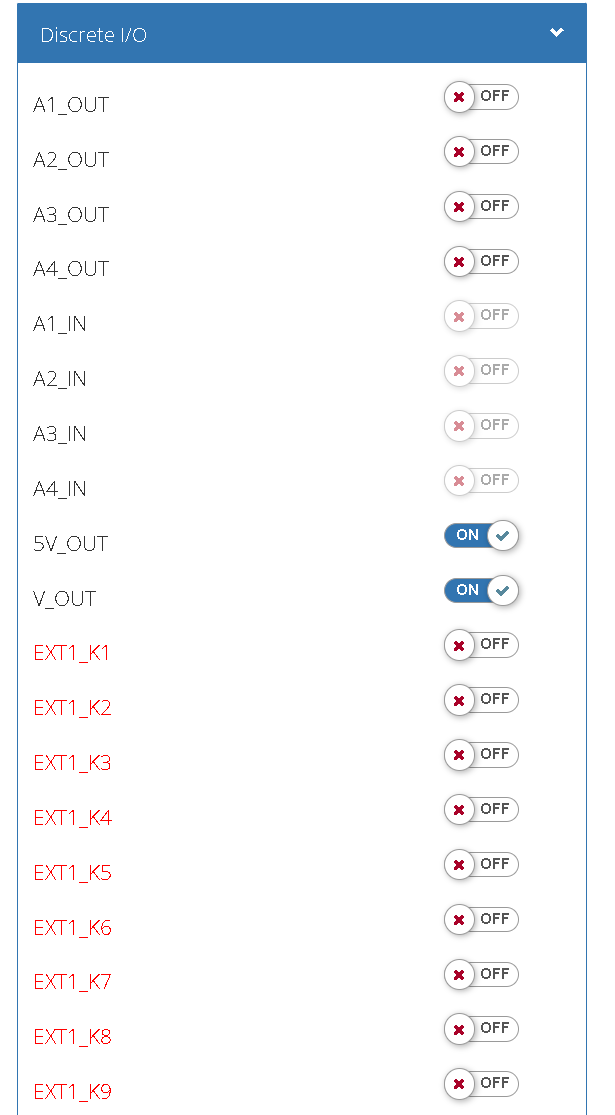

В интерфейсе
/#!/devices
В разделе Discrete I/O реле представлено. Но, почему то все выделено красным.
При это следом сидит wbio-di-hvd-8 и с ним все норм

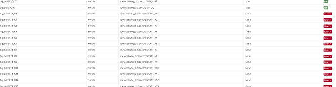

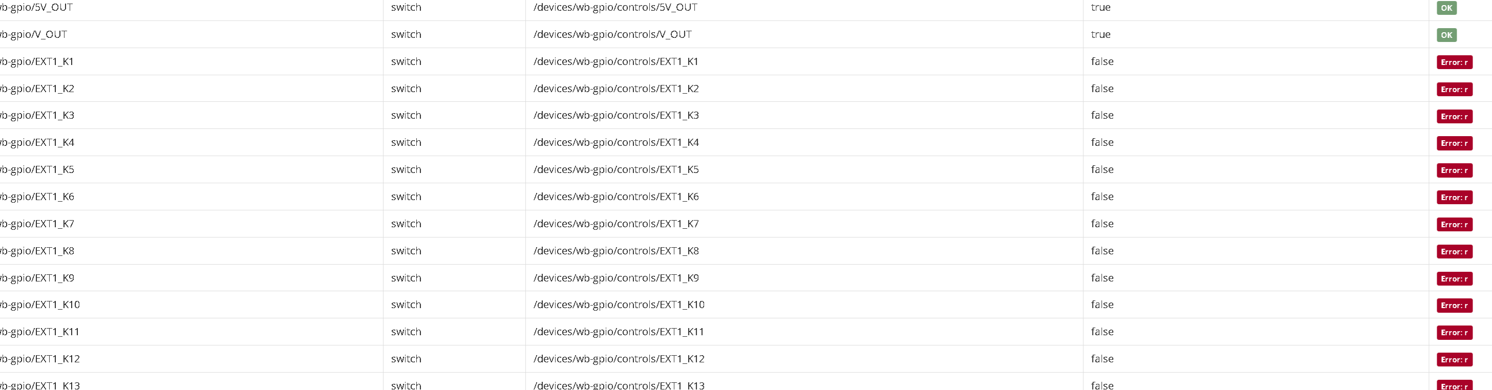

В разделе
/#!/MQTTChannels
Также есть ошибки с данного реле

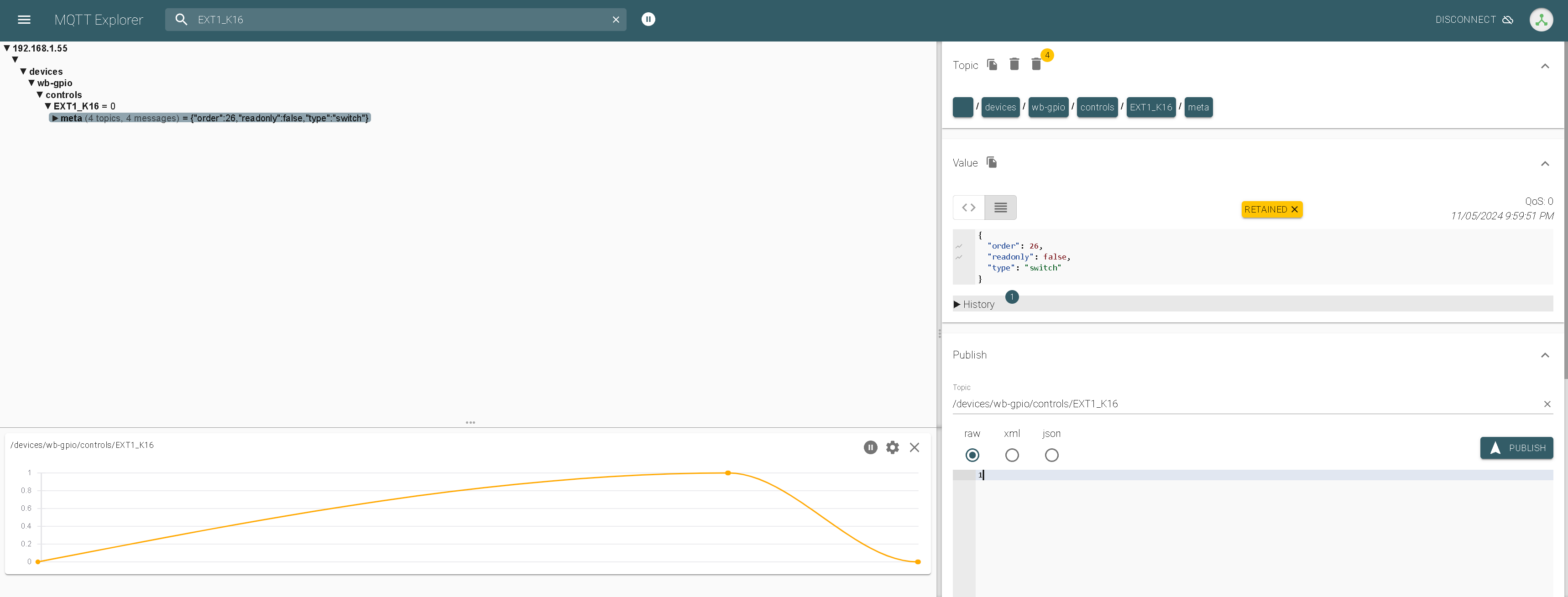

и его калька в разделе /#!/MQTTChannels четко реагируют на
mosquitto_pub -t “/devices/wb-gpio/controls/EXT1_K16” -m “1”
и на посылку в данный канал из компа из mqttt explorer. Но реле не срабатывает

Про это написано в документации:
При ошибках обмена контролы модулей в веб-интерфейсе контроллера загораются красным. Это значит, что надо пойти и посмотреть ошибки обмена в логах, качество подключения. Даже после восстановления связи контролы останутся красными до перезапуска сервиса wb-mqtt-gpio.

Интиересно. Пожалуйста остановите wb-mqtt-gpio, проверьте, удалится ли все го топики (содержимое /devices/wb-gpio/#) и ззапустите снова. Будут ли сразу “красные”?
Если не удлятся топики при остановке - тогда понятно (предположительно) в чем дело.
systemctl stop wb-mqtt-gpio
Да, топики исчезли.
systemctl start wb-mqtt-gpio
Появились и не красные.

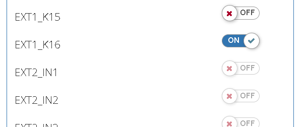

Публикуем единицу в топик /devices/wb-gpio/controls/EXT1_K16
На нем болтается контактор.
галочка 16го вывода в веб-интерфейсе отработала, встала во вкл
А контактор молчит.
Если в веб-интерфейсе шевелить галочку - контактор четко отрабатывает
/devices/wb-gpio/controls/EXT1_K16/on
Спасибо. Этот вопрос закрыт.
Все еще непонятно почему ошибки со стороны реле и где бы их глянуть на всякий.
А так отрабаывает
