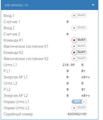

Попробую у себя еще погонять. Но потребуется персобрать стенд - поэтому скорее всего на следующей неделе.
Обновил прошивку.
Субективно индикация нормы не изменилась никак.

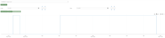

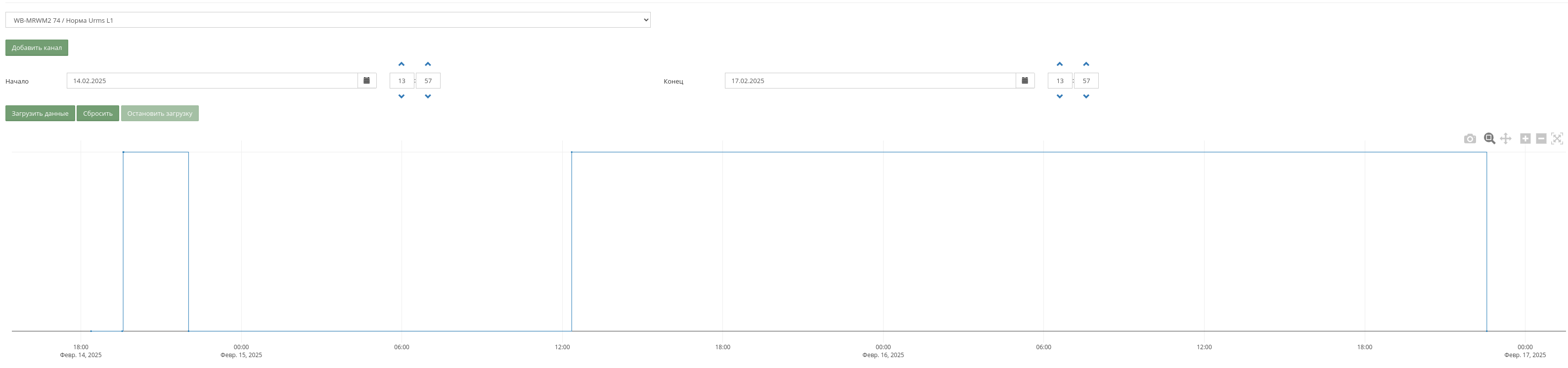

Некоторое время (в районе минуты, трех) - норма, потом некоторое время (минута - три) нет нормы. Независимо L1 и L2 (вообще никак не связано). Разве токо отсутствие нормы и на L1 и на L2 довольно редкое явление и не очень продолжительное (не видел более нескольких минут)
И это довольно странно.

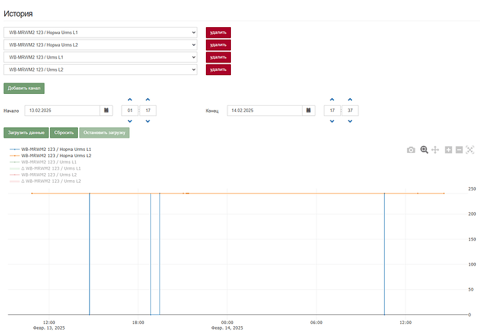

При этом за последние сутки по данным панели норма на L2 всегда (что логично, на выходе UPS не может быть иначе, если только реакция на переключение … но их не было …). А L1 проваливалось и мгновенно восстанавливалось (теоретически такое возможно.
Но вот индикация нормы … просто переключается случайными длительными интервалами …
Есть повторение ситуации?
P.S. Если нет UPS с проходным нулем, то соединить K1 с L2, и включить оба реле, на слабенькую нагрузку (можно к K2 что-нибудь на ватт 30-100), чтобы приблизить ситуацию (может влияет что-то из этого).
По поводу статуса “норма” передаваемого в контроллер вопросы есть, но … это требует изучения более детального.
Тут “ошибки” как таковой не фиксирую, ибо передается “норма” вполне как может быть (на L2 - UPS - норма всегда, на L1 бываю очень кратковременные (секунда) провалы (что теоретически возможно, сеть же …)
Основная ошибка - поведение светодиодов “нормы”. Они просто меняют свой статус длительными периодами и вообще непонятно что показывают.
Кстати, после обновления прошивки, субъективно, периоды стали больше. Если раньше не нужно было долго ждать (минута, две максимум) чтобы погас или загорелся какой светодиод нормы случайно, то теперь можно и больше 5 прождать и светодиод погаснет или загорится … (при этом в контроллер отсутствие нормы не передавалось, там оба канала почти всегда время норма стабильно)
Добрый день. По результатам общения с разработчиками: верить значениям из регистров. Поведение светодиода исправят в очередной версии прошивок.
