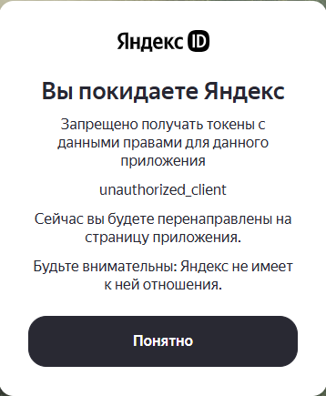

Здравствуйте, столкнулся с проблемой привязки к Яндекс ID, Яндекс вместо окна авторизации аккаунта пишет следующее:
Вы покидаете Яндекс
Запрещено получать токены с данными правами для данного приложения
unauthorized_client
Сейчас вы будете перенаправлены на страницу приложения.
Будьте внимательны: Яндекс не имеет к ней отношения.

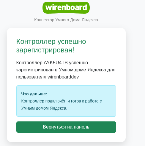

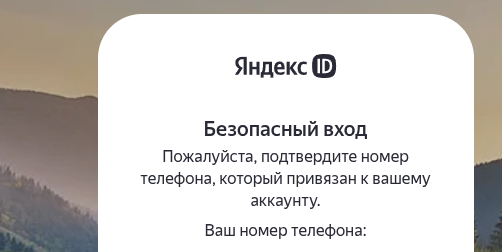

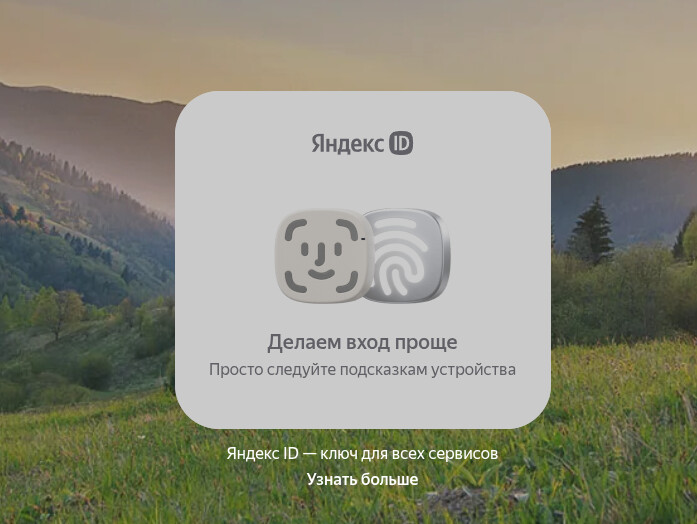

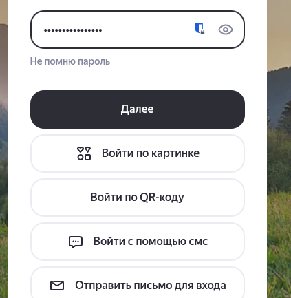

Проверяю. Переходу по ссылке из контроллера, Ввожу логин
Вводу пароль и попадаю
Ввожу SMS
Жду, минуты полторы, правда
Этот путь я прошел, но вместо последнего скриншота, как у вас, я увидел надпись надпись про токены, такую как на моем скрине
Не получается воспроизвести. Убедитесь что в браузере в котором вы выполняете “привязку” уже есть открытая вкладка с пройденной авторизациий Яндекс.
Проблема решилась, обратился в ТП яндекса, оказывается они по какой то причине ограничили аккаунт в правах
