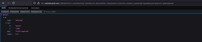

При попытке интеграции WB и Алисы после логина выводит сообщение: non authorized user Запрещено получать токены с данными правами для данного приложения.

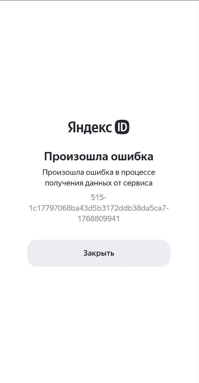

При попытке связать с телефона выводит сообщение на снимке:

С разных устройств, в разных сетях. Уже на залогиненом яндексе вход. Ошибка
