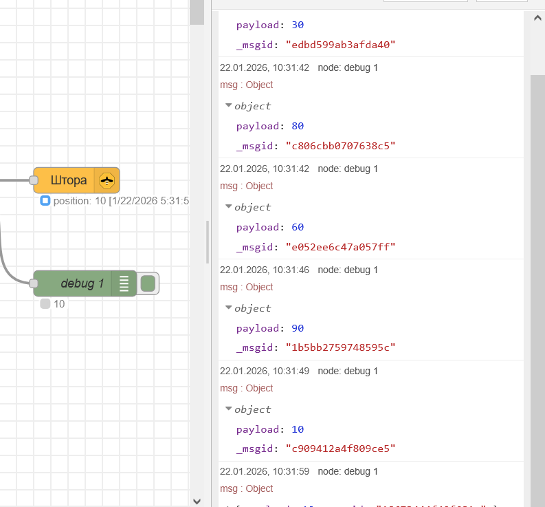

Тестирую на шторе Zigbee Aqara, сделал два канала один на чтение статуса - от него сообщения приходят до алисы, второй должен по процентам открывать, вот он не управляет шторой. По NodeRed он хорошо отрабатывает по значениям payload.

Ниже на картинке - Curtain_position - это то что управляет шторой по значению в nodered.
В WB приходит ошибка ниже - Control is not writable

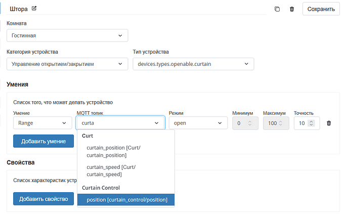

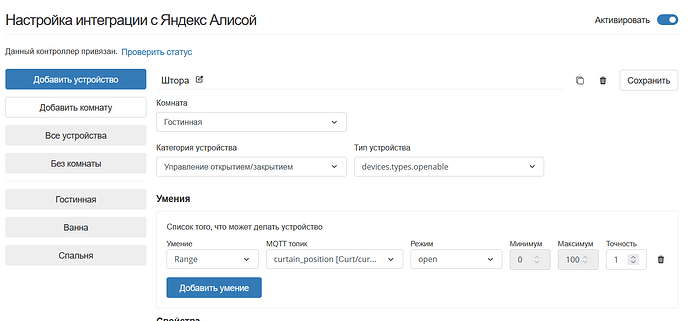

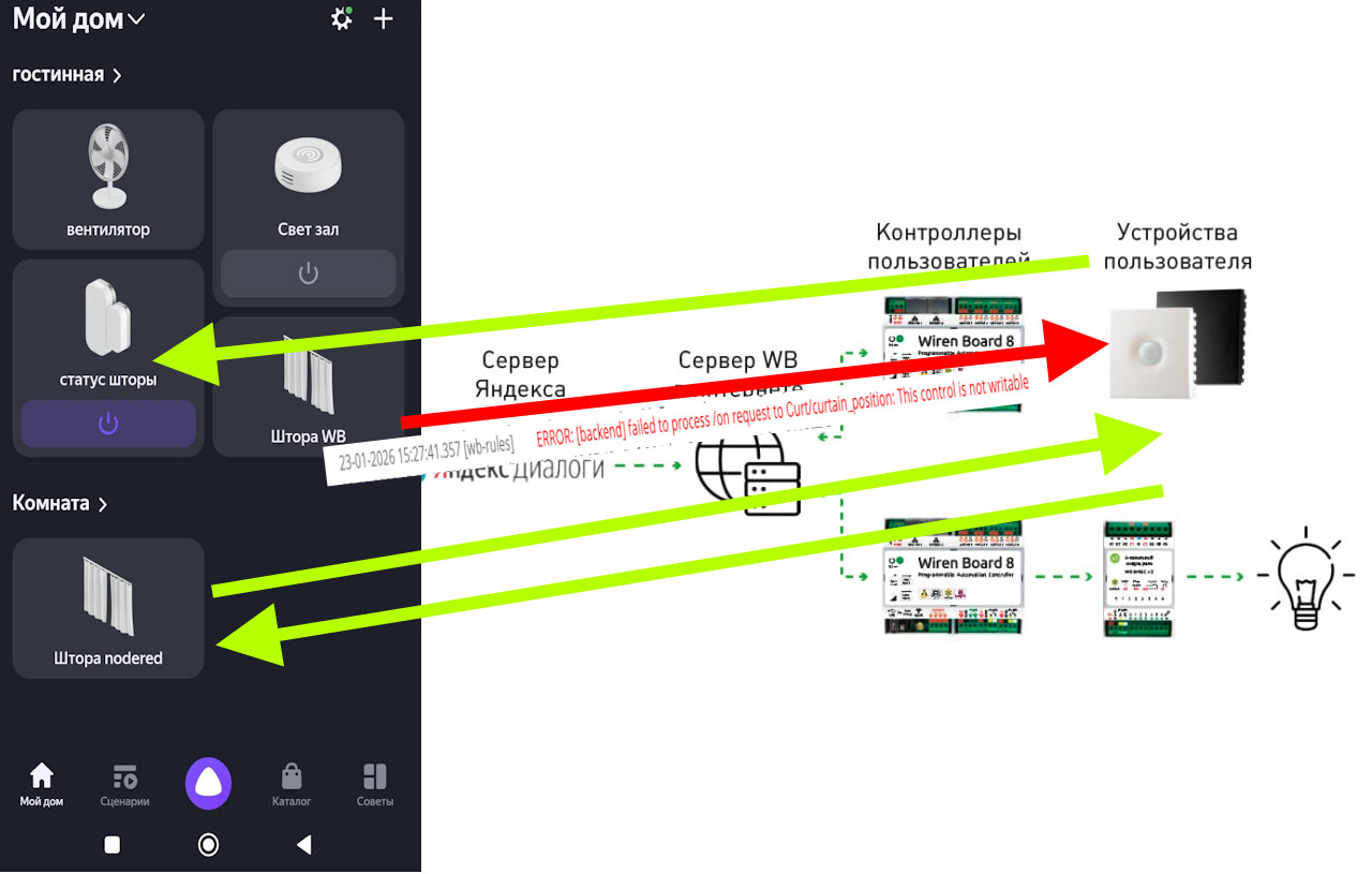

Одна и та же штора в Алисе продублирована, жмякаем на кнопку управлять шторой. В первом случае штора не управляется, только читаю состояние. От Алисы не вижу топиков в Zigbee, только сообщение об ошибке вылезает при нажатии. ERROR: [backend] failed to process /on request to Сurt/curtain_position: This control is not writable.
Во втором случае ниже вижу правильный топик в z2m и штора катается. Как увидеть такой же топик в WB от Алисы?
(481,8 КБ)
Насколько я понимаю - одно устройство, подключенное к контроллеру представлено в сервисе ЯУД дважды. Верно?

Насколько я понял, Вы пытаетесь управлять устройством, которое создало z2m в интерфейсе wb. Так не получится. Там readonly.
Скорее всего Вам нужно будет описать свое виртуальное устройство с track и publish. А вот оно уже, когда будет управлять успешно из интерфейса wb, так же успешно прокинется и в УДЯ.
Добрый день, c помощью виртуального устройства получилось сделать, посмотрел параметры Nodered скопировал и заработало.
