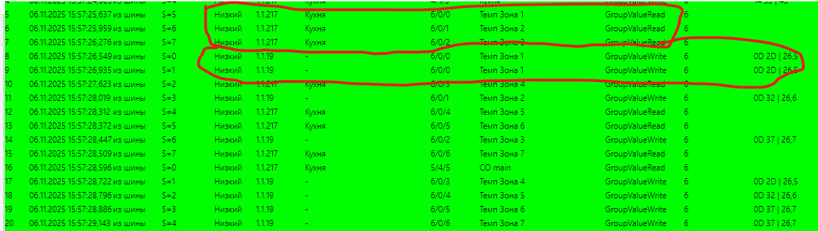

Устройство KNX (в данном случае термостат) по своей логике периодически само пытается запросить показания температуры внешнего датчика из шины.
В этот момент в шину приходит запрос значений ГА от этого устройства с типом команды
GroupValueRead.
Т.е. получается При появлении в шине такого запроса должно отработать некое правило на стороне WB которое переправит значение mqtt датчика в шину на запрашиваемый адрес.
Т.о. получается нужно делать кастомные правила на каждый такой запрос.

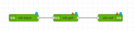

Пока писал подумал что такое можно реализовать через Nodered черед ноду WB-get
Подтвердите пожалуйста правильность моих мыслей.
В сервисе групповых адресов я накидываю список нужных ГА датчиков с галочкой “только чтение”. Далее в NR делаю цепочки вида
“WB-in (ГА датчика) - WB-get (реальный топик датчика WB) - WB-out(снова ГА датчика)”
Но как будто бы на вид закольцовка получается

В общем теория не сработала, и при отправке значения сам на себя через ноду NR WB происходит зацикливание.

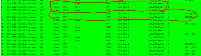

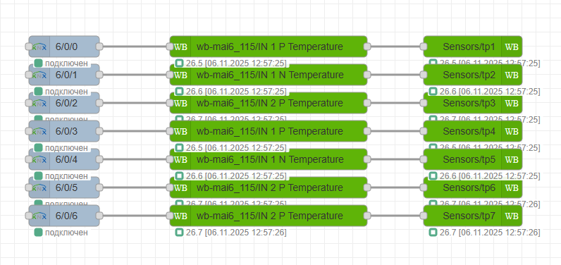

Пока решил проблему таким образом (но это касается только сенсоров на стороне WB которые требуются по запросу в шине KNX.
  1. указал в контроллере ГА датчики в таком виде
  2. Далее в Nodered дополнительно установил ноду KNX-easy в In-ноде которой указал ГА датчиков и тип тригера на команду GroupValueRead. Нода тригерит Get-ноду WB с реальным каналом датчика и далее шлет значение в WB-knx контрол, который указан в контроллере ГА WB
В результате в шине KNX при запросе состояния датчика KNX-термостатом - приходит нужный ответ. и потерь значений не происходит (1.1.217 - термостат, 1.1.19 - ответ от WB)
При этом в интерфейсе WB сами датчики отображаются как отключенные
Напомню что это все на свежем testing.

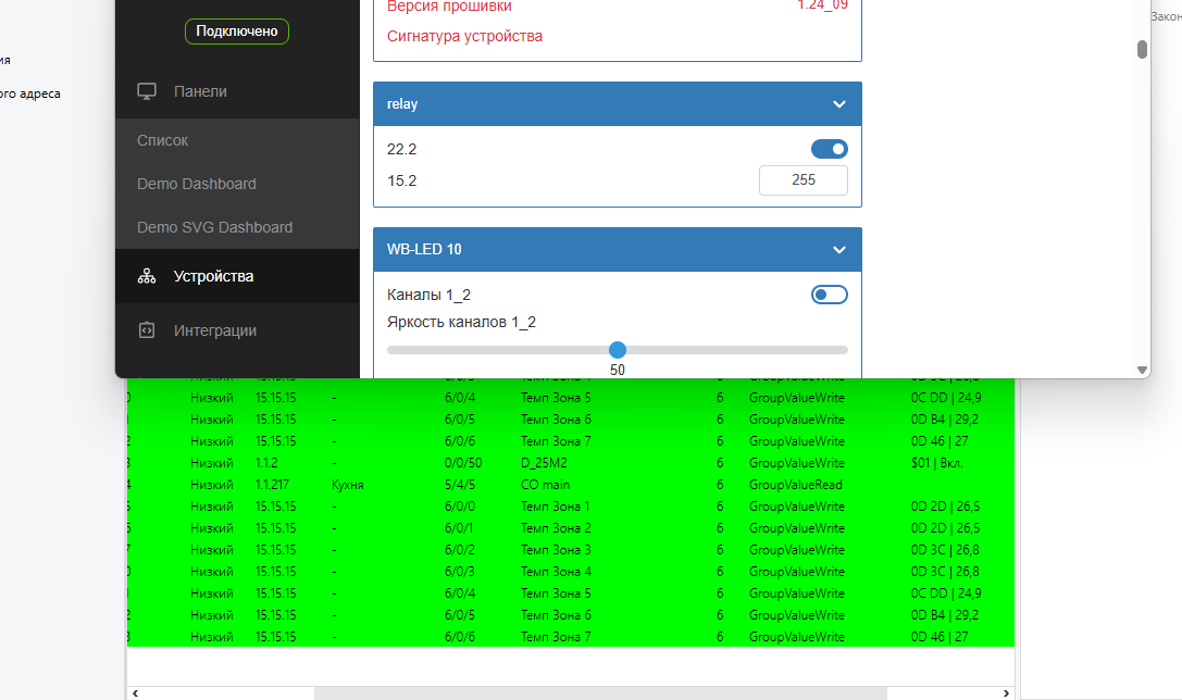

В итоге с датчиками кое как проблему для себя решил. но теперь предстоит обрабатывать обратную связь с диммеров и реле которые в KNX также должны быть привязаны к топикам WB.
Поэтому хотелось бы разобраться с тем что я делаю не так либо выловить проблему в WB

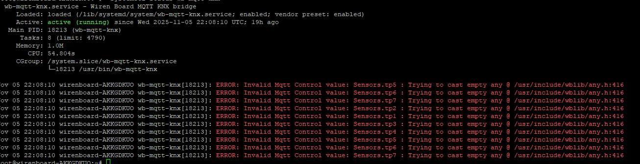

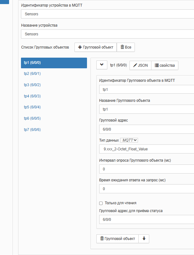

Добавлю скрин из сервиса wb-mqtt-knx
Покажите пожалуйста результат подписки на топик, с подтопиками.
Неожиданно для меня подобное.
А как они описаны? И что в них публикуется?

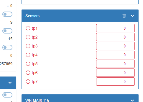

Описаны в контроллере ГА вот так. Адрес для чтения специально неп указан, т.к. эти ГА сделаны для конвертации значений датчиков температуры с WB в KNX.
Связка сделана в Nodered. По команде GroupValueRead с данного адреса KNX - get-нодой WB переправляется значение с MAI6.
Сейчас после какойто перезагрузки ошибок больше нет - просто нули стоят. Но схема Nodered отрабатывает как положено значения перенаправляются по запросу
Поэтому остается только проблема по зацикливанию значений сам на себя при использовании связок в nodered
