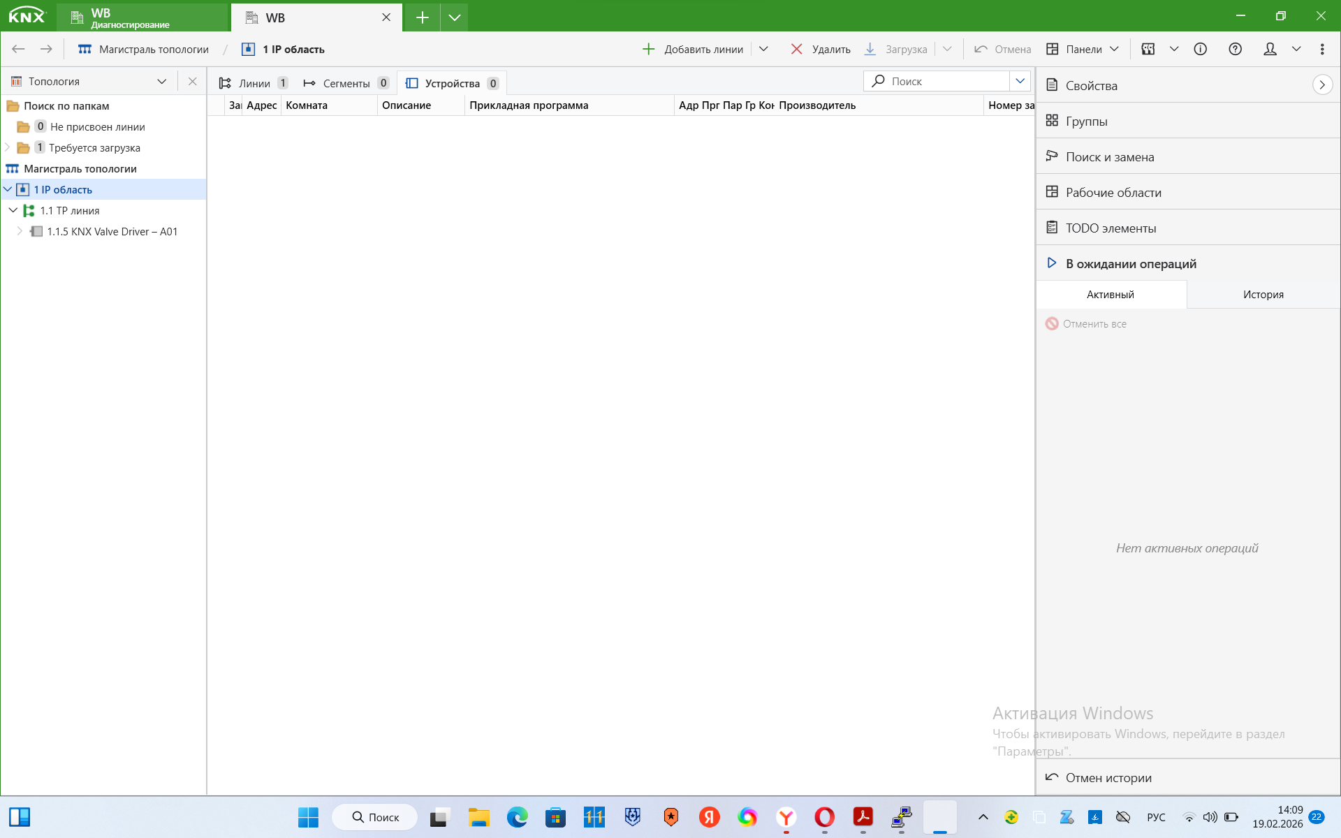

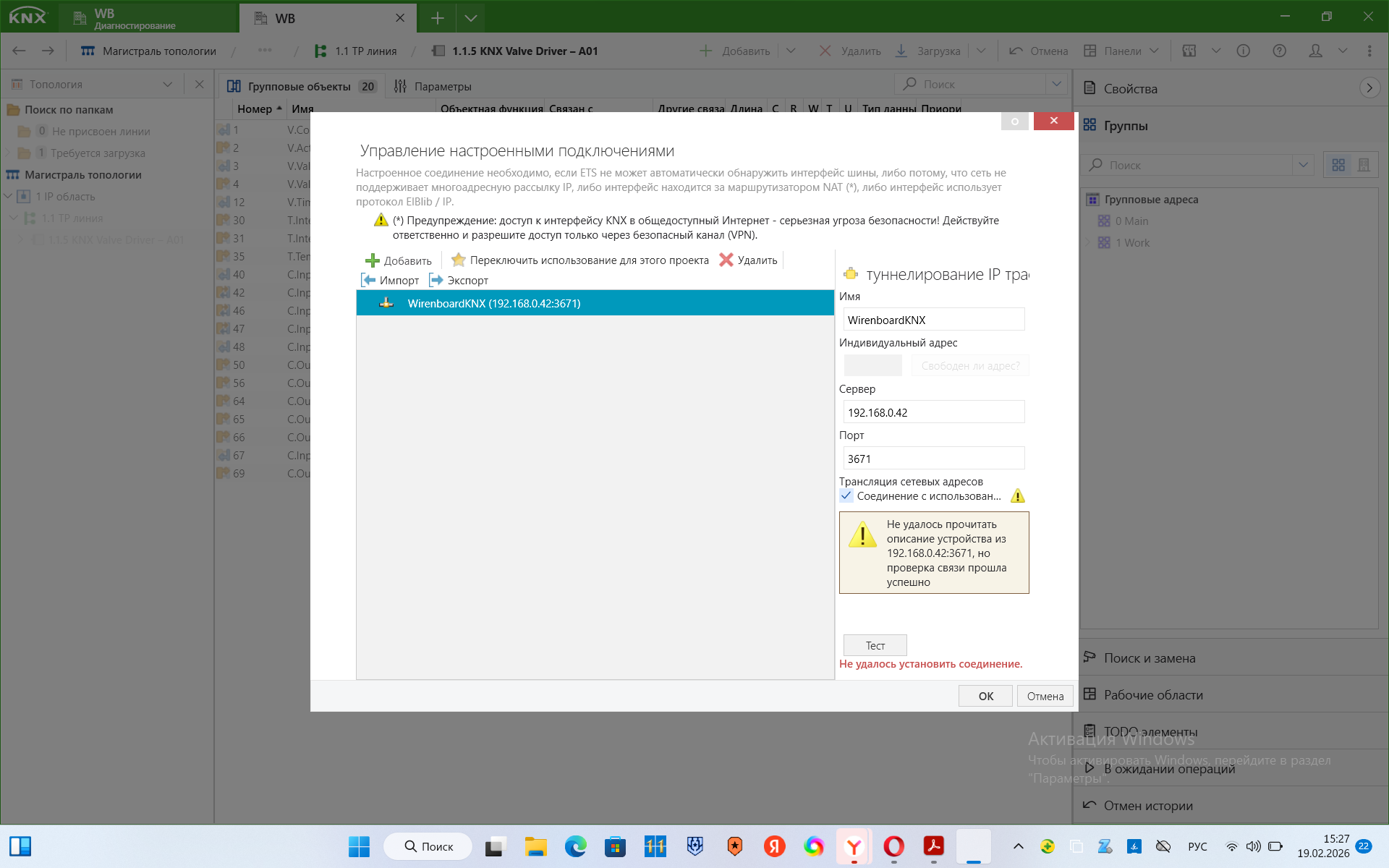

У меня есть блок питания knx-сервопривод electron- датчик температуры - WB.

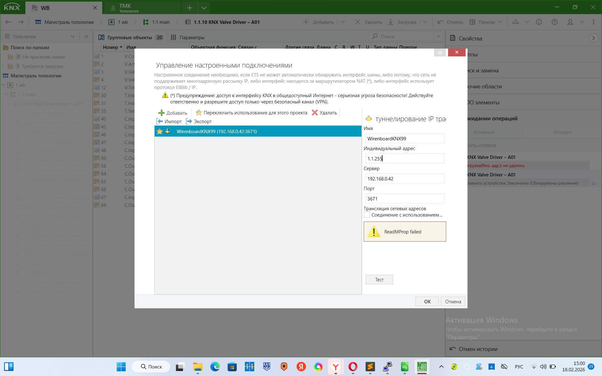

вот настройки…в ets 6 почему -то не сохраняется физический адрес WB knx.
Соответственно не могу раздать адреса через ets устройствам
Прочтите, плохо видно. Что за интерфейс у вас здесь?
Пришлите диагностический архив. Создание архива описано в документации.
И укажите какой пул индивидуальных адресов используется в вашем ETS проекте?

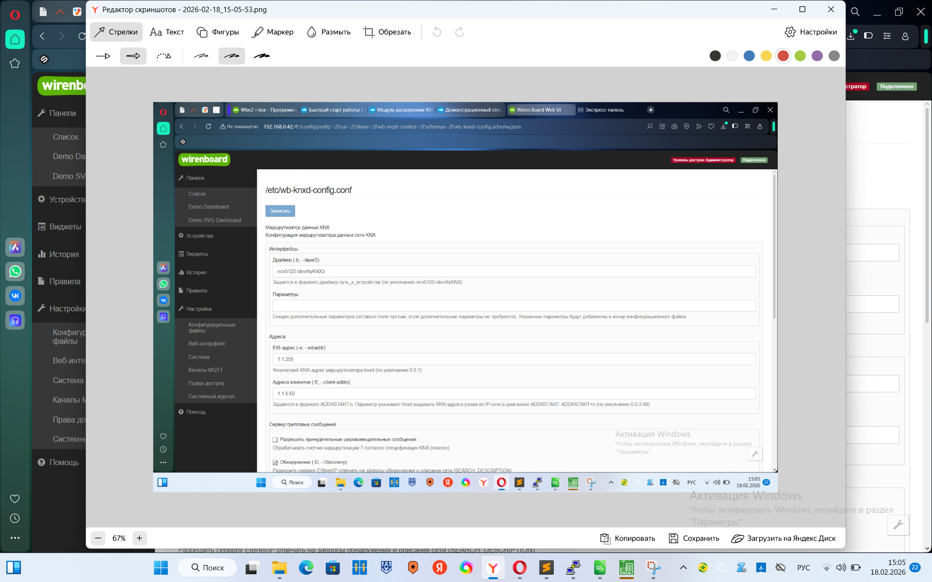

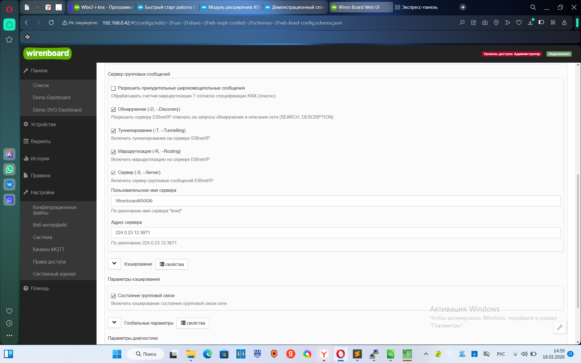

у меня не получается задать адрес knx устройству…WB подключен к по ethernet к локальной сети…в wb вставлен модуль …на WB модуль заведен, /etc/wb-knxd-config.conf настроен по дефолту…export адресов из ETS в WB выполнен.
Пожалуйста, в терминах KNX - что называете “задать адрес”?
Опишите пожалуйста что делаете (какие команды выполняете, что запускаете). Какого результата ожидаете, чем получаемый отличается от ожидаемого?

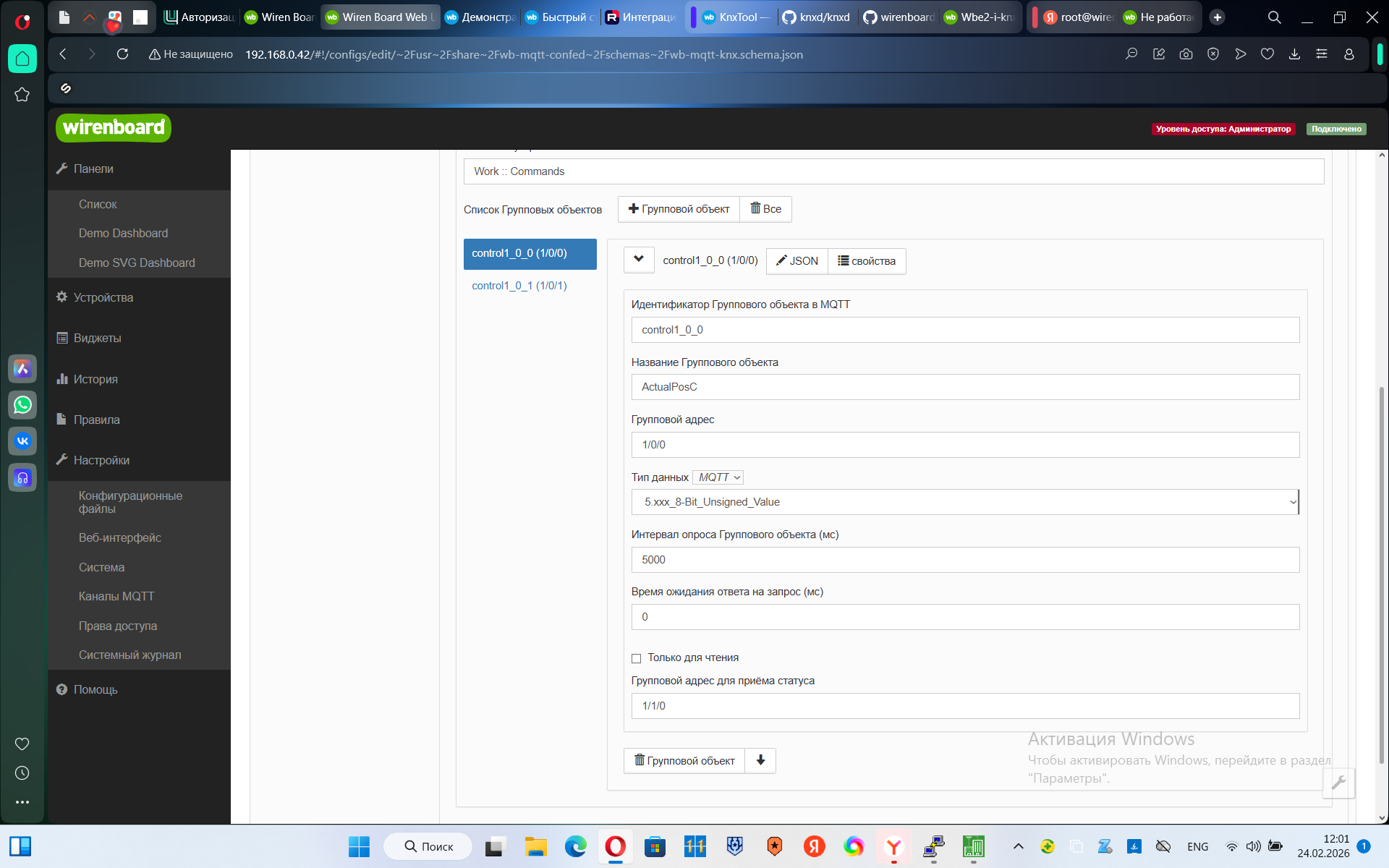

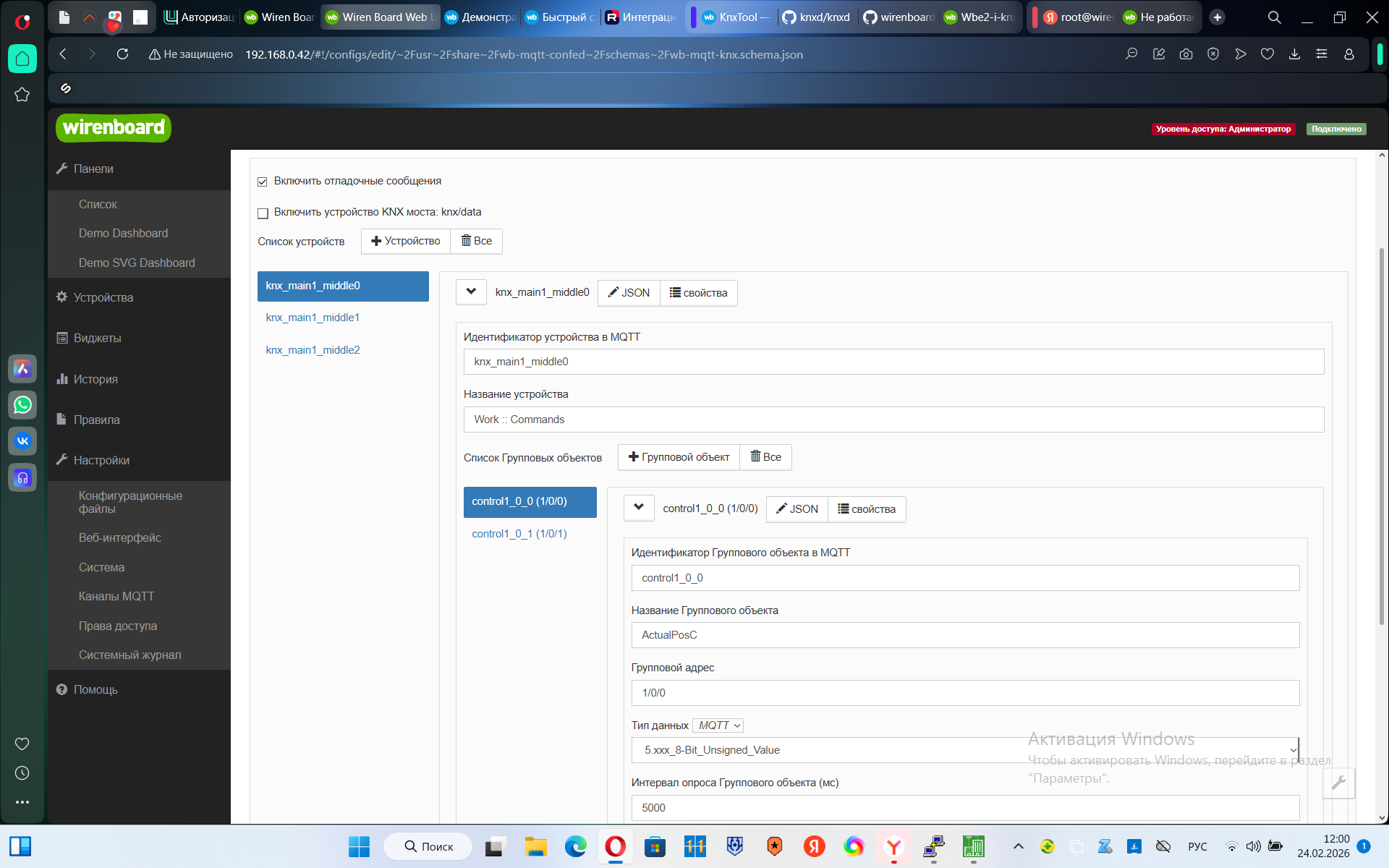

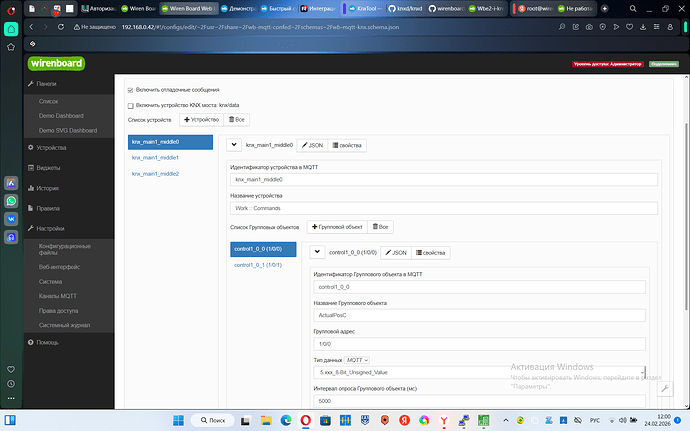

в общем с конфигурированием адресов в ets разобрался…дело было в настройках сети на самом WB…у меня ноутбук на котором ets и wb был соединен патчкордом напрямую…поэтому в настройках сети я не указывал шлюз…как только задал шлюз все заработало…сейчас проблема в другом…я сделал экспорт обьектов с ets в /etc/wb-mqtt-knx.conf…но управлять устройствами не могу ни через ets yb c WB
если пытаюсь мониторить через консоль выдает…
root@wirenboard-AFSJSI7:~# knxtool vbusmonitor1 local:/var/run/knx
Open Busmonitor failed: Connection reset by peer

Существует ли сокет на момент выполнения команды? Ну и проверьте статус сервиса knxd - такое впечатление что не запущен.
