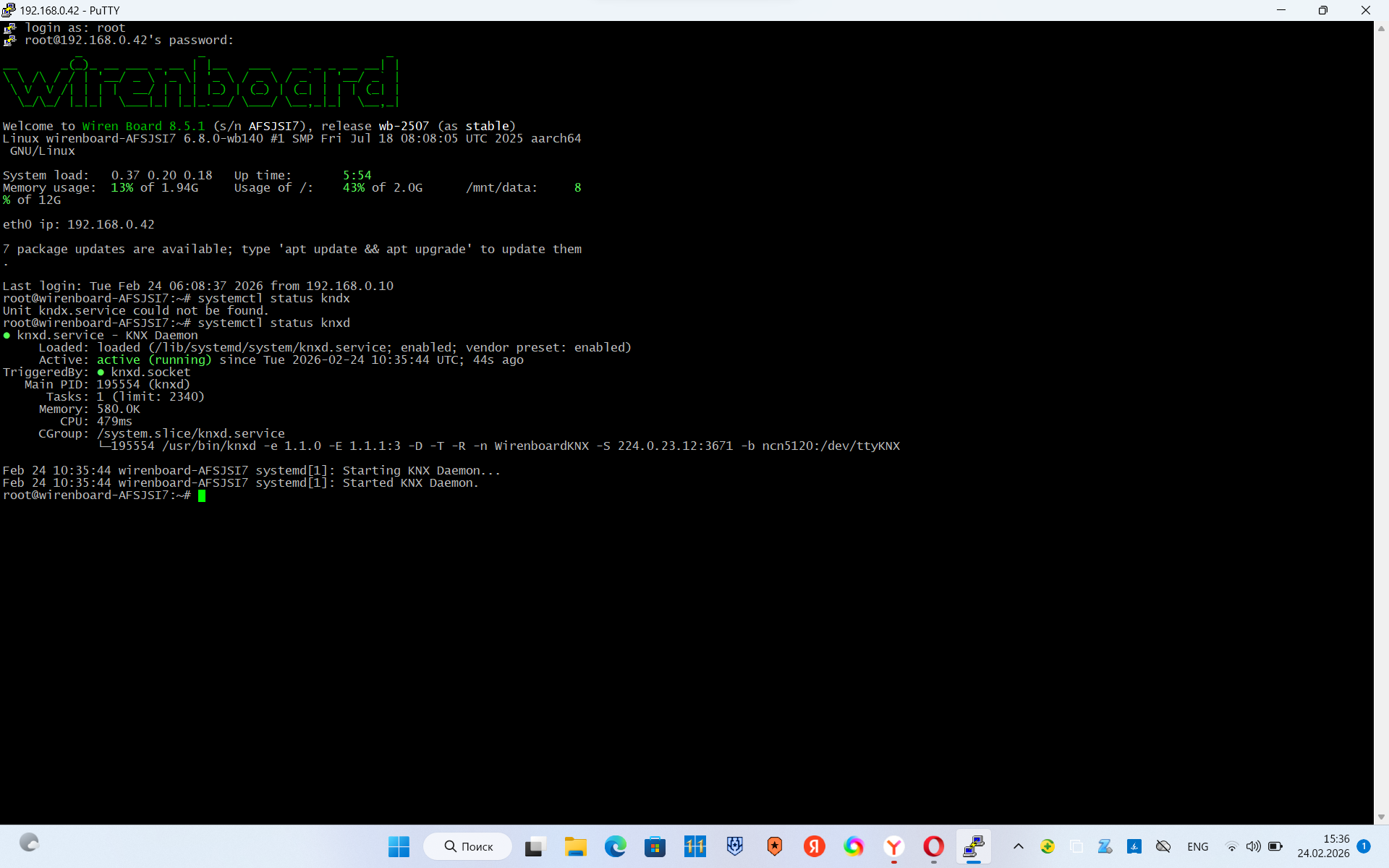

Wbe2-i-knx
status kndx

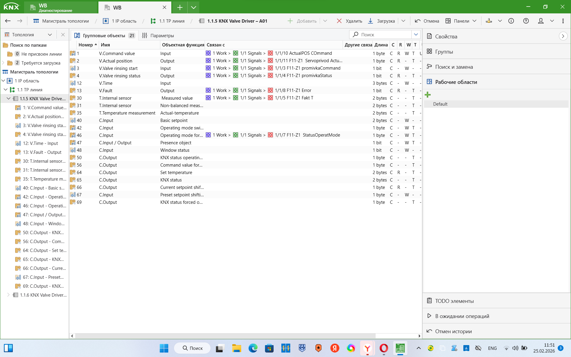

у меня на шине 2 сервопривода щас с адресами 1.1.5 1.1.6

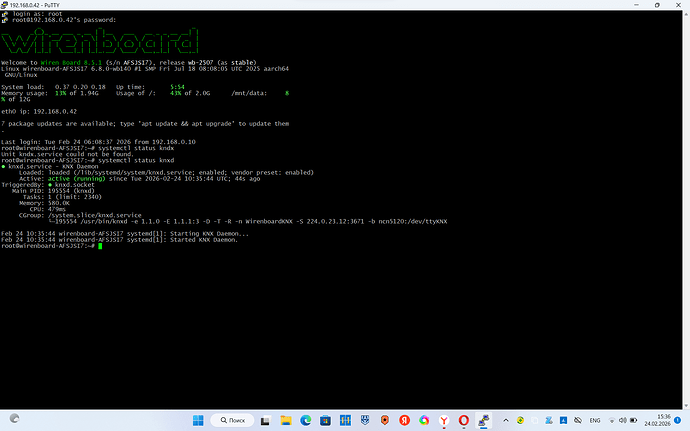

Он точно запущен 44 секунды?
Загрузите диагностический архив.
(599,8 КБ)
У вас уже включен Debug для wb-mqtt-knxd.

передача данных из ets и wb есть…но почему то устройство на команды не реагируют

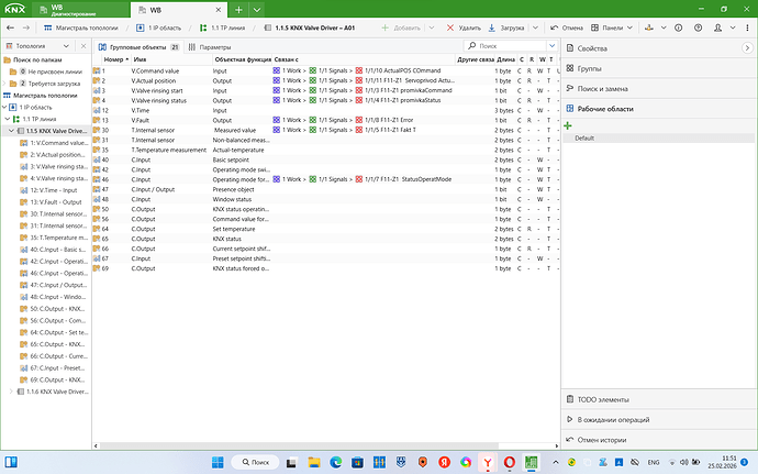

Здравствуйте! Давайте разберемся на примере одного контрола - станет ясно в чем проблема. Пожалуйста, покажите:
  1. Каким контром управляете из веб интерфейса?
  2. Как он настроен в wb-mqtt-knx? В какой групповой адрес шлет команду?
  3. Что находится в этом групповом адресе? какие флаги у групповых объектов?
ГА 1/1/3 - чей? Один из клиентских, судя по конфигурации.
То есть - я вижу что отправляете на адрес клиента что-то. Какое устройство этот ГА имеет?

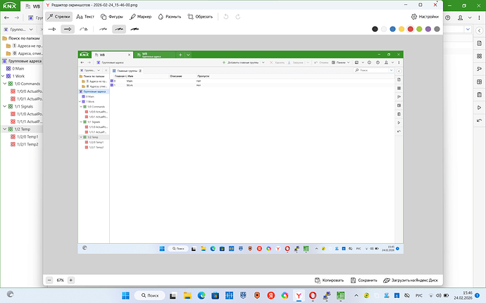

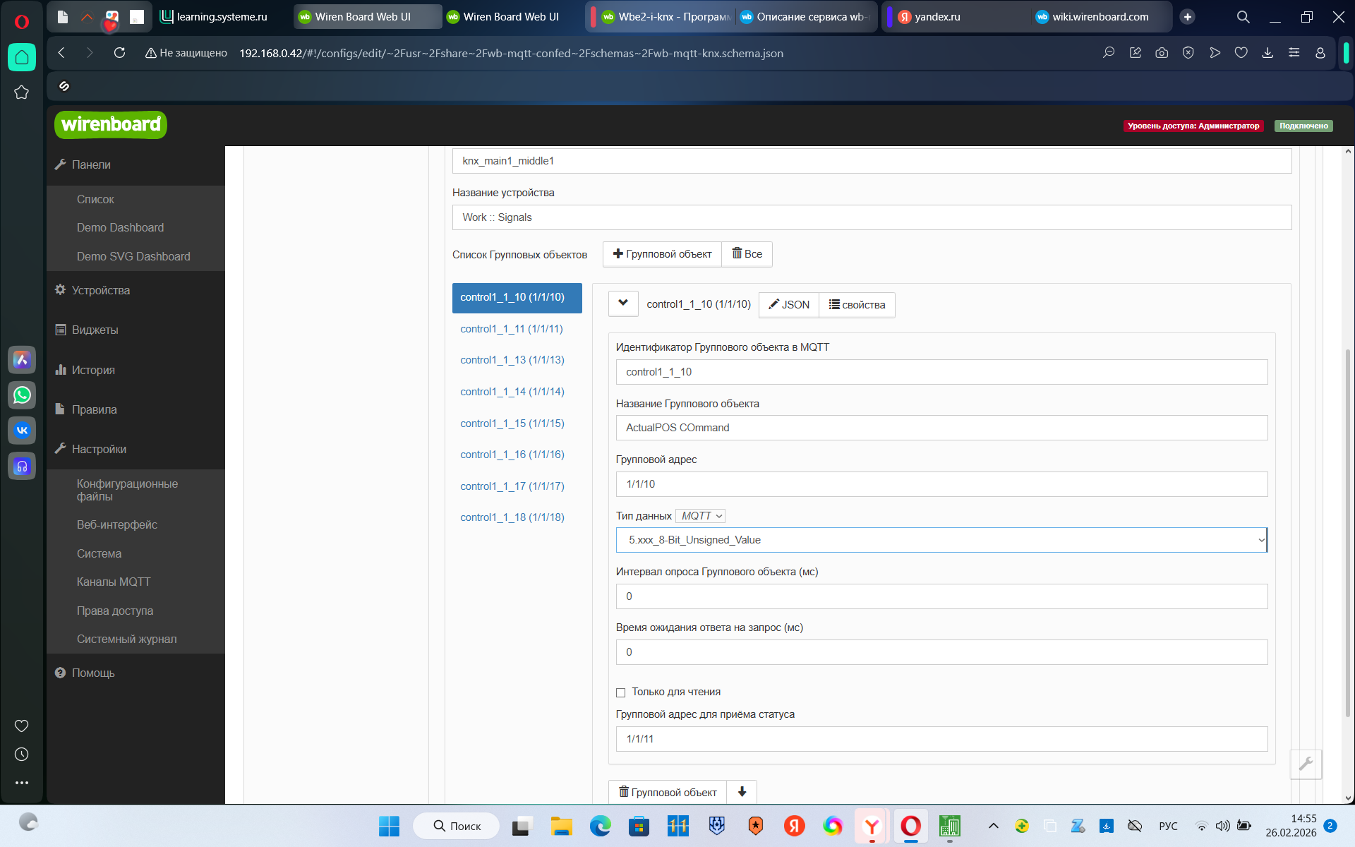

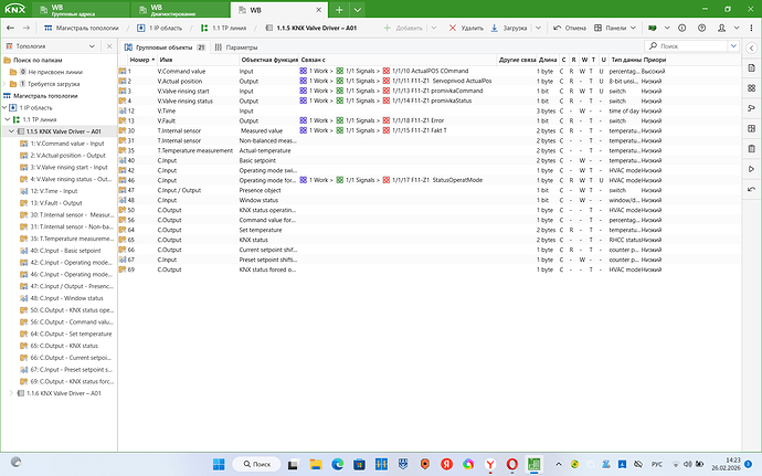

структура в ets
wb-mqtt-knx.conf (2,0 КБ)
mqtt-knx config

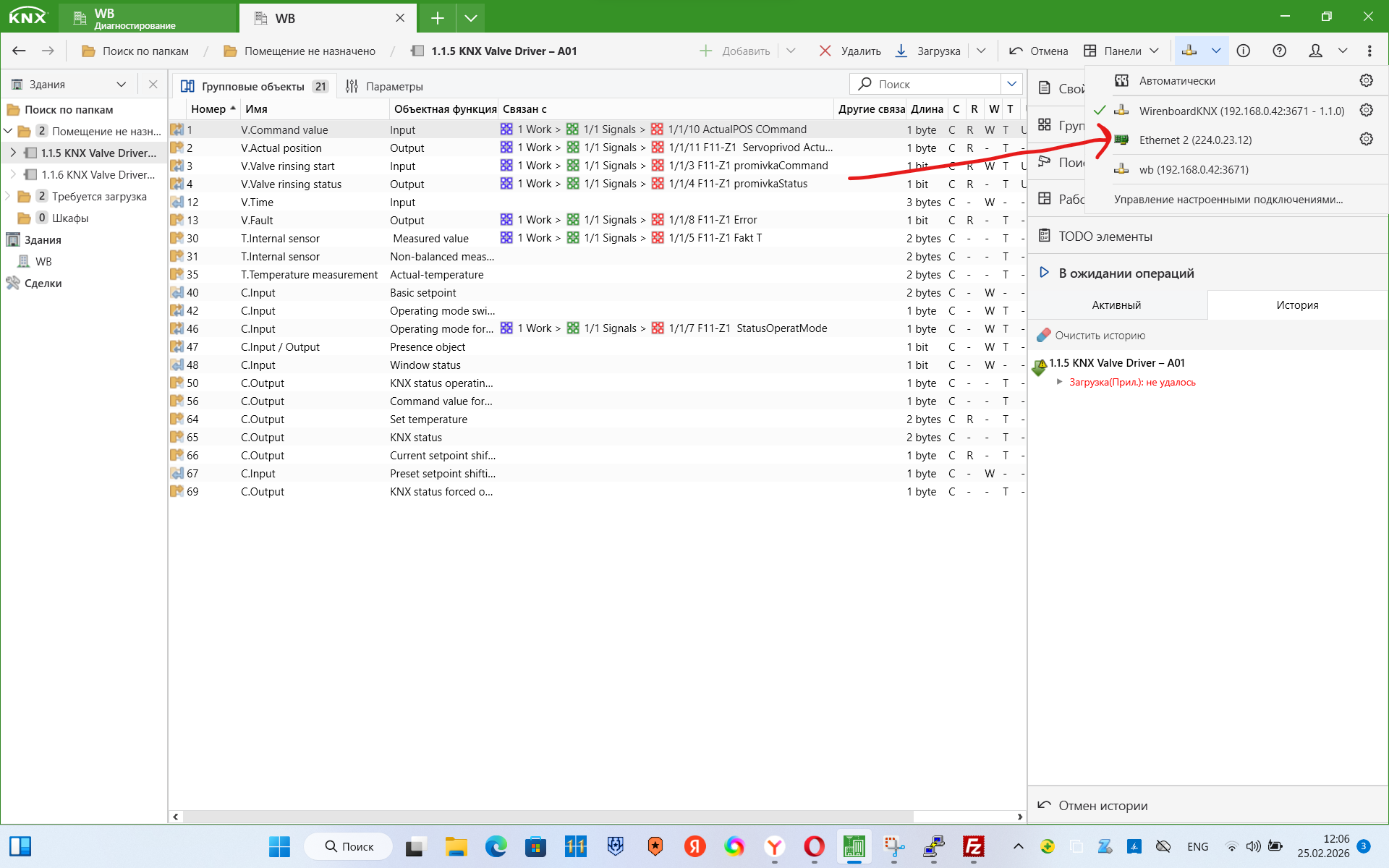

и еще нюанс почему то записать конфигурацию в устройство у меня получается только через это интерфейс

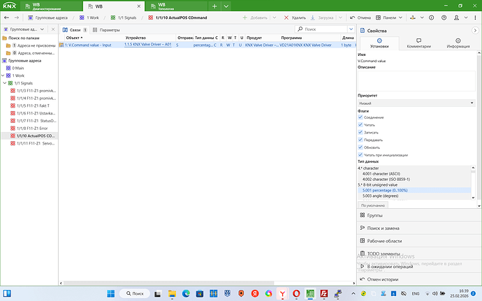

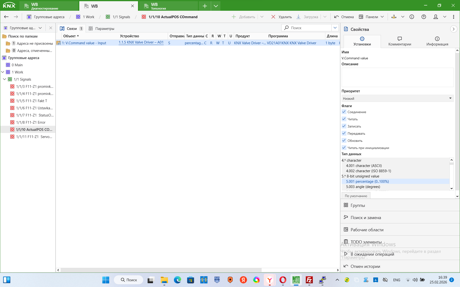

Активируйте все флаги в приведенных групповых объектов, затем выполните частичную загрузку - должно заработать управление из контроллера.
Для контролов статусов устанавливайте "readOnly" : true - так правильно.
Прошу попробовать и поделиться результатом.

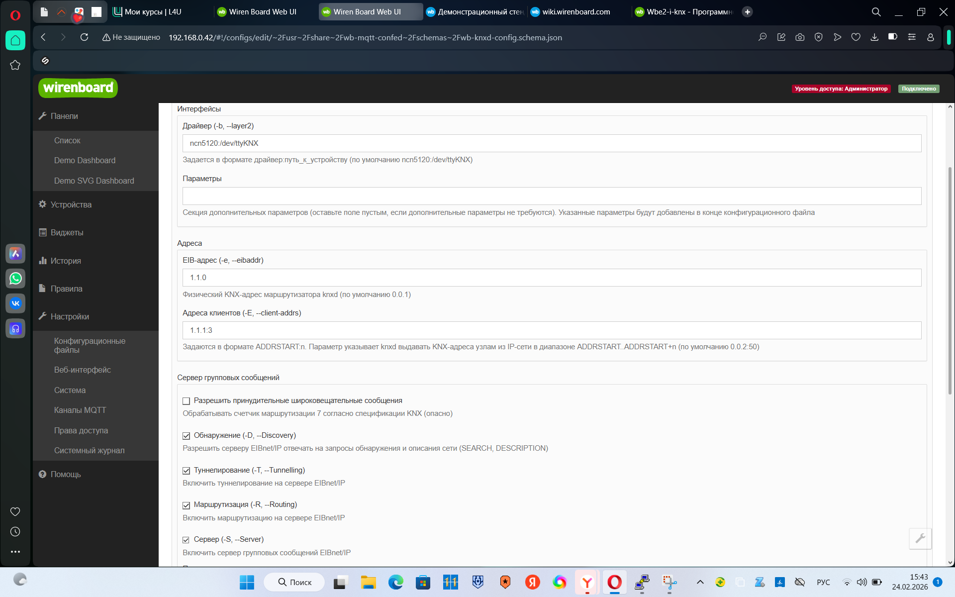

покажите пожалуйста конфиг knxd.
This file is automatically generated by /etc/wb-knxd-config.conf from wb-knxd-config. Do not edit manually.
KNXD_OPTS=" -e 1.1.0 -E 1.1.1:2 -D -T -R -n WirenboardKNX -S 224.0.23.12:3671 -b ncn5120:/dev/ttyKNX "

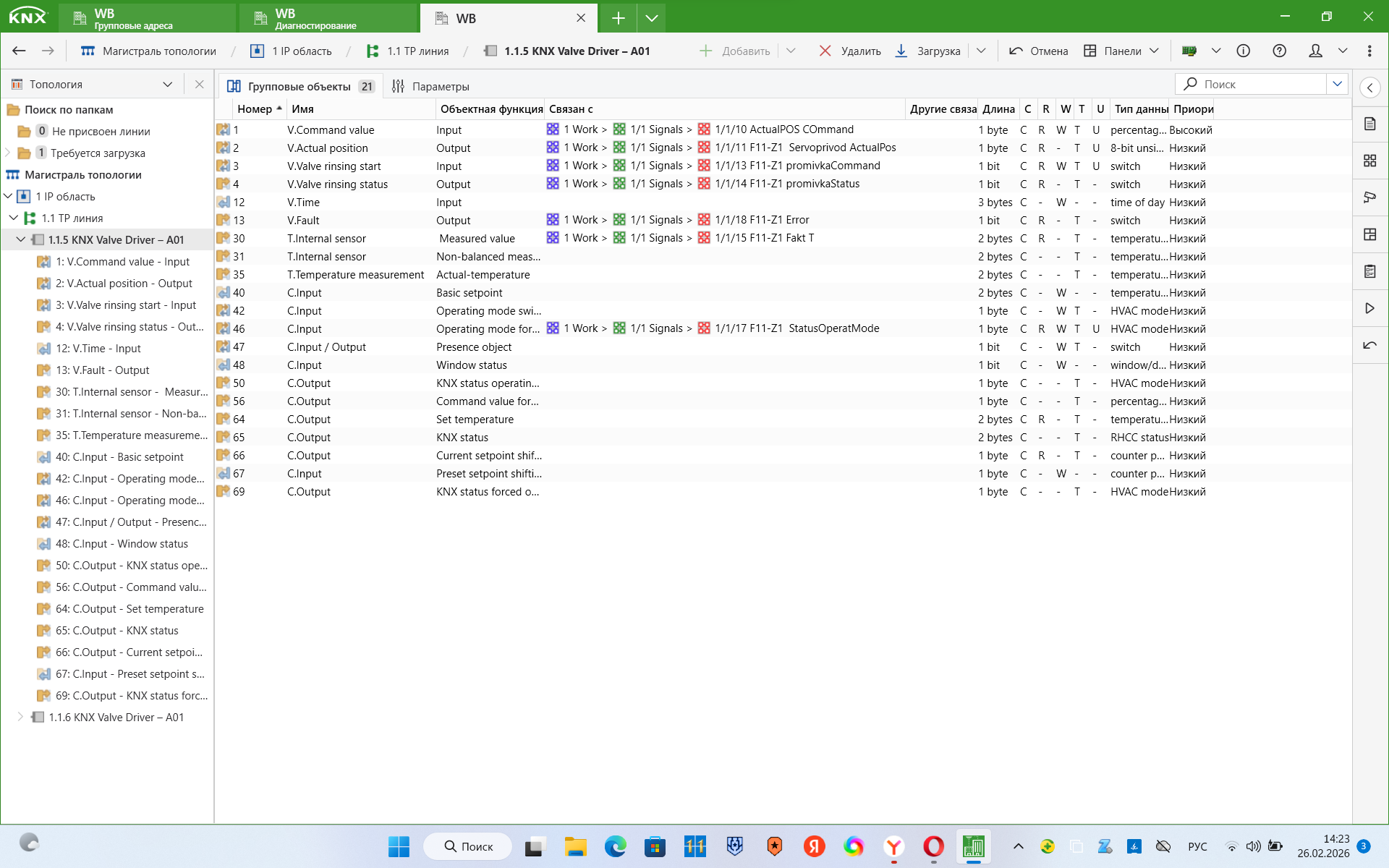

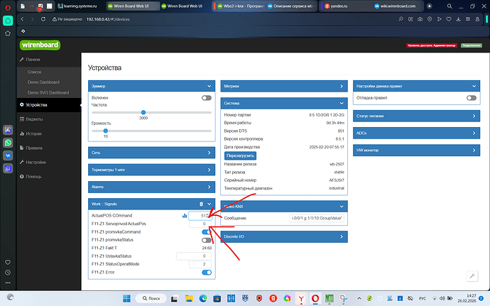

есть прогресс контрол режима работы - групповой адрес 1/1/7 реагирует на изменение и из WB и из ETS…
приходит температура датчика 1/1/5 …
но задать положение сервопривода на устройстве не получается…1/1/10 …состояние в WB меняется, а устройство молчит…

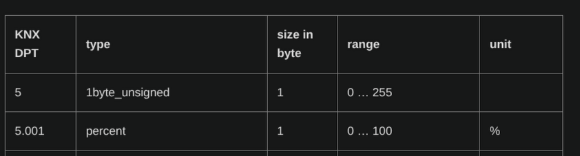

возможно это как то связано с типом данных …устройство принимает 5.001 percentage(0-100%), а контроль wb 5.xxx-8bit-unsigned_value…

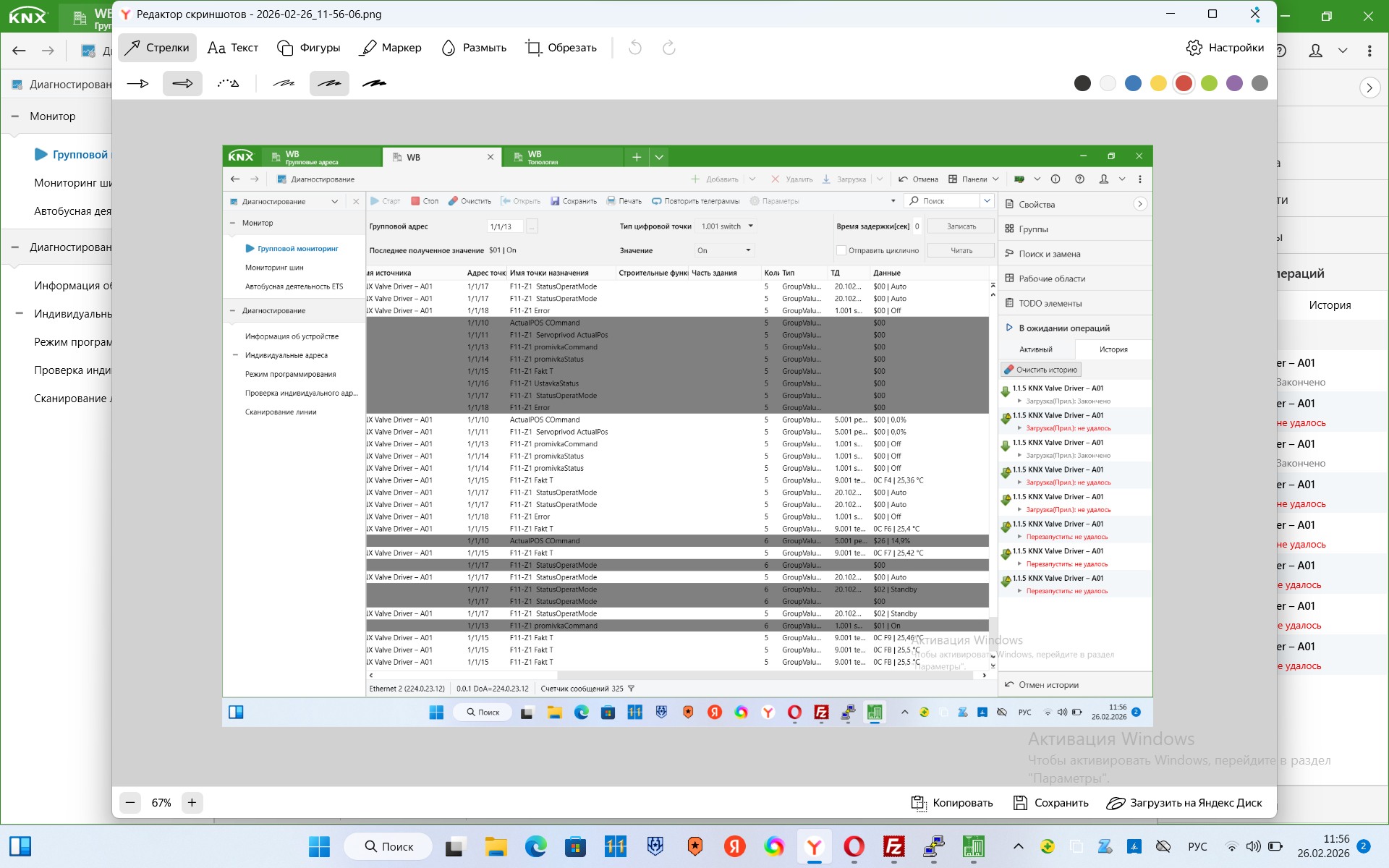

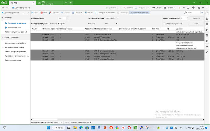

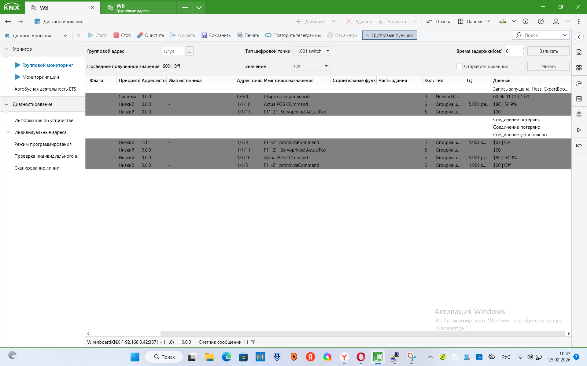

Из приложенного скриншота я не понимаю что не получается.
Будет полезно если опишете, что за телеграмму отправляете…
То есть - какая телеграмма из тех что представленные имеет ошибку?

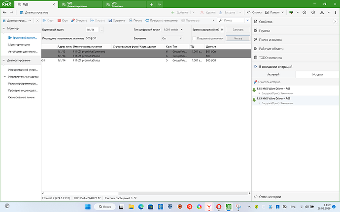

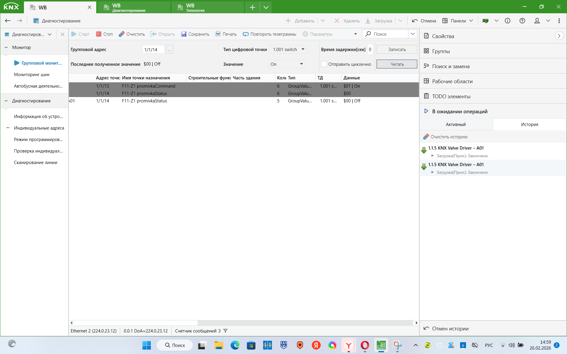

Вижу что в ГА 1/1/13 отправлено 0.
Затем от этого устройства вернулся статус (подтверждение) ГА 1/1/14
Ну и потом в ГА 1/1/13 отправлен 1.
То есть - что работает не так как ожидается? Видно что телеграммы отправляются, устройство отвечает.

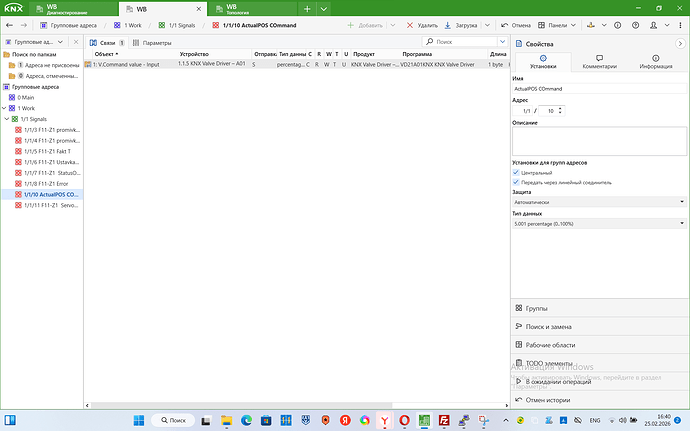

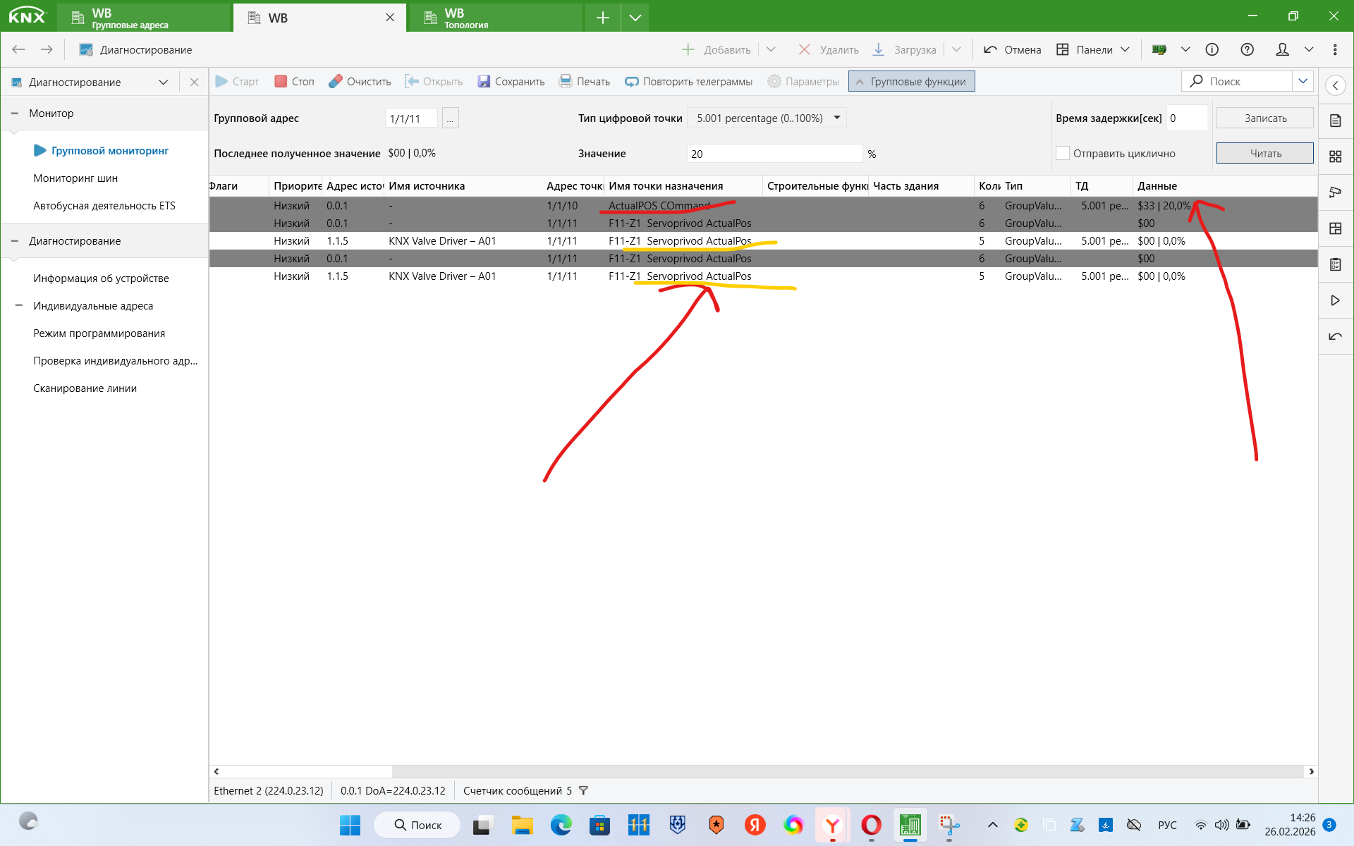

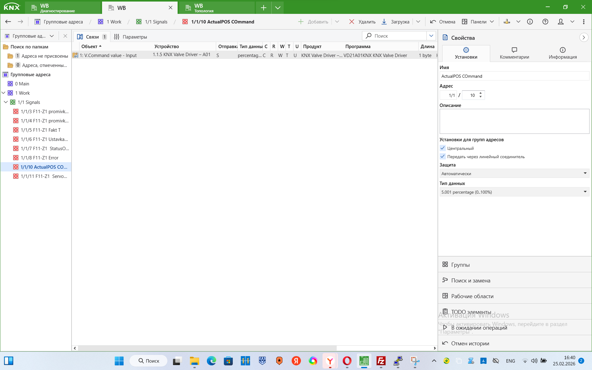

1/1/10 это задать положение привода
1/1/11 это статус- течущее состояние

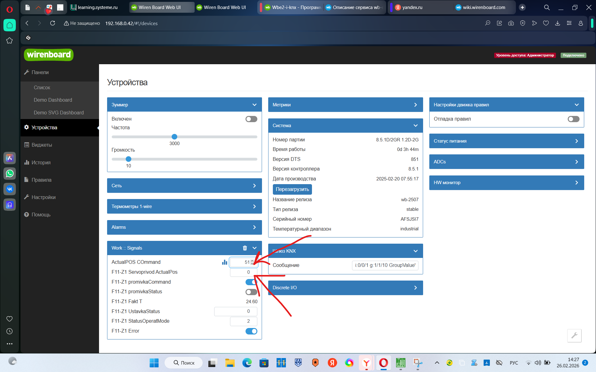

записать я в ГА 1/1/10 могу значение…
в WB оно отображается…но не в том виде не в процентах…
а устройство не шевелиться…
и соответственно когда 1/1/11 статус считываешь…прилетает 0%

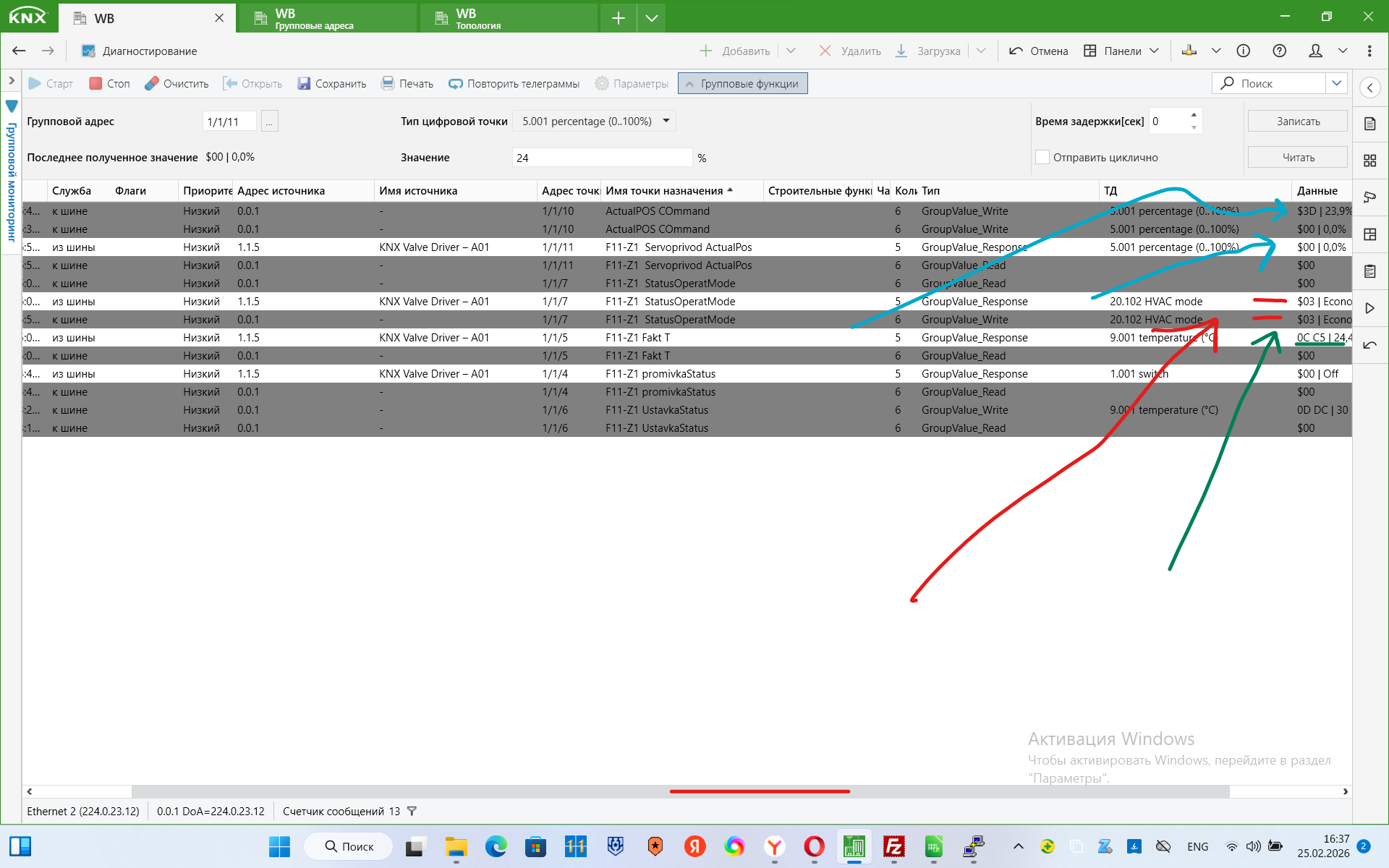

Покажите пожалуйста телеграмму как она есть.
Из скриншота я вижу значение 0x33.
0x33 = 51
При этом в описании типа 5.001:
Запишите, для проверки, 90% - что в телеграмме будет?
Ну и как сконфигурирован контрол в контроллере? Какой тип выбран?

в контроле явно такого типа нет 5.001…ваше же программа…
я об этом выше писал, что с преобразованием данных проблемы…возможно из-за этого…

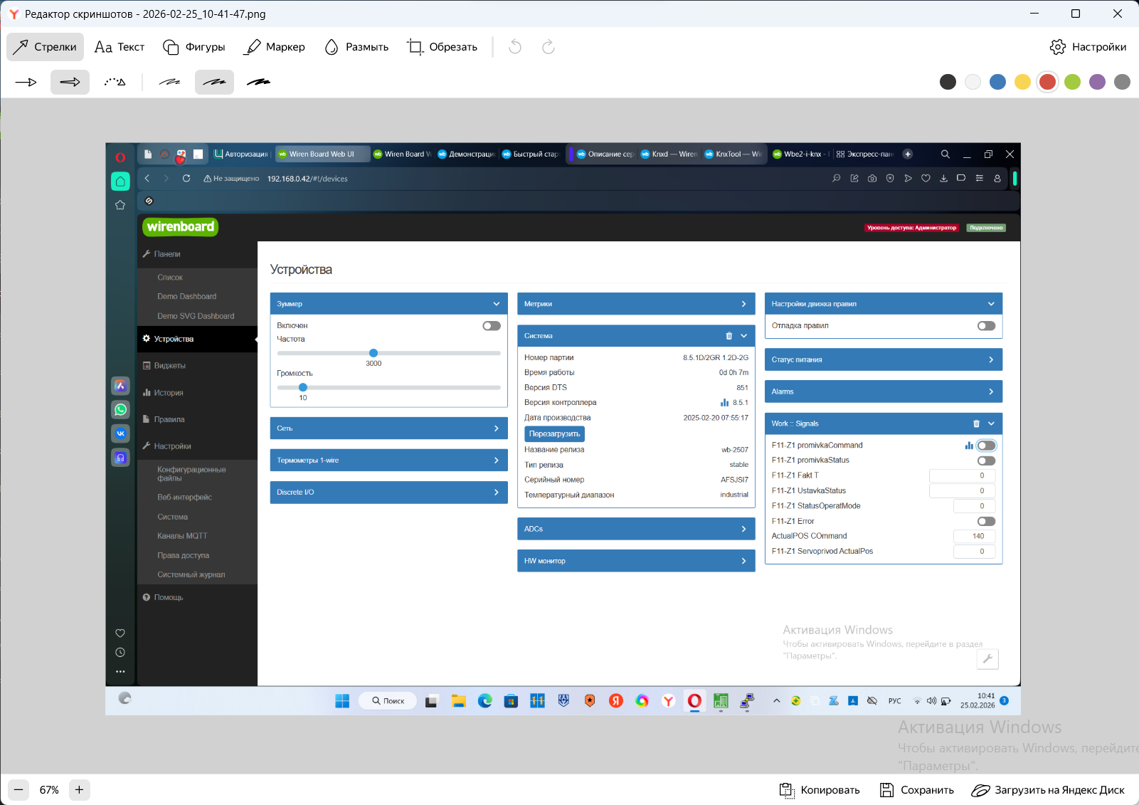

но и с обычным switch такая же проблема…подаю 1/1/13 команду on…устройство не реагирует…статус1/1/14 не меняется
я подаю команду изменить положение…команда выполняется…меняется статус…
если подаю на 1/1/10 открыть 50%…сервопривод начинает открываться → меняется текущее значение…1/1/11
