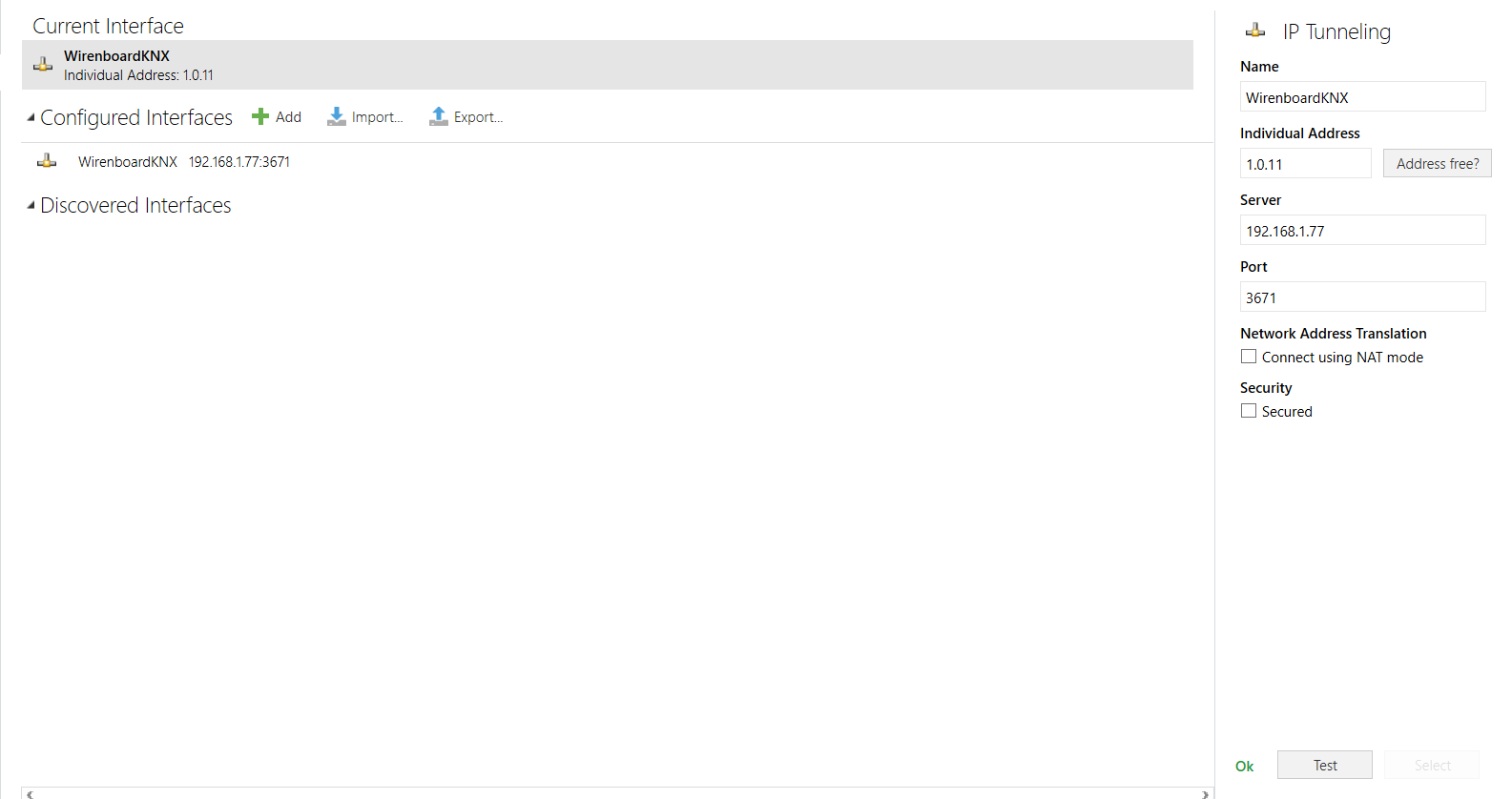

Добрый день! На объекте установлен WB Automation controller Pro 7.4.4. Он подключен к шине KNX. Через диагностику в ETS видно изменения значений групповых адресов и я могу их записывать, но прочитать их через диагностику не удается. Возвращается пустое значение.

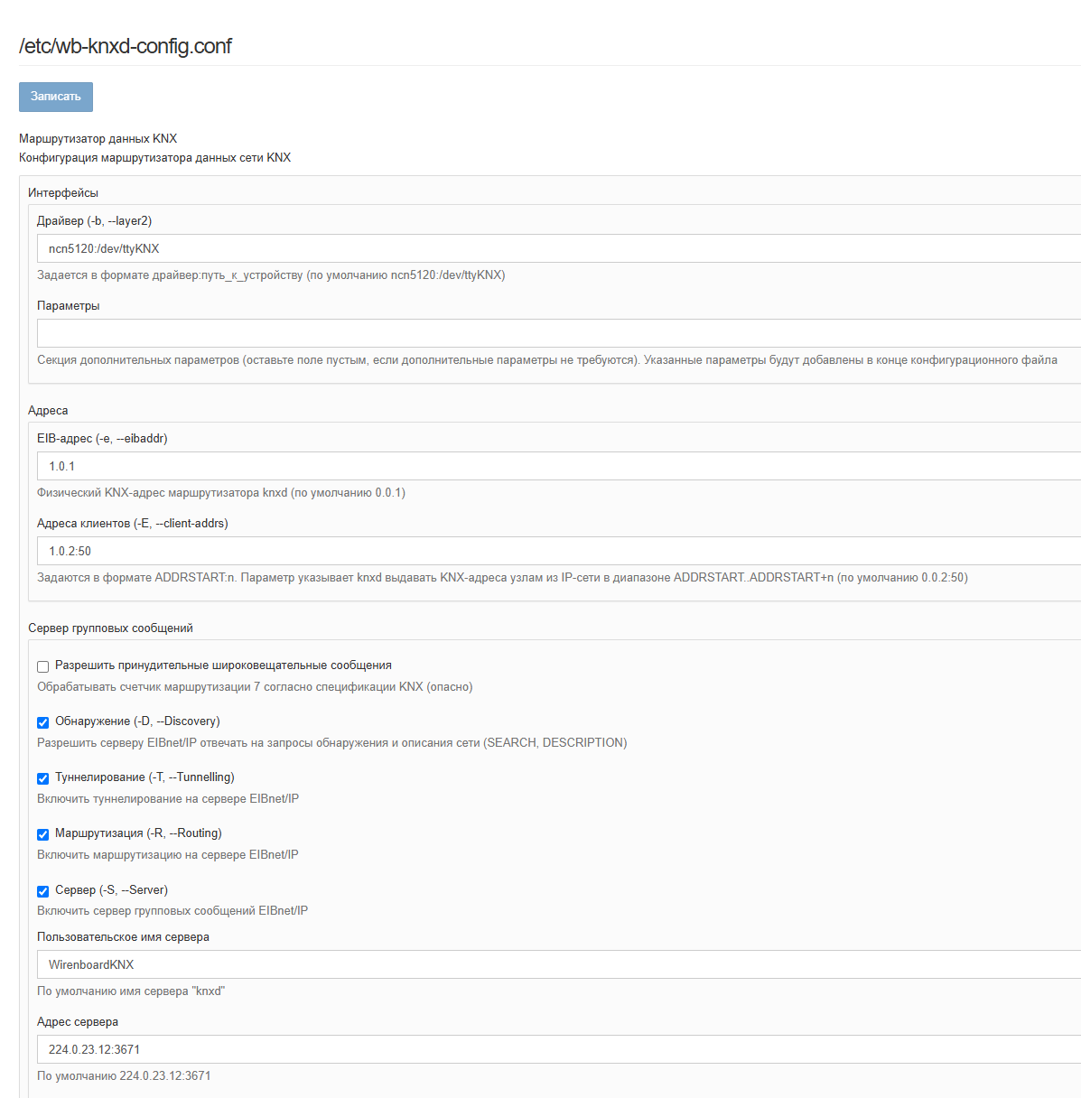

Контроллер имеет физический адрес 1.0.1, но в диагностике отображается 0.0.0

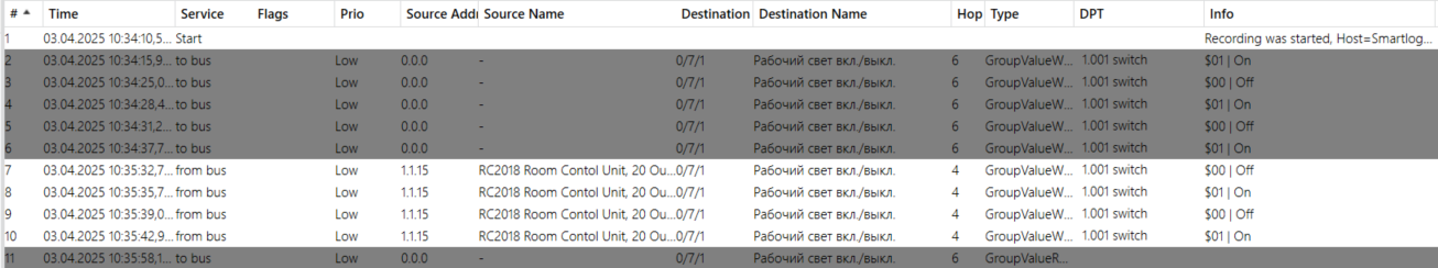

На первом скриншоте последняя 11 строка в столбце “Type”. Делаю “Group Value Read” (чтение группового адреса), и приходит пустой ответ. Хотя до этого я записывал в этот групповой адрес значение $01 (строка 6 на скриншоте).

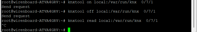

knxtool удобен. Вот тут немного: Быстрый старт работы с KNX на контроллере Wiren Board — Wiren Board
Запросы делаю через среду разработки для KNX - ETS5.
Попробовал через knxtool. Всё так же, значения в ГА записываются, но не читаются.

В контроллере с knx работает Knxd — Wiren Board
Он позволяет просто пересылать телеграммы, собственно.
Мне нужно именно что НЕ записать значение в групповой адрес, а прочитать какое значение в нем записано. Записать значение (как вы говорите, послать телеграмму), как раз получается, а вот прочитать - нет.
На скриншоте, в строках 1-6 видно что я могу в ETS через WB записывать значения в групповые адреса ($01|On, $00|Off).
В строках 7-10 видно что я могу видеть телеграммы которые ходят по шине. В моем случае это человек на объекте нажимал на кнопку выключателя и я это отслеживал.
Но так же в ETS можно прочитать что сейчас записано в групповой адрес. Например включен или выключен канал, который привязан к ГА, температура уставки и прочее. Я это пытаюсь сделать в строке 11 и видно что мне приходит пустое значение, хотя до этого туда было записано $01|On (строка 10). Если бы всё было норм, то при чтении, я там и должен был увидеть так же $01|On.

В строке 11 я вижу что в шину отправлено сообщение. Но на него не было ответа.
