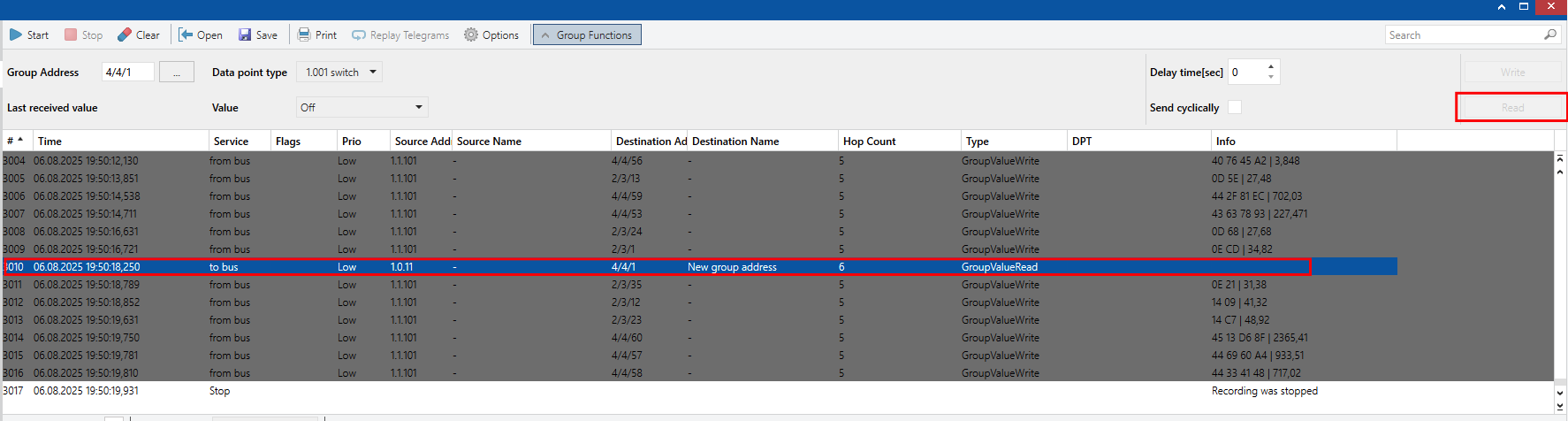

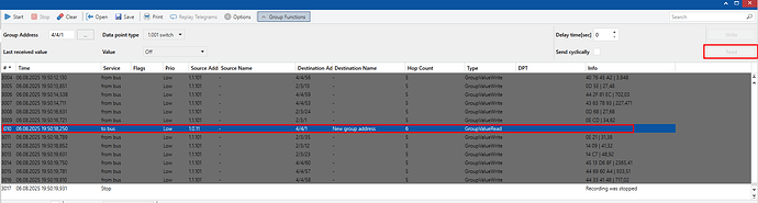

Доброго вечера. В шине KNX бывают устройства которые могут послать запрос на считывание актуального значения в ГА. В ETS это можно например сделать в диагностике:

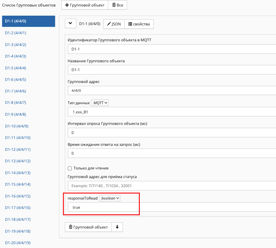

наша ситуация в том что есть визуальные панели управления. и например при первом запуске этой панели или при сбое по питанию она отправляет в ГА - GroupValueRead, и объекты которые привязаны к этому ГА и имеют флаг R - отправляют в шину текущее значение. Если вернутся к WB то ожидается что если у WB в wb-mqtt-knx.conf создан объект с ГА и там есть флаг “отвечать на запрос read” то WB может ответить в шину текущим значением. такой флаг я как понял появился:
но вот только на запрос read из шины, WB не отвечает…
Нет, такой структуры нет в описании драйвера.
На данный момент мы не можем подтвердить или опровергнуть то, что wb-mqtt-knx отвечает на GroupValueRead. Мы сейчас собираем новый стенд с KNX для работы с wb-mqtt-knx.
