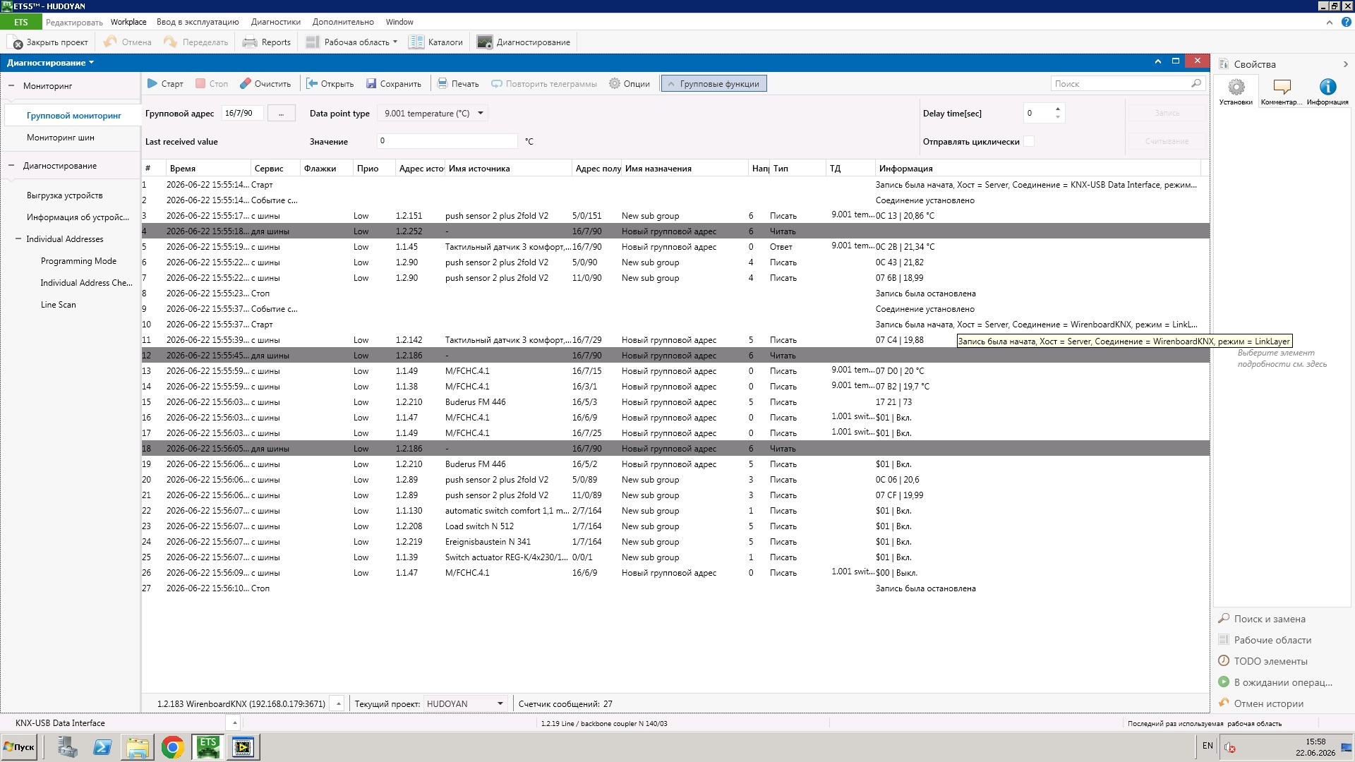

Через WB не читается групповой адрес
При попытке чтения группового адреса из ETS с использованием WB не читается групповой адрес. При чтении с использованием KNX-USB адрес читается. Физически WB и USB адаптор расположены на одной шине рядом с друг другом.
На скриншоте сначала попытка чтения га 16/7/90 с использованием KNX-USB интерфейса - ответ получен. Далее - попытка чтения га 16/7/90 с использованием WB - ответа нет.
При попытке чтения без использования ETS - тоже тишина.
Где искать проблему?
Через WB запрос такой:
May 20 18:15:10 L_Busmon: BC 12 BD 87 5A E1 00 00 D0 :L_Data low from 1.2.189 to 16/7/90 hops: 06 T_Data_Group A_GroupValue_Read
ответа нет
с USB адаптора:
May 20 18:17:43 L_Busmon: BC 12 FC 87 5A E1 00 00 91 :L_Data low from 1.2.252 to 16/7/90 hops: 06 T_Data_Group A_GroupValue_Read
May 20 18:17:43 L_Busmon: BC 11 2D 87 5A 83 00 40 06 F0 97 :L_Data low from 1.1.45 to 16/7/90 hops: 00 T_Data_Group A_GroupValue_Response 06 F0

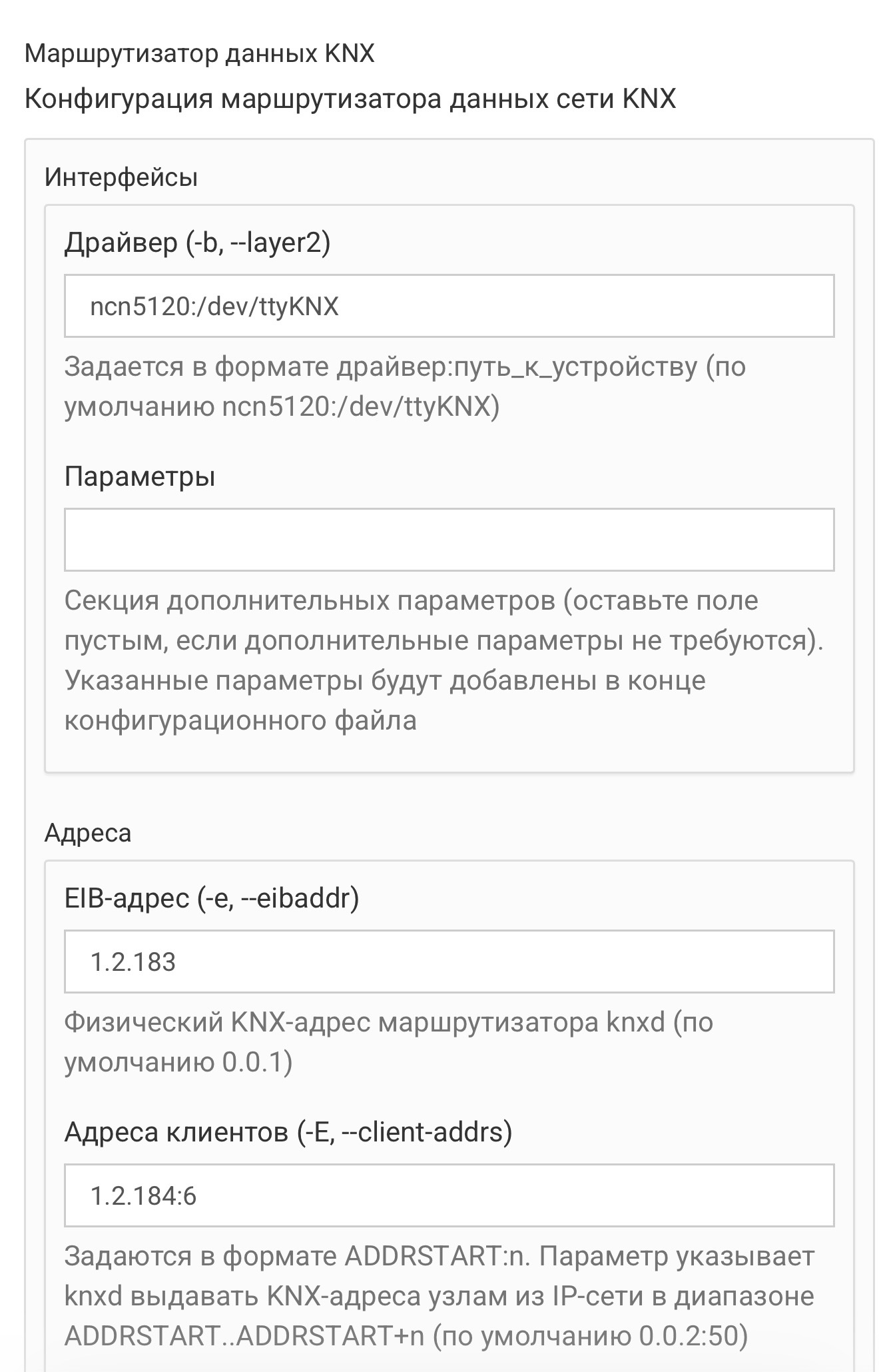

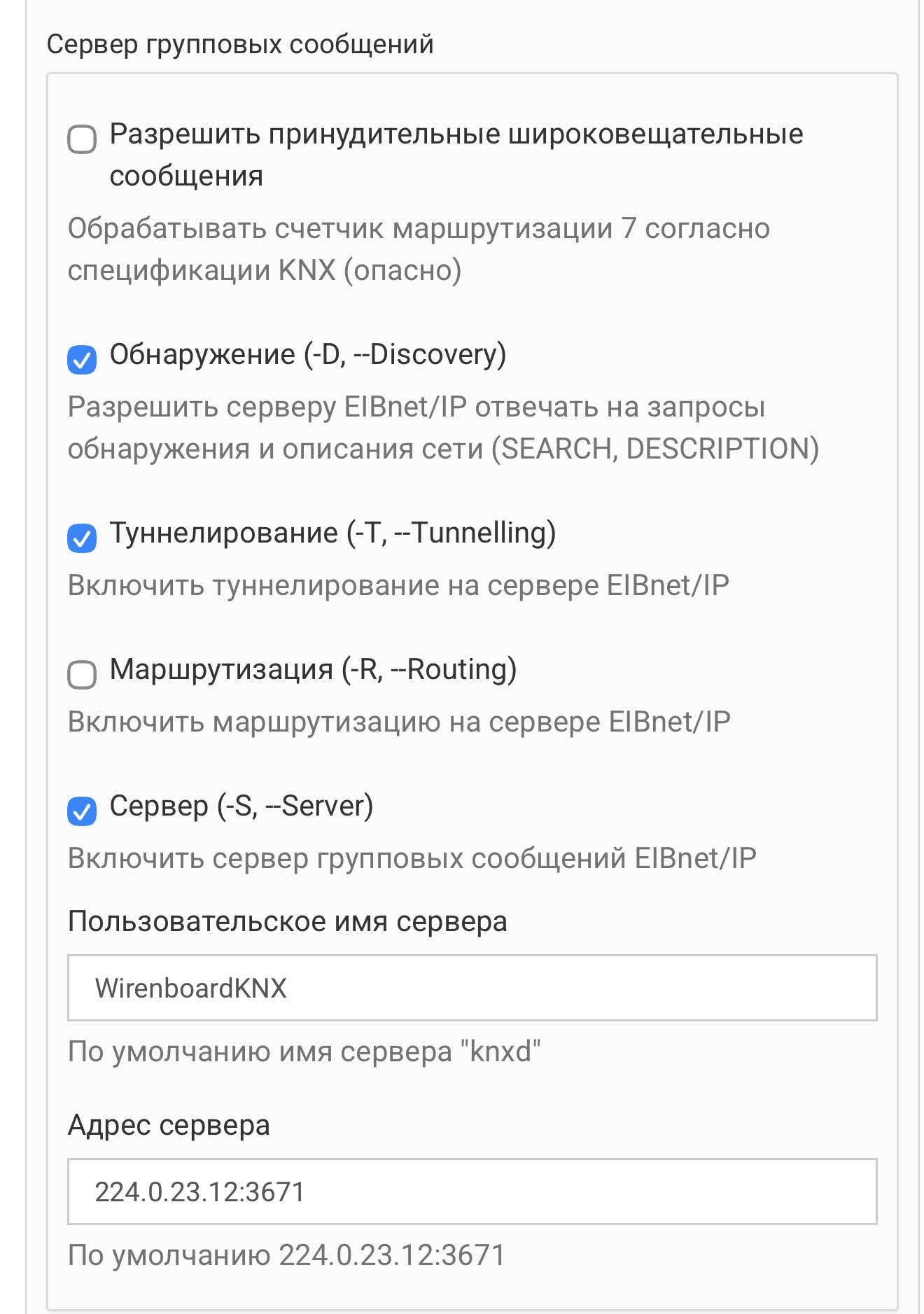

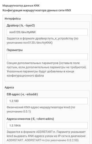

Опишите пожалуйста как распределены диапазоны адресов в роутере knxd?

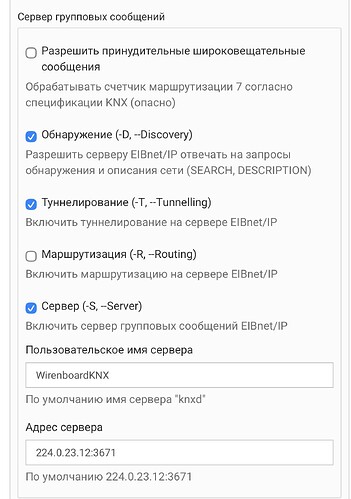

Маршрутизация выключена. То есть от IP клиента - телеграмма в внутреннюю сеть не пройдет.
А если с самого knxd запросить?
Ну и - пришлите пожалуйста диагностический архив.
Галка “маршрутизация” не влияет на результат - пробовали как с установленной, так и со снятой.

Что интересно - само устройство 1.1.45 периодически пишет состояние в га 16/7/90, на busmon его видно. Но при этом значение в виртуальное устройство не доходит.
L_Busmon: BC 12 BC 87 5A E1 00 00 D1 :L_Data low from 1.2.188 to 16/7/90 hops: 06 T_Data_Group A_GroupValue_Read
L_Busmon: BC 11 2D 87 5A 83 00 80 0C 04 A9 :L_Data low from 1.1.45 to 16/7/90 hops: 00 T_Data_Group A_GroupValue_Write 0C 04

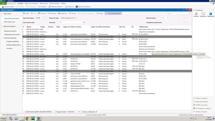

Да. В одной консоли запрос, во второй - так вывести все телеграммы.
Уже хорошо.
Имеете в виду в ETS?
Ага, запросили. Источник - из адресов IP, значит из ETS.
Получили.
Тут 2 байта . Значение 0x0C04 раскладывается как 2-байтовый float (DPT 9.x)
0x0C04 = 0000 1100 0000 0100
значение = 20.56
Тип данных в wb-mqtt-knx указан верно.

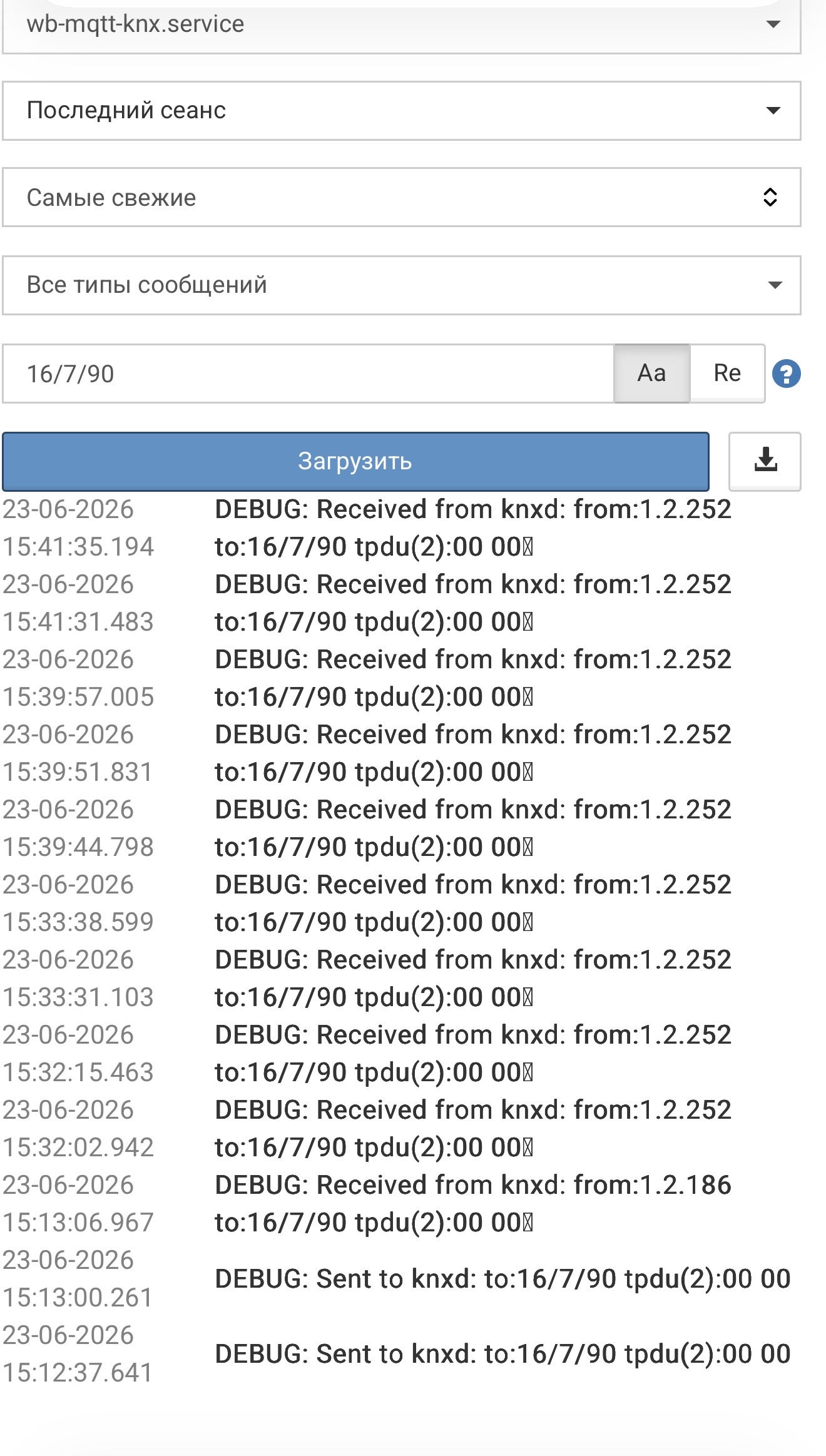

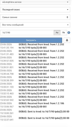

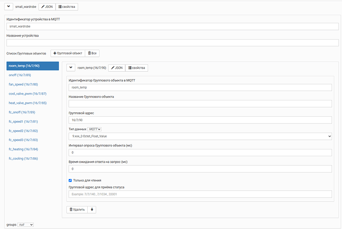

в busmon значения ГА 16/7/90 публикуемые 1.1.45 видно, при этом в mqtt их нет
в теории - iridium server
Так, сервис работает, дело явно не в нем.
Да, есть.
Не обновляется только один контрол или все, создаваемые wb-mqtt-knx?
Если обновляются все кроме одного - тогда, предварительно, считаем что он не при чем.
Вот этот вот, например, 16/7/15 - обновляется?
Включите пожалуйста отладочные сообщения
Ну и пришлите лог сервиса wb-mqtt-knx
пока проблема с одним, но перебрано около 10% необходимых
да, с ним все в порядке
wb-mqtt-knx_20260623T151342.log (72,0 КБ)

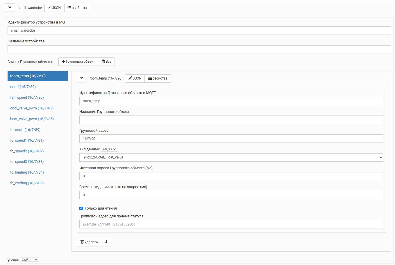

  "controls": [
      "controlId": "room_temp",
      "controlTitle": "",
      "dataPointType": "9.xxx_2-Octet_Float_Value",
      "feedbackGroupAddress": "",
      "groupAddress": "16/7/90",
      "readOnly": true,
      "readPollInterval": 0,
      "readPollTimeout": 0
      "controlId": "onoff",
      "controlTitle": "",
      "dataPointType": "1.xxx_B1",
      "groupAddress": "16/7/89",
      "readOnly": false,
      "controlId": "fan_speed",
      "controlTitle": "",
      "dataPointType": "5.xxx_8-Bit_Unsigned_Value",
      "groupAddress": "16/7/80",
      "readOnly": false,
      "controlId": "cool_valve_pwm",
      "controlTitle": "",
      "groupAddress": "16/7/87",
      "readOnly": false,
      "controlId": "heat_valve_pwm",
      "controlTitle": "",
      "groupAddress": "16/7/85",
      "readOnly": false,
      "controlId": "fc_onoff",
      "controlTitle": "",
      "readOnly": true,
      "controlId": "fc_speed1",
      "controlTitle": "",
      "groupAddress": "16/7/81",
      "readOnly": true,
      "controlId": "fc_speed2",
      "controlTitle": "",
      "groupAddress": "16/7/82",
      "readOnly": true,
      "controlId": "fc_speed3",
      "controlTitle": "",
      "groupAddress": "16/7/83",
      "readOnly": true,
      "controlId": "fc_heating",
      "controlTitle": "",
      "groupAddress": "16/7/84",
      "readOnly": true,
      "controlId": "fc_cooling",
      "controlTitle": "",
      "groupAddress": "16/7/86",
      "readOnly": true,
  "deviceId": "small_wardrobe",
  "deviceTitle": "",
  "groups": null
устройство small_wardrobe

root@wirenboard-AJKKFBOL:~# knxtool vbusmonitor1 local:/var/run/knx | grep “16/7/90”
L_Busmon: BC 11 2D 87 5A 83 00 80 07 5B FD :L_Data low from 1.1.45 to 16/7/90 hops: 00 T_Data_Group A_GroupValue_Write 07 5B
при этом:
root@wirenboard-AJKKFBOL:~# knxtool groupsocketlisten local:/var/run/knx
Write from 1.1.211 to 2/7/211: 00
Write from 1.2.22 to 5/0/148: 07 5D
Write from 1.2.142 to 16/7/29: 07 A8
Write from 1.1.47 to 16/6/9: 00
Write from 1.2.99 to 5/0/99: 0C 70
Write from 1.2.99 to 11/0/99: 07 E3
Write from 1.1.49 to 16/7/15: 07 D0
Write from 1.1.38 to 16/3/1: 07 94
Write from 1.2.150 to 11/0/150: 07 87
Write from 1.2.150 to 5/0/150: 07 A8
Write from 1.1.49 to 16/7/25: 01
Ради эксперимента - поменяйте пожалуйста в устройствах ГА.
16/7/15 ↔ 16/7/90
Вот этот момент не вошел в лог wb-mqtt-knx, как я понимаю? Потому что в нем только запросы от ETS, в основном.
Да, эксперимент после снятия Лога был
Если Debug не выключали - должно было остаться, выгрузите и пришлите или посмотрите пожалуйста.
Ага, то есть источник - 1.2.252 и он постоянно публикует 0000
1.2.252 это usb-KNX. И это запросы к ГА через ETS так отображаются
