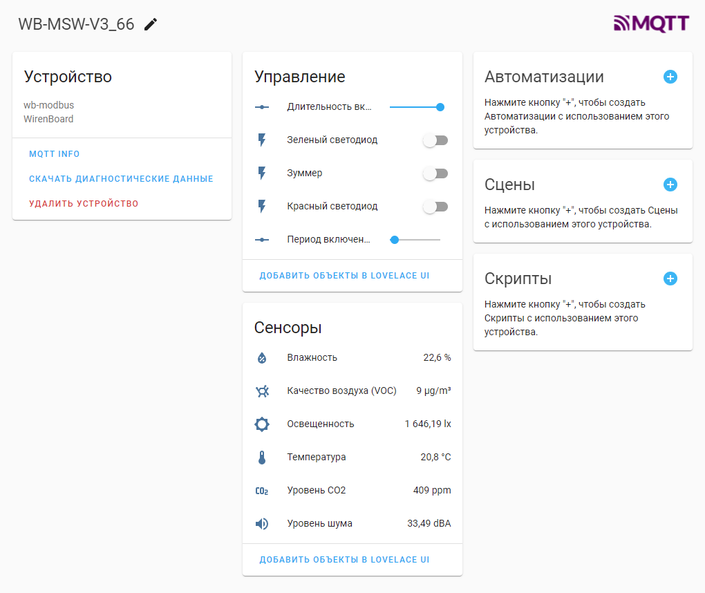

Бета версия модуля интеграции с HA.
На данный момент умеет корректно отображать и управлять : wb-mr6cu, wb-mr6c, wb-mdm3, wb-mrgbw-d (не все режимы), wb-msw-v3, wb-mwac, wb-m1w2, а также виртуальные устройства.
Важный нюанс, устройства должны иметь имена по умолчанию (топики должны содержать название устройства: wb-mr6c_203/K1)
Установка:
  • Файл hass.js положить в папку /etc/wb-rules-modules.
  • Файл homeassistant.js (назвать можно как угодно) положить в папку /etc/wb-rules (в этом файле описываются настройки и какие устройства интегрировать)
  • Перезапустить wb-rules (systemctl restart wb-rules)
wb-mqtt-homeassistant.zip (4.3 КБ)
Добрый день, @alexey_a большое вам спасибо за ваш труд.
протестировал, работает с вашими модулями.
Обнаружил проблему с яркостью белого светодиода, нужно добавить в конфиг строку
brightness_scale: 100
тк по дефолту там 255 ( и возникают сложности)
так же не работает rgb яркость и смена цвета…
при этом в MQTT Explorer я вижу что сообщения ходят и передается яркость и RGB палитра, но модуль WB на эти изменения не реагирует.
возможно надо идти по шаблону “HS”
возможно инфа будет полезной, спасибо еще раз
