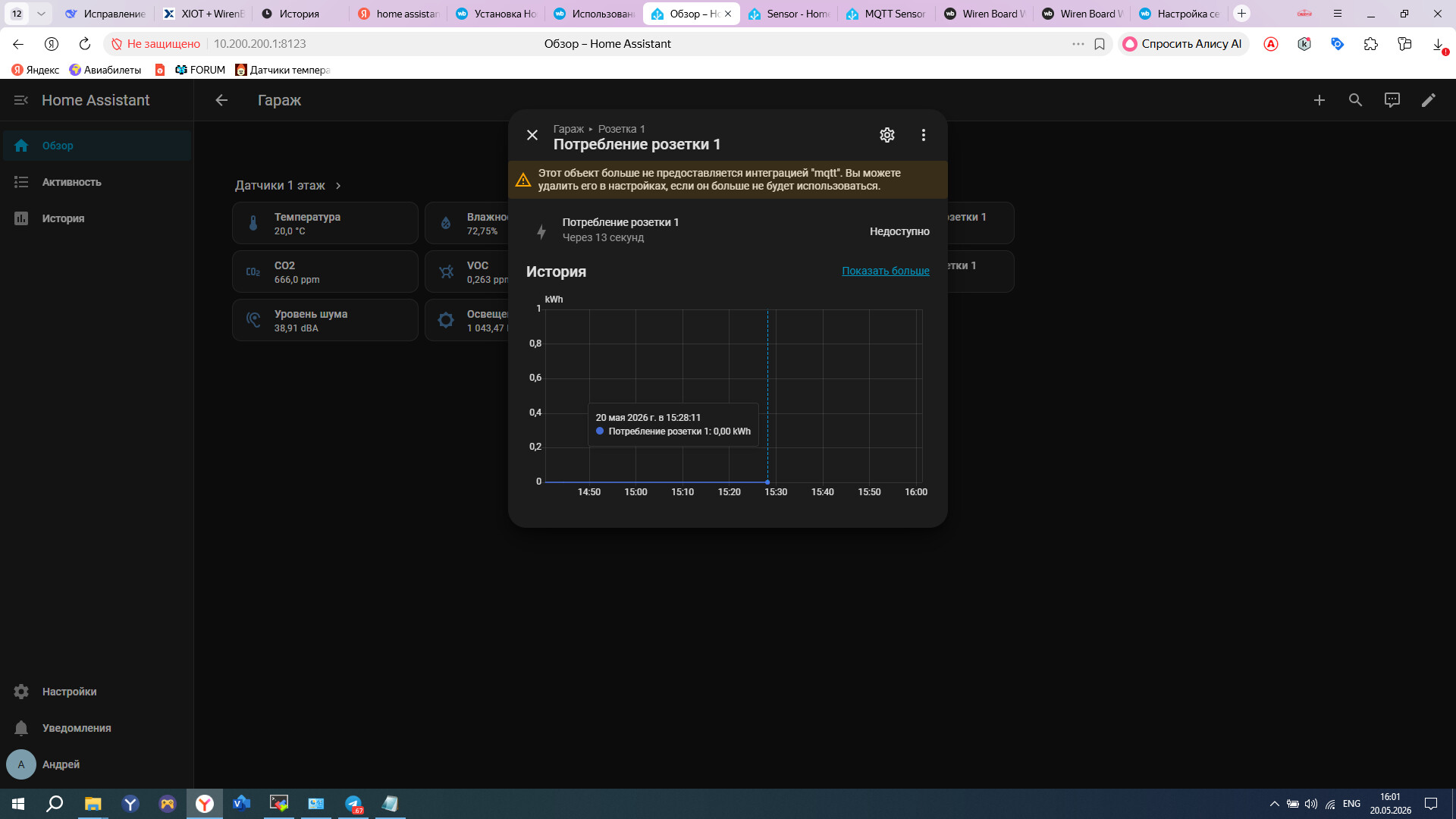

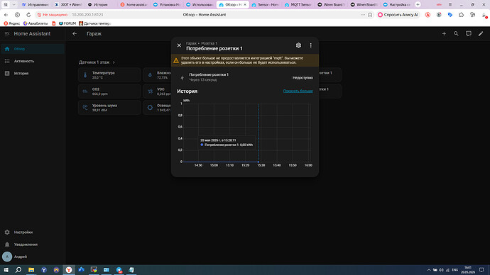

Добрый день. При добавлении новых устройств(Wiren board) через configuration.yaml по mqtt. И потом уже добавленные ранее устройства(показатели) выводят ошибку.
Добрвый день.
А какой объект используете? Точнее - какой из используемых возвращает ошибку?
Ну и покажите результат подписки на используемый для объекта топик (топики)
эти топики я удалил из HA. И также удалил из configuration.yaml. Затем снова добавил в configuration.yaml и HA их уже не видит.

Покажите результаты подписки пожалуйста.
