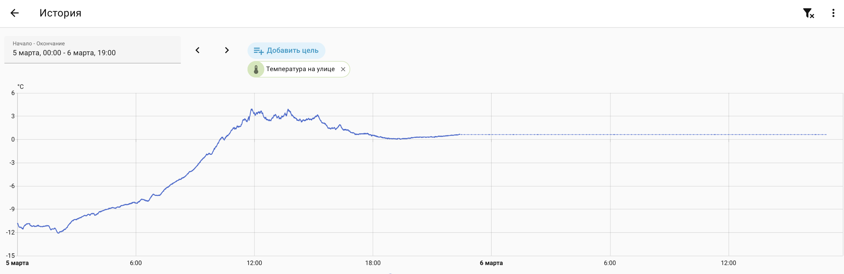

HA подключен к WB по MQTT. Последние недели наблюдаю следующую картину: Home Assistant перестает получать данные от WB 7.4. То есть в топиках нет изменений. В логах HA при этом тишина. В логах WB при этом наблюдаю следующие сообщения (они ими собственно забит):

я перезапускаю wb потому что только это помогает получить актуальные топики в ha. время появления данной проблемы по времени подозрительно совпало с отключением от wb zigbee платы v2. ну и уточню на всякий случай что инстанс ha запущен на отдельном компьютере. перезапуск HA не помогает.

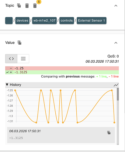

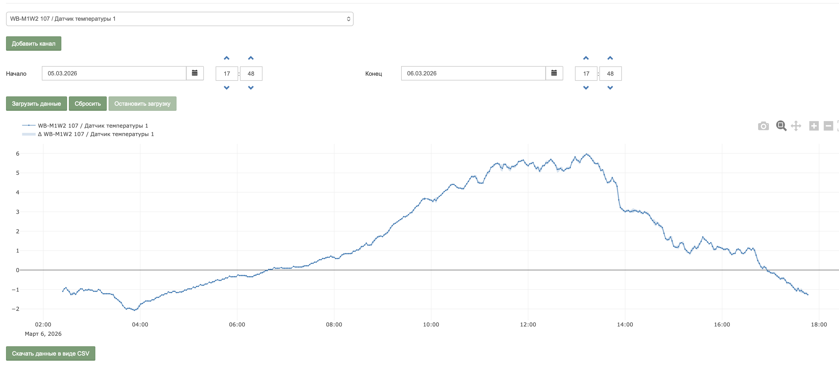

mqtt explorer я вижу новые топики
Так, отлично. Подпишитесь на тот же топик что и подписывается HA - для проверки. Есть ли новые значения?
Ну и покажите результаты.
я вижу новые значение на интересующем меня топике с помощью mqtt explorer если вы про это
но я не вижу их в ha
даже после рестарта операционной системы ha их нет
а после рестарта wb они есть и попадают в ha
проблема выглядит так что она не на стороне ha
а что то с самим wb
