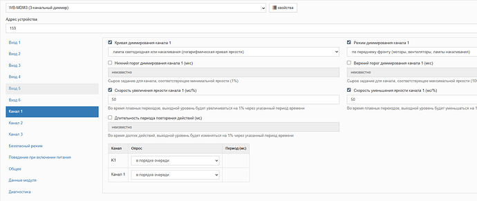

Возможно ли настроить диммер WB-MDM3 так, что при одиночном коротком нажатии выключателя без фиксации яркость плавно увеличивалась от минимильного до максимального настроенного значения? Цель получение эффекта плавного включения светильника. Обязательно ли для этого нужен контроллер?
Спасибо.

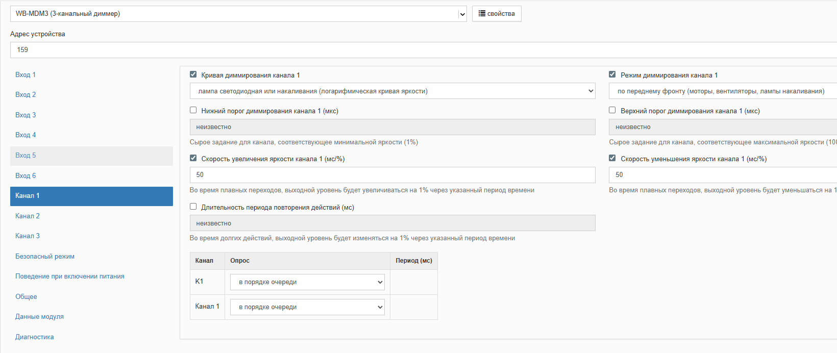

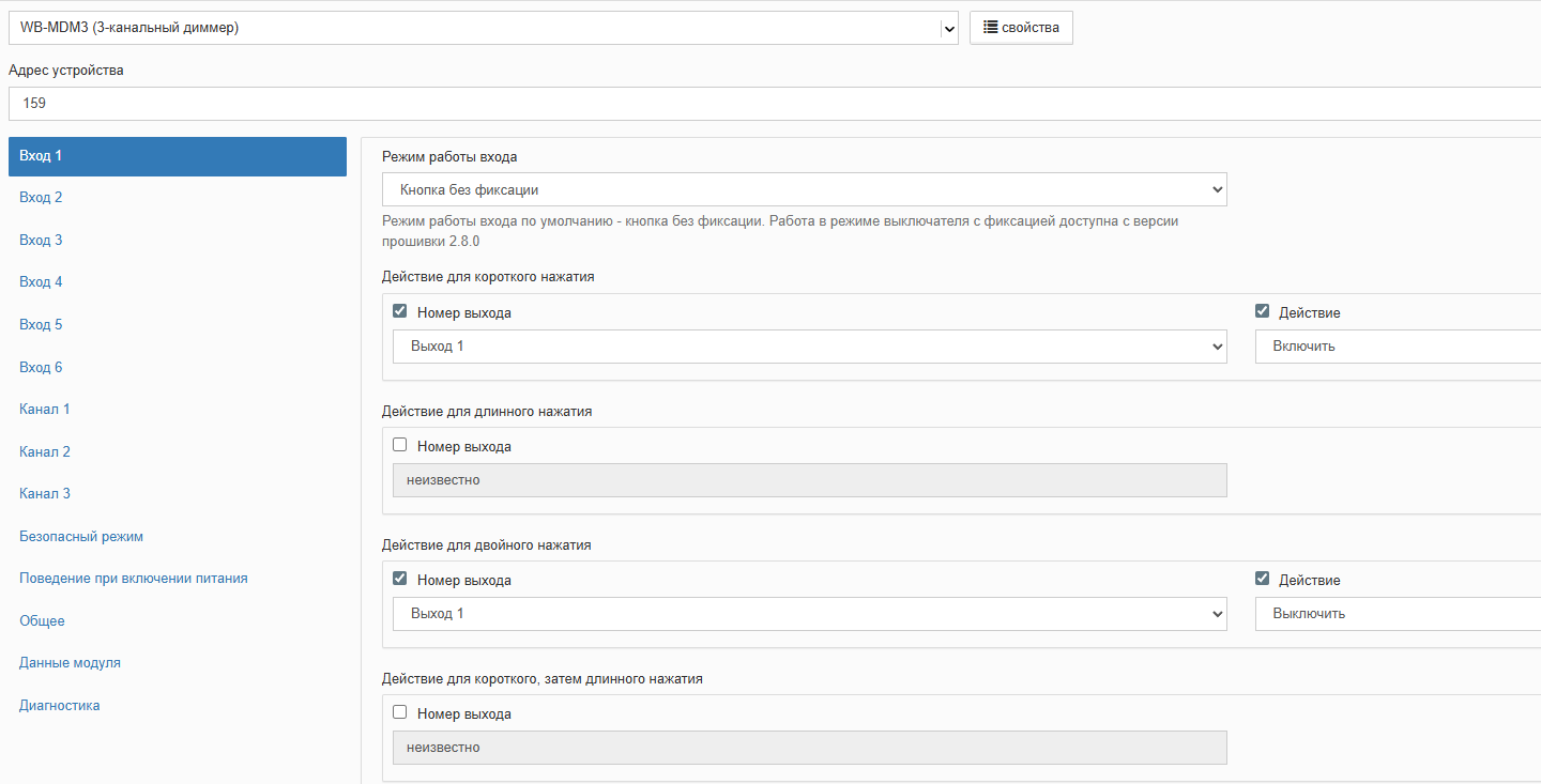

Так можно настроить в веб интрфейсе контроллера WB.

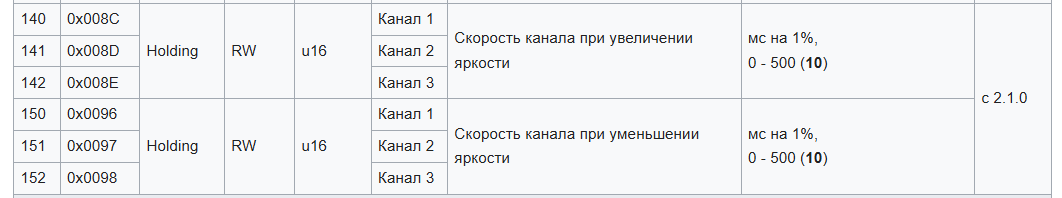

Без контроллера можно с помощью преобразователя интерфейса WB-USB485 и карты регистров записать необходимые параметры, работу с кнопки, режимы, фронт и т.д. в соответствующие регистры, например для плавного включения поменять скорости записав новые значения
софт можно использовать Rilheva Modbus Poll
