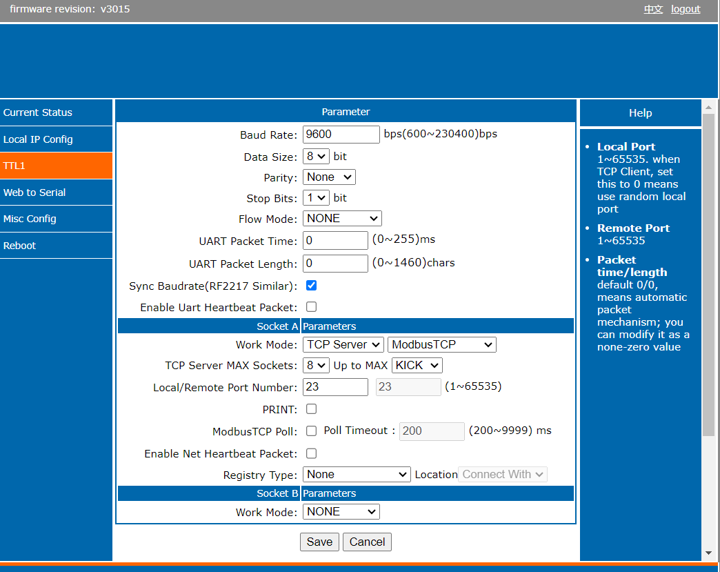

Подскажите, правильно указал на стройки на шлюзе и контроллере?
Нет. Устройство не использует Modbus, так что выбирать следует для work mode “none”.
В контроллере, соответственно “Modbus over TCP”.
Естественно при этом в шину отправится raw содержимое TCP пакетов - поэтому выбирать telnet port - ну, так себе идея.
Ну и работать с шлюзом с компьютера так: Утилита socat — Wiren Board
Так?
Нет,
к сожалению такой вариант отсутствует
Понятно, у вас интерфейс на русском.
Да, именно выделенный.
