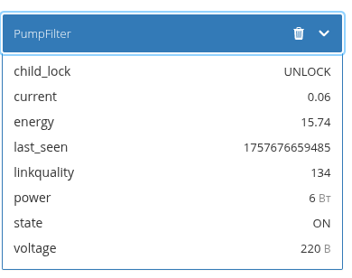

Из того чем пользуюсь с аналогичным функционалом: Tuya TS011F_plug_3 control via MQTT | Zigbee2MQTT
