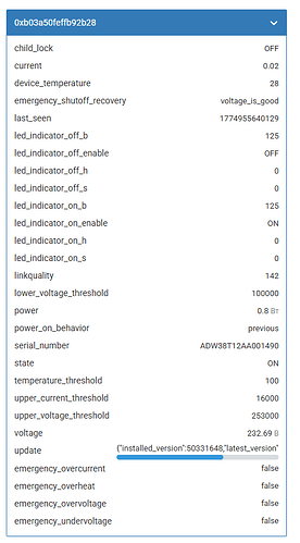

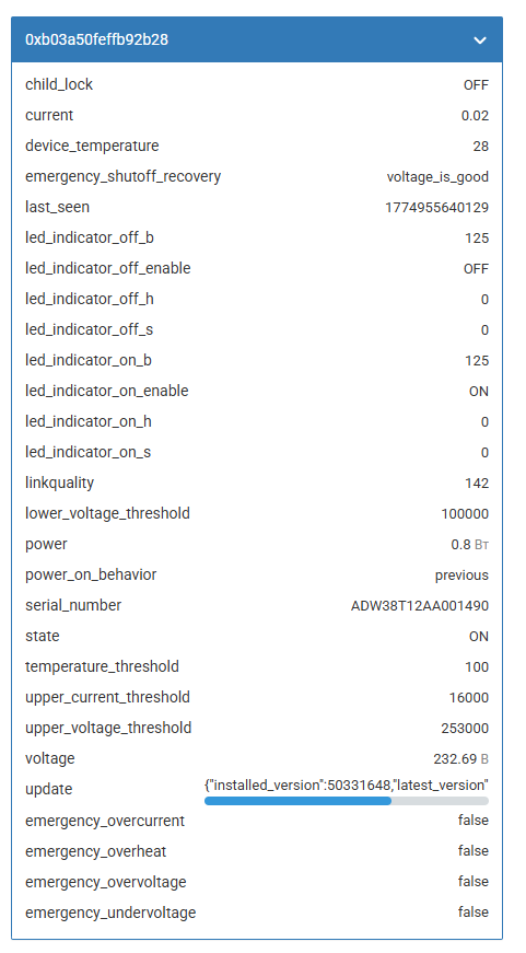

Затестил розетку и выключатель от бывшего Schneider Electric
с розеткой норм, куча параметров которые можно использовать в проекте
Температура
потребляемая мощность
лимиты, индикация,
