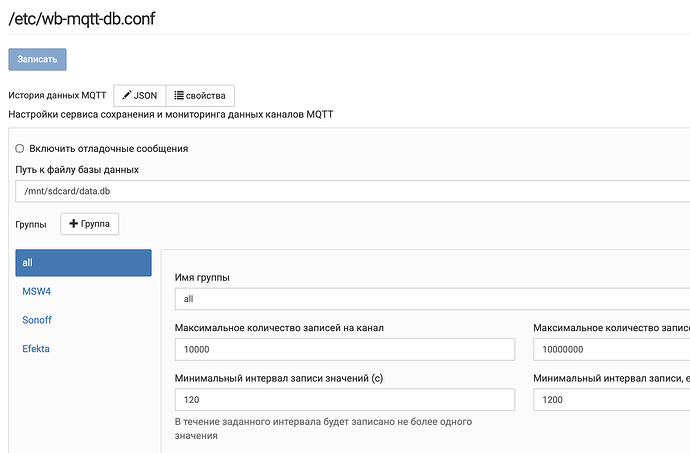

Добрый день. Пару месяцев назад перенёс историю на SD. Все работало, бонусом SprutHub стал автоматом подхватывать карточку после перезагрузок.
Вчера заметил, что история перестала грузиться (панель История открывается и висит в загрузке), стоит Testing со всеми апдейтами. Настройки истории на скрине, объём файла истории 360Мб, если я правильно посмотрел.
Переход на Stable не помог, и, как и ранее, не особо получился — например, не открываются настройки драйверов serial устройств, на страничке просто пустота. Вернулся на testing, но вопрос с историей остался. Подскажите пожалуйста, как это поправить. Карточка ваша, на 64Гб.
Файл диагностики в аттаче. Спасибо
