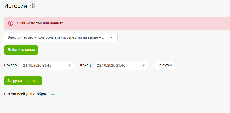

После обновления до WB-2609 поломалось открытие истории по каналу в отдельной вкладке или при открытой истории наджать F5, то получаем ошибку “Ошибка получения данных”. Если после этого нажать “Загрузить данные”, то история изменений отразится.

Дмитрий, по описанию похоже на ошибку первоначальной загрузки страницы истории: после нажатия «Загрузить данные» запрос проходит. Это скорее указывает на проблему веб-интерфейса, чем на потерю записей, но точная причина пока не подтверждена.
Для проверки достаточно:
  1. Открыть ту же ссылку в приватном окне браузера — повторяется ли ошибка?
  2. Открыть инструменты разработчика браузера (F12 → Console), обновить страницу и прислать появившиеся ошибки.
  3. Указать браузер и модель контроллера, приложить вывод:
    cat /etc/wb-release
    dpkg-query -W wb-mqtt-homeui
Пока можно пользоваться найденным вами обходным способом — кнопкой «Загрузить данные».

Дмитрий, спасибо, версию зафиксировали: WB7, wb-2609, wb-mqtt-homeui 2.248.1-wb103.
Запрос /auth/who_am_i относится к авторизации, а не к получению истории. В текущем коде веб-интерфейса ответ 404 отдельно обрабатывается для совместимости со старым сервером авторизации. Сам по себе этот 404 ещё не подтверждает причину ошибки истории.
Уточните, пожалуйста:
  1. В приватном окне ошибка при открытии прямой ссылки тоже появляется? Какой браузер используете?
  2. Если в F12 → Console включить все уровни сообщений и обновить страницу истории, есть ли что-то помимо 404? Пришлите полный текст или скриншот.
Пока оставляем обходной способ — «Загрузить данные», без изменений настроек авторизации.

Дмитрий, спасибо. Раз в приватном окне поведение такое же, проблема, вероятно, не связана с сохранёнными данными браузера. По сочетанию «ошибка после F5 → успешная загрузка по кнопке» по-прежнему похоже на сбой первоначальной загрузки истории, но причина пока не подтверждена.
Нужны ещё два уточнения:
  1. Ошибка появляется сразу после F5 или спустя некоторое время? Если подождать перед нажатием «Загрузить данные», кнопка всегда срабатывает с первого раза?
  2. Есть ли в F12 → Console при обновлении страницы сообщения помимо /auth/who_am_i? Если нет — достаточно это подтвердить.
Пока менять настройки или переустанавливать пакеты оснований нет; используйте кнопку «Загрузить данные».

Воспроизвел данное поведение у себя, передал информацию разработчикам, спасибо!
