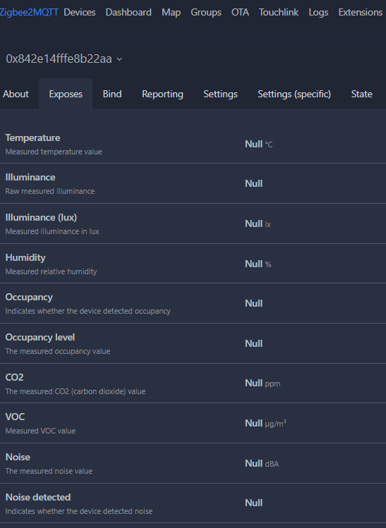

Датчик подключился к координатору. Но не отдает никаких значений.
Знаю, что когда подключали, то жали кнопку, проводили магнитом… И получили это.

Да, датчик подключен к сети Zigbee, постоянно опрашивается и выполняет роль роутера. Но показания не отдает.
Как его перевести в режим отдачи показаний через Zigbee так и не нашел.
