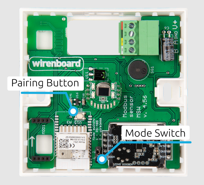

Уточните, пожалуйста, был ли переключён рычажок «mode switch» на плате датчика? Подробнее — в этой статье, раздел «Монтаж».
Также уточните, пожалуйста: сопрягаются ли с Zigbee-сетью другие устройства?
Рычаг переключен

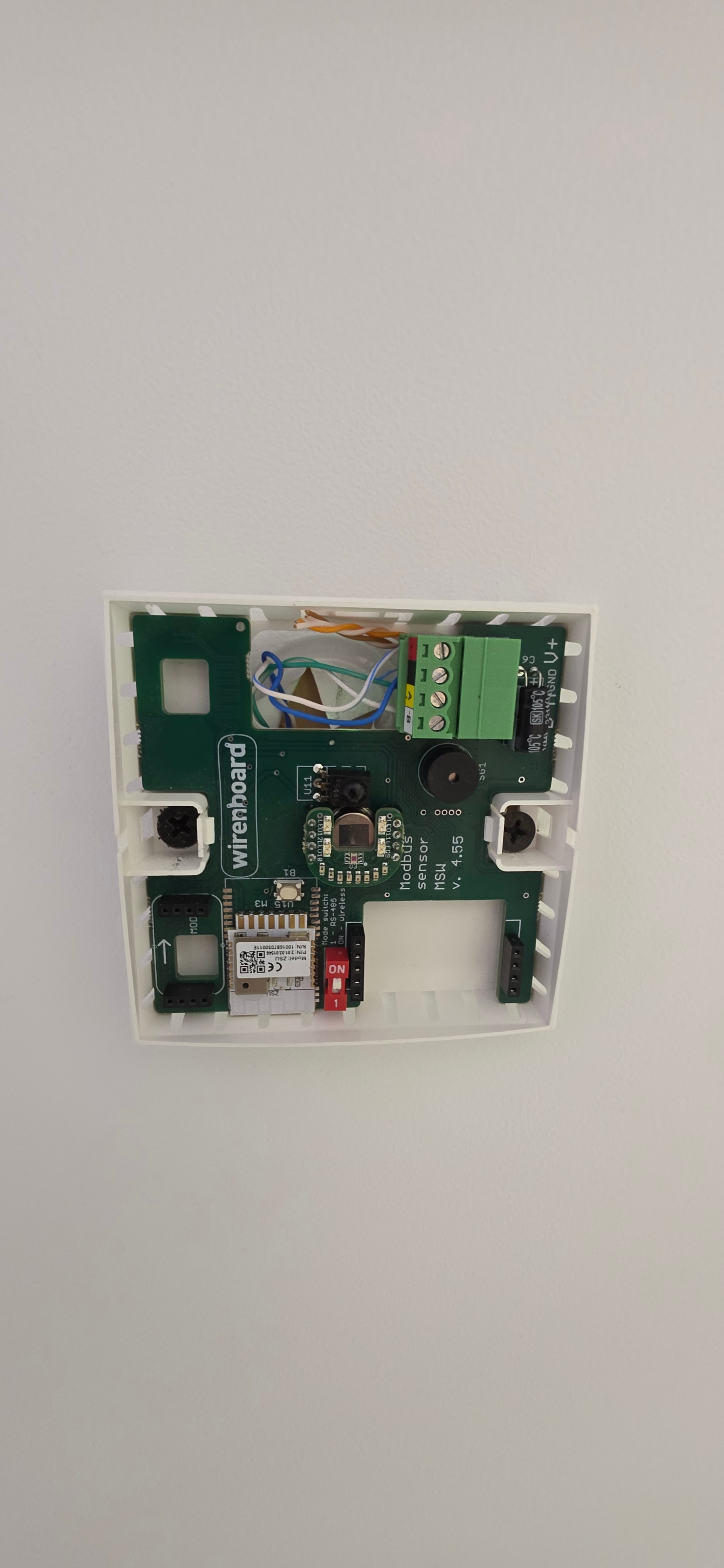

Пришлите, пожалуйста, фото платы датчика.
Ожидаем запрошенную информацию.
фото сделаю в течении 2-х дней пока физички не могу доехать до устройства
вот фото
| WB-MSW v.4 | 256049 | hw_revision 5.5 |
По всем признакам ваша неисправность попадает под известную проблему ERRWB-MSWZv40011:Неисправность переключателя между zigbee модулем и RS-485.
