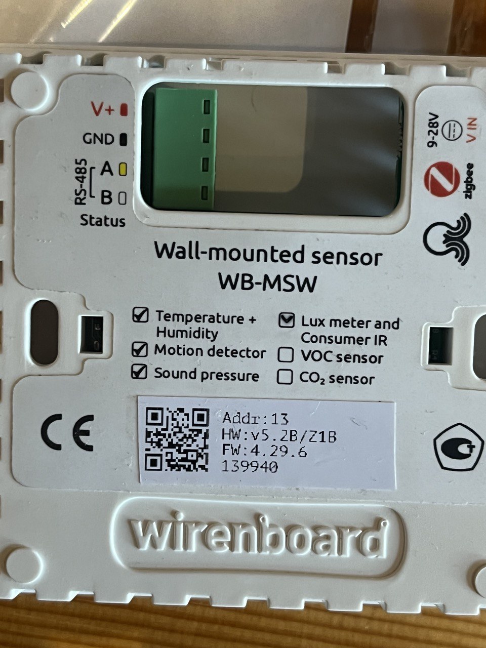

Приобрел WB-MSW4-ZIGBEE 03.08.2023. При подключении по RS-485 обнаружил, что неисправен разъем (контакты на самом датчике) перепробовал несколько разных клемм.
При подключении “не до конца” связь проходит. При защелкивании “до конца” - не работает.
Пришлите серийный номер датчика.
Также можно фото самого клеммника, в случае, когда есть контак и когда его нет.

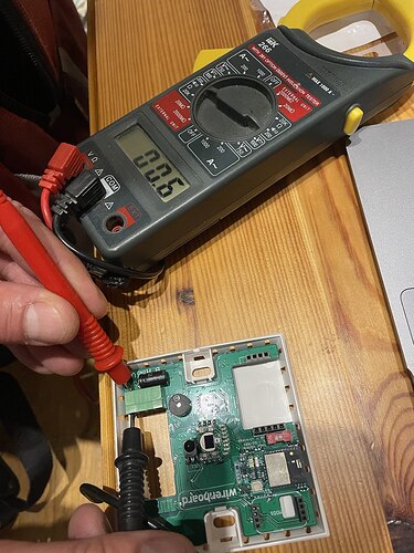

Самый простой вариант - прозвонить мультиметром контакты. Если “поймать контакт” тяжело, то мультиметром “не контакт” получится диагностировать.
Прилагаю фото.
  1. прозвон без “фишки” проходит
    1. контакт gnd прозванивается, контакт питания нет.
Пробовал 2 другие “фишки”, ситуация аналогичная
  • WB-MSW4-ZIGBEE - 1 шт.
  1. ссылку на эту тему,
  2. серийный номер устройства, 139940,
