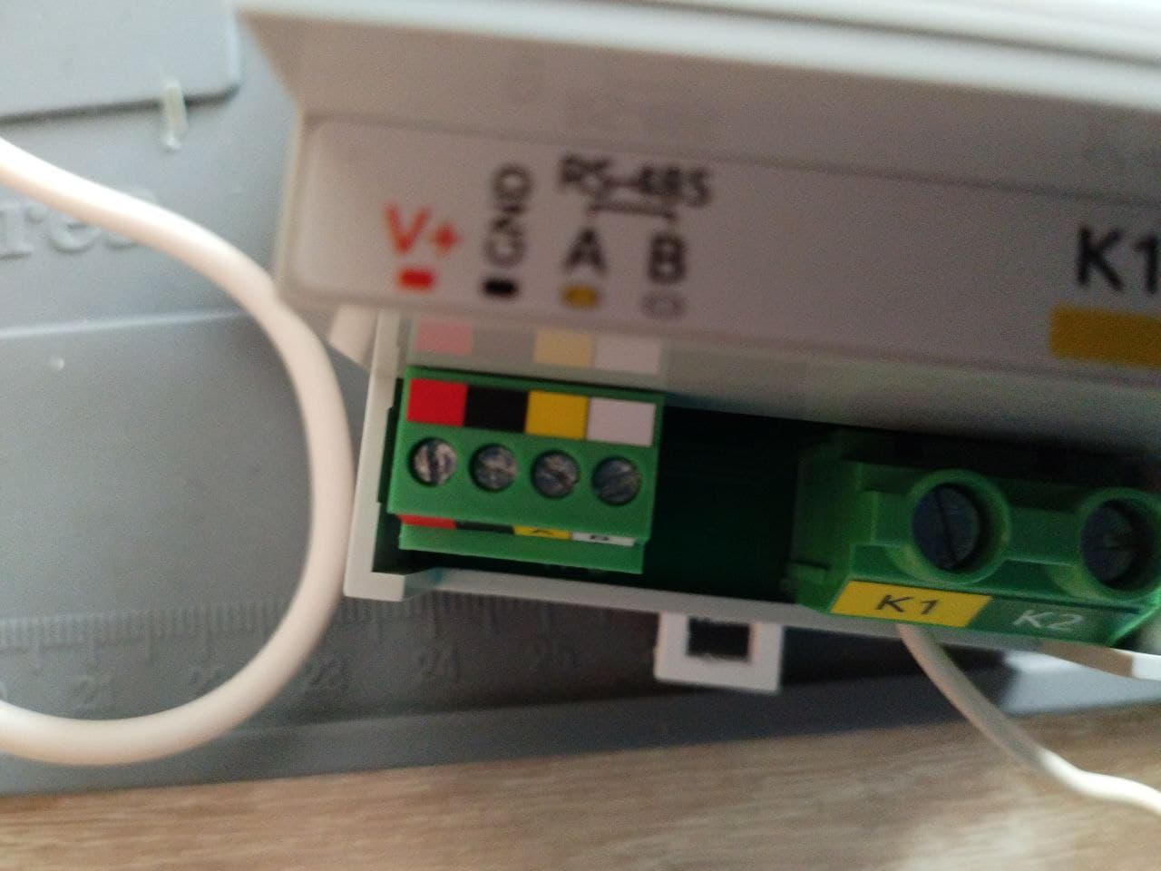

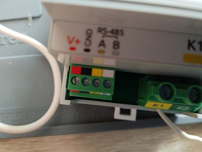

Приобрел WB-MRWM2. при подключении к контроллеру устройство не обнаруживается, питание есть. несколько раз переделал физическое подключение с обоих сторон, менял кабель - нет опроса по mod bus. В итоге взял слаботочную клемму от WB-MR6CU (было такое реле в запасе) - и процесс пошел, реле определилось и отвечает. Получается проблема в клеммнике. Вопрос: как поменять неисправный клеммник ?

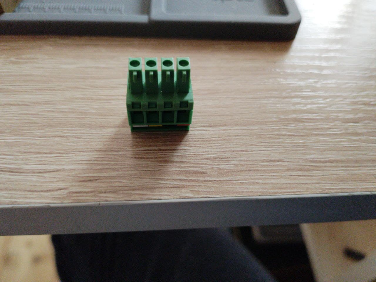

Если не сложно - сделайте фото клеммы (съемной части) пожалуйста.

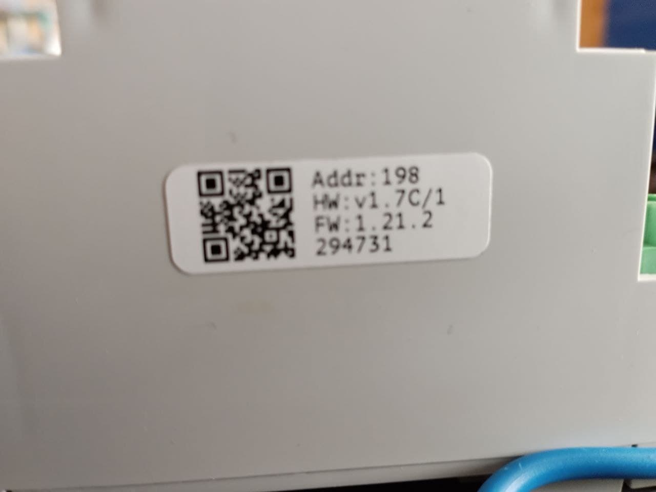

Напишите пожалуйста серийный номер модуля - отправим бесплатно клемму.
Давайте мы бесплатно поменяем вам оборудование. Курьер привезёт новое оборудование:
Клеммник 15EDGKA-3.5-04P (Modbus+питание) - 1 шт.

  • серийный номер устройства, 294731
