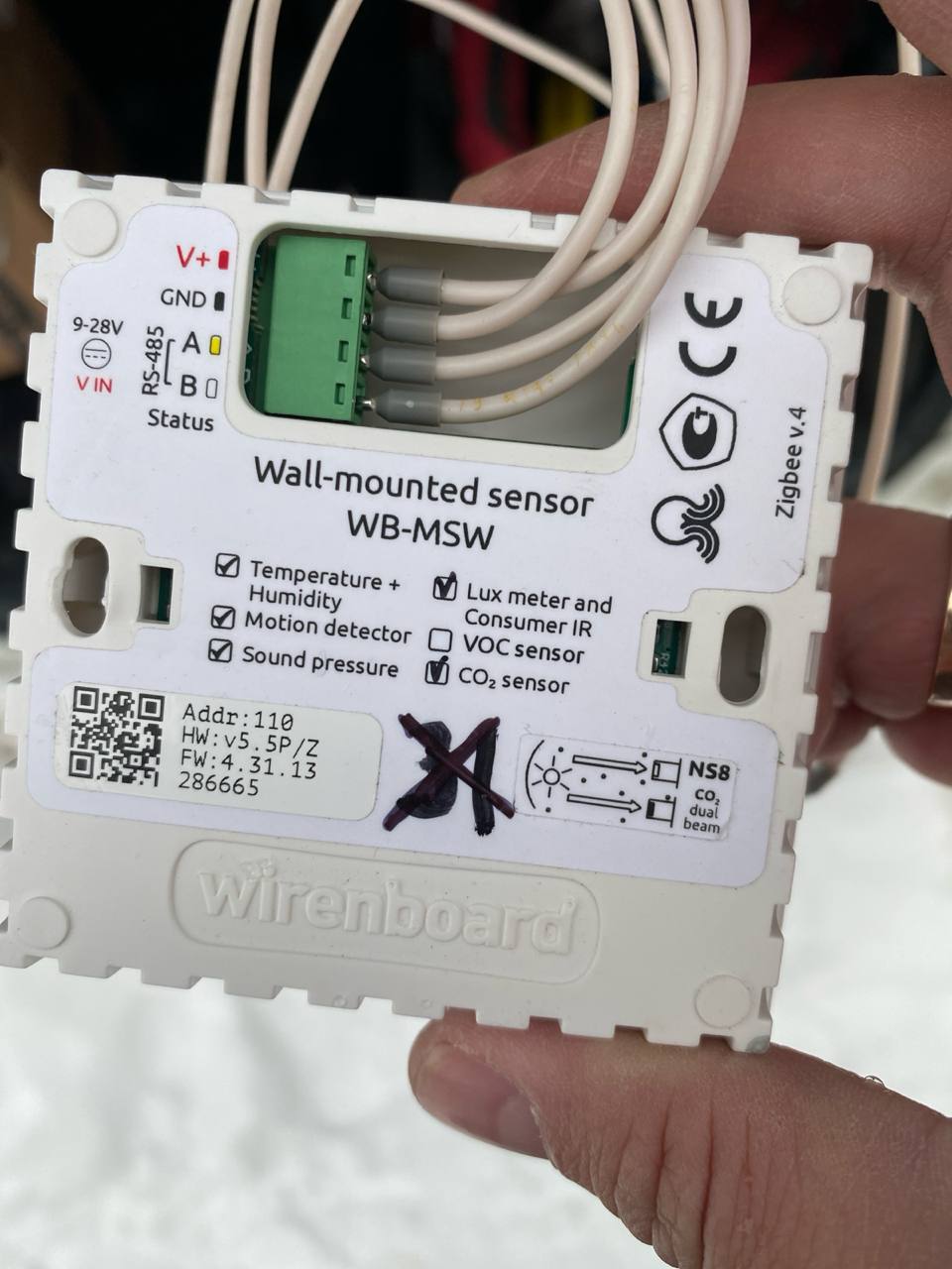

Пришлите фотографию подключения, положения переключателя. Если есть возможность то и видео.

Добрый день. Подключение осуществлялось к рабочей шине, на ней подключались другие устройства для изменения адресов и они работали. Тумблер я пробовал перещелкивать. Фото сделать нет возможности, данное устройство снято с объекта и заменено на другое. Условие выполнял вышеуказанное, повторить процедуру для записи фото/видео нет возможности на данный момент так как отсутствует оборудование.
Пожалуйста, пришлите серийный номер устройства.

WB-MSW4-ZIGBEE – 1 шт.
  • ссылку на эту тему: WB-MSW-ZIGBEE v.4 связь по RS-485 - #8 от пользователя 1233,
  • серийный номер устройства, если есть, а также комплектацию (установленные сенсоры или внутренние модули расширения): 286665
