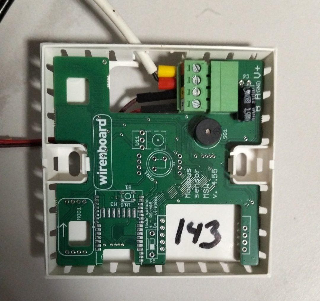

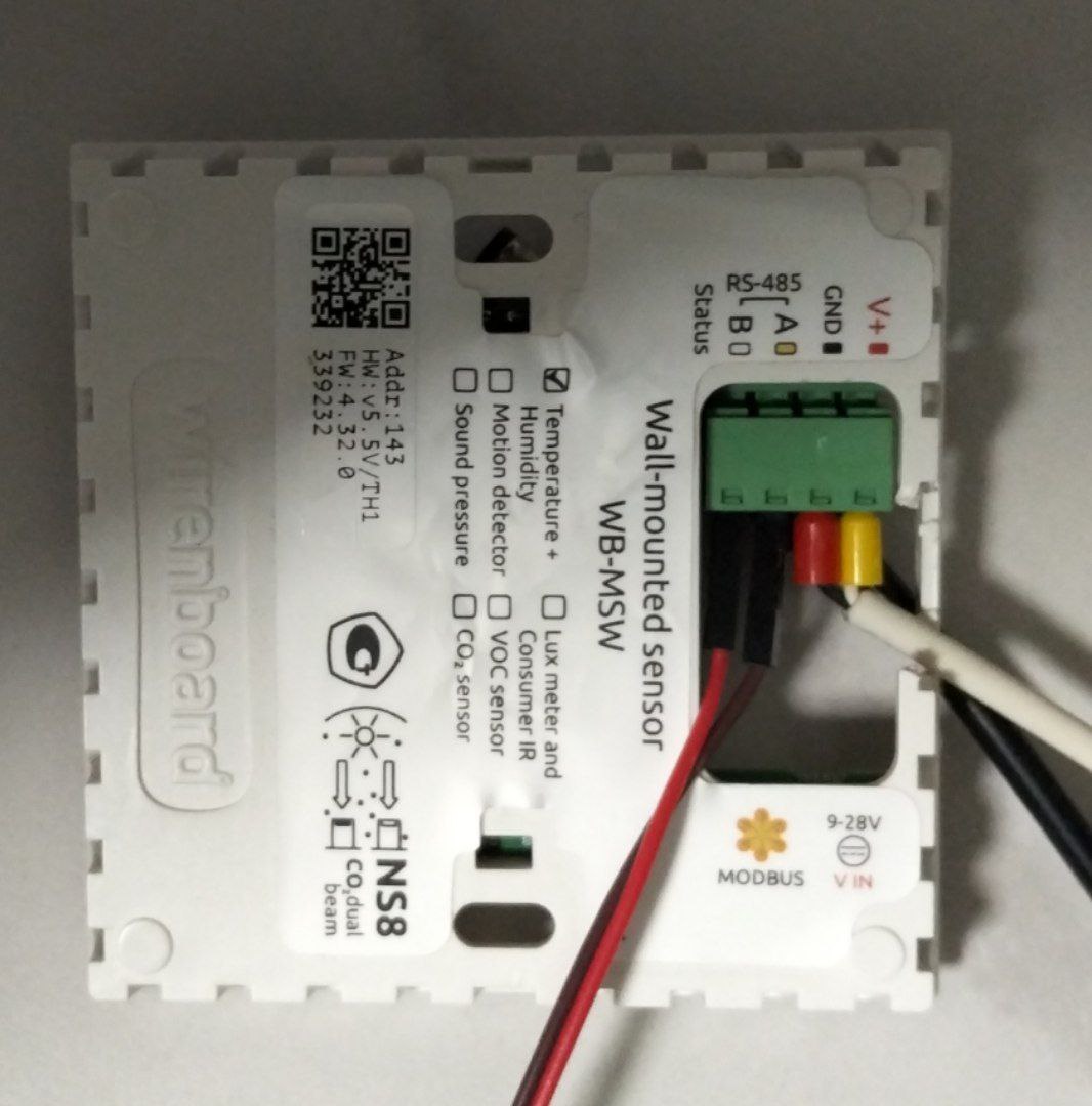

Перестал работать датчик WB-MSW v.4 TH, куплен в октябре 2025, установлен месяц назад, без контроллера, на шине еще с ним реле которое работает исправно. Загорелся зеленым и не определяется ни через шлюз (овер тсп и просто тсп), ни через USB RTU. Шина в порядке - на его место втыкал другой датчик, с другой шины - работает, пробовал этот датчик на другую шину (вместо рабочего датчика, на шину 24в, т.к. он стоит на 12в) - тоже ничего. Пробовал у коллеги подключить на шину к контроллеру - контроллер не видит ни в режиме медленного сканирования, ни в режиме загрузки. Еще сегодня в 6 утра все было нормально. В общем чтобы я ни делал - никаких признаков жизни, только вечно горящий зеленый диод
