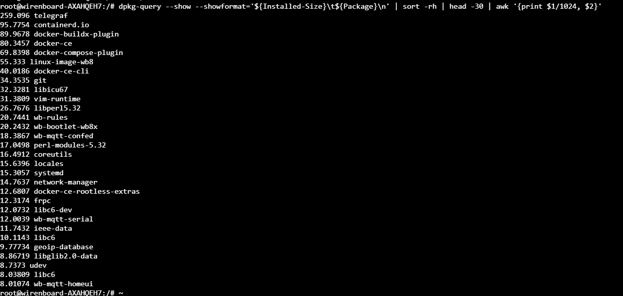

Добрый день, когда тестировали контроллер забили корневой раздел, подскажите команды для вывода объема (папок) в нем и что можно очистить и как.

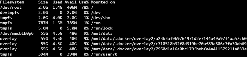

Вижу, что раздел занят на 78 % — до переполнения ещё есть запас.
В подобных случаях разумно разгрузить основной раздел. Один из возможных вариантов — перенести каталог Docker, например, в /mnt/data, и создать символьную ссылку.
Для этого можно воспользоваться командой ln
Также прошу по возможности присылать вывод из консоли в текстовом виде — так его удобнее анализировать.
