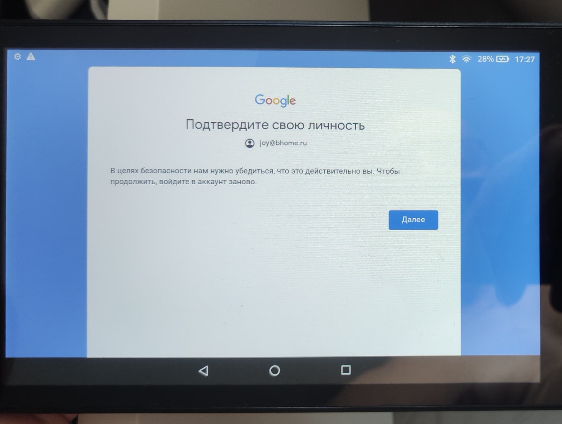

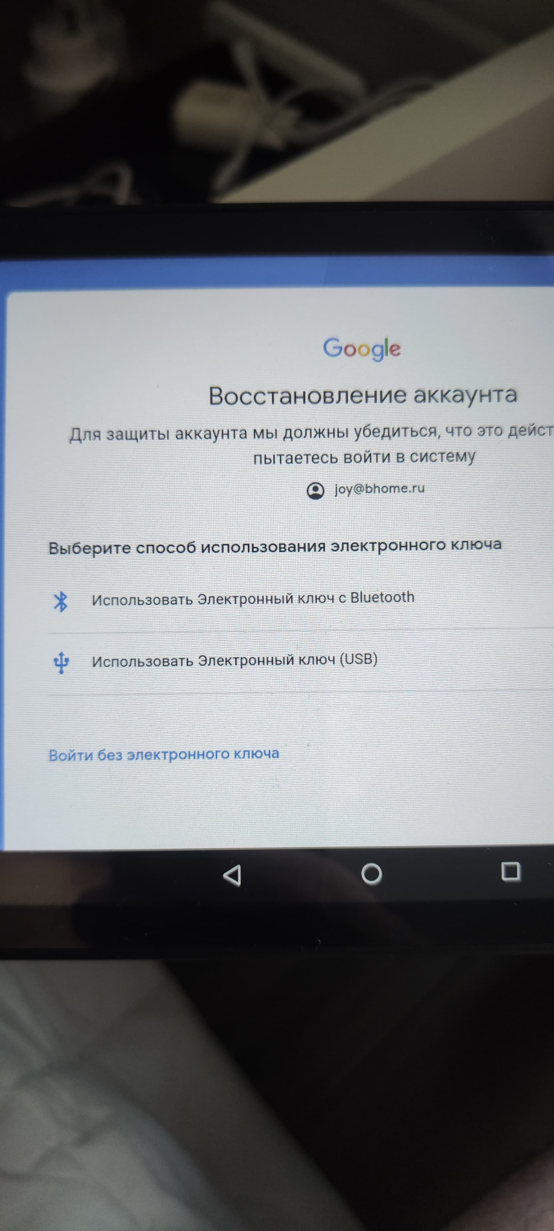

От старого хозяина остался планшет с аккаунтом?

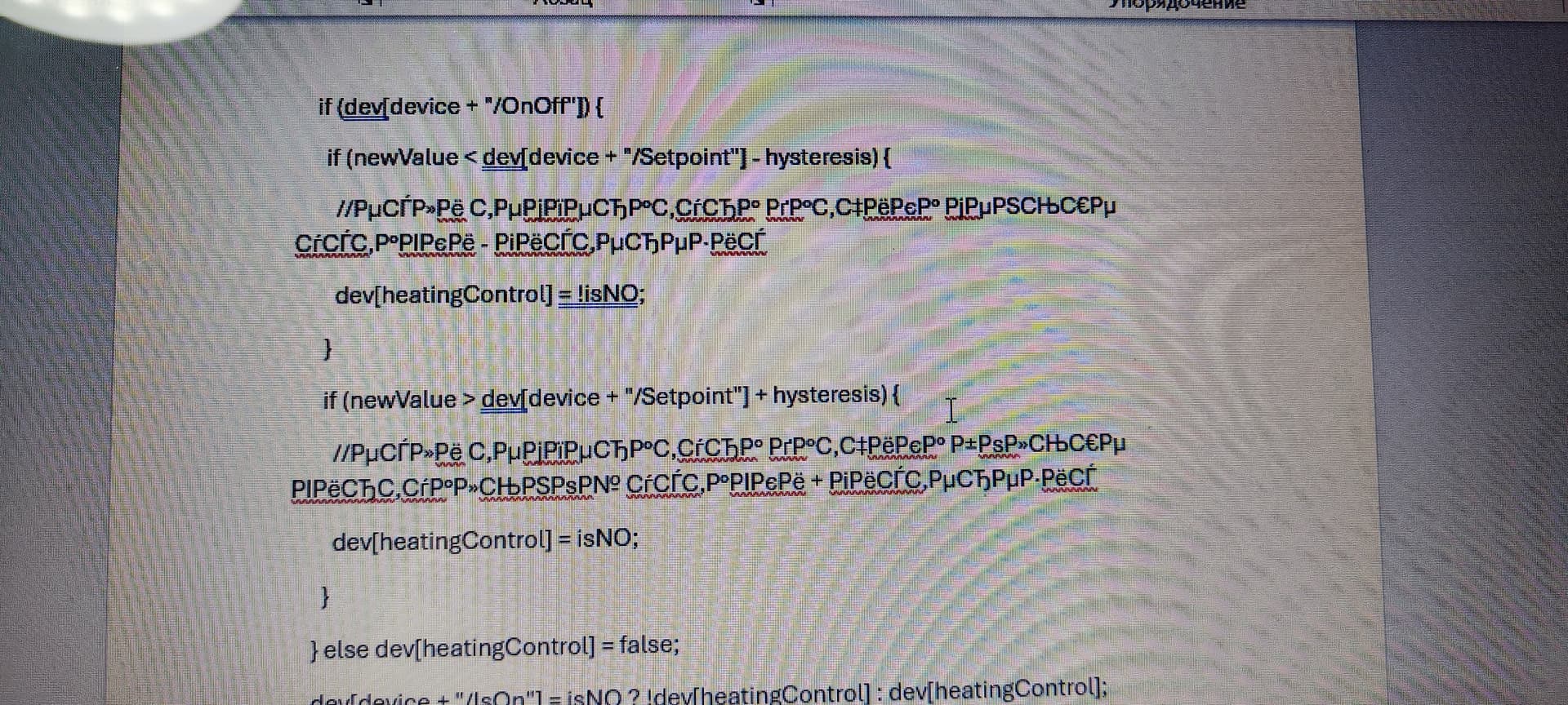

Ещё вопрос, вот нашел в настроечном файле это какой то сбой, ошибка? Что за ероглефы?
Это комментарии. Видимо, на кириллице должны быть, видимо, открыли не в той кодировке
Похоже, это файл с правилом. Возможно, вы можете посмотреть его более удобным способом, в веб-интерфейсе контроллера.
ок, попробую прочитать, потому, что как то напутано с отоплением и теплыми полами в правилах наверное, выставляю температуру полов и это же значение температуры устанавливается в комнате.
